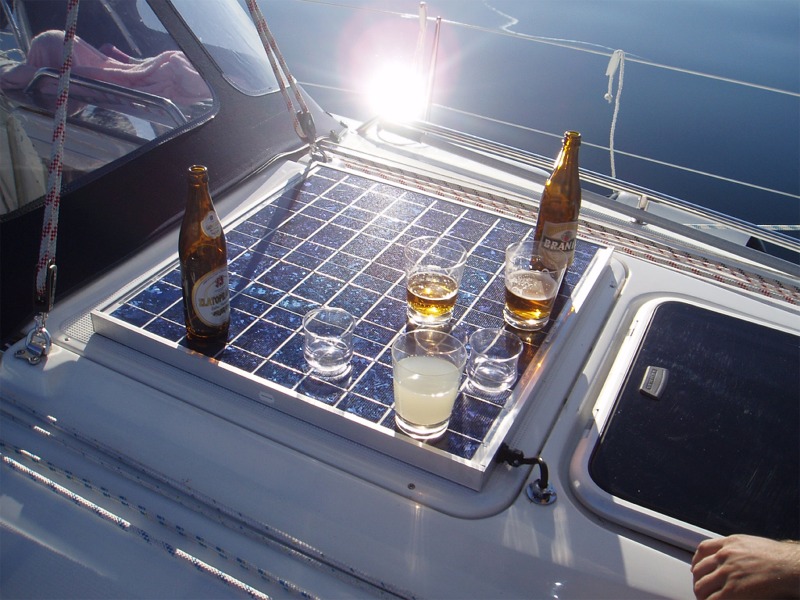

Jimsan 0 Postad 1 Februari , 2009 Har en 50W panel monterad på Luckgaraget! Ger bra laddning även vid halvtaskig vinkel mot solen eller när bommen/masten skuggar. Helt nöjd med mitt montage. Har funderat på att komplettera med ytterligare en panel som är riktbar för att använda om vi ligger längre tider utan laddning/motorgång, men då krävs att båten är bemannad för att justera panelen hela tiden. Tror nog mer på en lösning med flera paneler med olika placering. http://www.n-b-g.com/bat/P7142204.JPG Senast ändrad av Jimsan | 01 februari 2009 | 11:58 Dela detta inlägg Länk till inlägg Dela på andra webbplatser

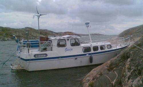

Gunnar_ 5 Postad 1 Februari , 2009 Då har man helt enkelt för klen *pinne*! Min vindgenerator väger 6 kg ( typ dubbelt så mycket som en solpanel) och sitter på en 3,5 meter pinne av 50 mm galvat stål (parabolantenn-stång) och den har sett en hel del tuff sjö..för att inte tala om vind, och håller garanterat för mer än jag tål i sjöväg Dela detta inlägg Länk till inlägg Dela på andra webbplatser
