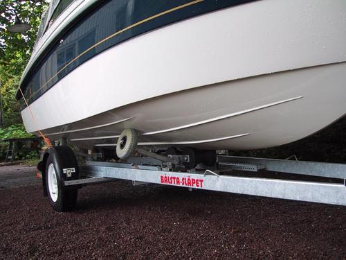

Jag äger två LGF (1250 och 1500) vagnar från Bålsta släpet. Tar enkelt upp båtarna själv flera gånger om året. Vagnarna har självjusterande stöd, alla öglor sitter rätt. De kostar några kronor mer, men har riktiga dimensioner och bra hjul och samma lager som de bromsade släpen, dvs de klarar att köras långa sträckor om man så önskar, rekommenderas.

Däckstrycket på de däck jag har på min Bålstasläpet REG 1350 bromsade trailer är detta enl trailerns handbok:
Däck*: 185 R 14
Rek luftryck: 250 kPa (max 4.0 bar skrev killen in med penna när jag köpte trailern och 4,0 bar är väl 400 kPa).
*) CEAT
Tubless radial
185 / 80 R14
91T
Max load 615 kg
DOT XJ J57467
0251595
/Bo
