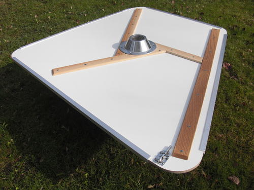

Det stora misstaget med den bordsskiva jag skruvade ihop förra sommaren är att jag inte tänkte på att göra den lika stort som solbädden. När vi skulle sova i soffan bak var vi alltså fortfarande tvungna att flytta på bordet och krångla fram de två iläggsskivorna.
Nu har jag gjort ett nytt med exakt samma mått som iläggsskivorna tillsammans. Jag hittade en båthantverkare som sålde en bit 11 mm plywood med vit laminat på båda sidorna (jämfört med 13 mm i de gamla iläggsskivorna och 18 mm i orginalbordet). Fördelen är att vikten bara ökar ett kilo jämfört med orginalbordet, från 8 till 9 kilo.
Nackdelen med den tunna skivan är att jag behövt förstärka för att öka styrkan och för att kunna skruva fast benfästet ordentligt. Dels 8 mm ek, dels 15x15x15x2 aluminium i kanterna (se bild).

Vi har en Aquador 23a och ska byta bord för originalbordet är det tunga, väldigt tjusiga, i mörkt trä. Dels vill vi inte att barnen ska förstöra det och dels så är det tungt. Jag vill bara tacka dig för ditt genialiska tips att bygga ett bord som passar i stället för iläggsskivorna. Att jag inte kom på det, men det gjorde du och det tackar jag för! En fråga, håller ditt att sova på eller bör man gå upp i tjocklek på plywooden tror du?
Johanna
Faktiskt är det min fru som är geniet... När jag hade byggt den första större bordsskivan klar förra sommaren och vi var ute med båten så sa hon Jaha, jag tog för givet att du skulle göra den lagom stor för att passa som iläggsskiva. Fast jag tror att hon fick idén från några bekanta som helt enkelt gjorde om sin iläggsskiva till bordskiva (den var inte delad).
Vi har sovit 4 nätter på nya bordsskivan nu och inte märkt något problem när vi sover, känns hur stadigt som helst. Då ligger ju dynor på och fördelar krafterna (särskilt som vi har 10 cm extra Ikea madrass ovanpå ordinarie dynor). MEN när jag testade skivan så märkte jag att om man sätter sig hårt allra ytterst på kanten utan dynor, så hoppar skivan upp längst in, vilket beror på att bordet har runda hörn (så att det blir lite som en gungbräda). Detta händer inte när dynorna ligger på.
Men min skiva är ju förstärkt med både eklister under och aluminium U-lister i kanten. Eklisterna behövs för att kunna skruva fast benfästet ordentligt. U-listerna fungerar även som kantstopp och ger grepp när man bär bordet. Så länge man inte hoppar på skivan i ett av de yttre hörnen så håller den säkert. Ni kan kanske även testa att såga till enbart en skiva av vanlig 10 mm plywood (som inte är så dyr) och se hur stadig den känns utan förstärkning.
Vi är verkligen jättenöjda med att enkelt flytta ned bordsskivan som sovbädd. Förut var det alltid bökigt att ta fram iläggsskivorna ur stick-kojen och få undan den vanliga bordsskivan någonstans. Plus tvärt om varje morgon.
