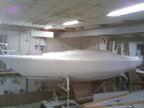

Äntligen är min Möre 30 omlackerad med ny gelcoat/topcoat

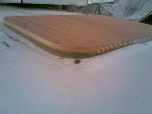

inget mek med båten idag.  men här är en bild å hur jag gjorde luck ram så atg den  passar mot det välvda taket
såga ut en rak plywood som ser ut som flänsen på luckan. sen satte jag fast plywooden med skruv ner båtens  däck där plywod och rufftaket s välvda är mot varandra, sen mätte jag bara samma mått i ytterkanterna och drog i skruvar där med fast dom gick inte in i ruff taket  utan puttade plywodden så jag kunde fin justera.
sen spackla jag från insidan och tryckte ut spacklet  så det kom ut på ustidan. sen drog jag spackel spadeb längs med plywodden kant ,skall göra likadant med min mast fot så jag får den i lod. orginal å min möre så var  det monterad längs med rufftakets lutning  föröver. inget  bra. känns som att masten kan glida ur lättare.

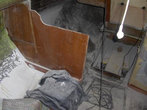

bild taget från förpiks luckan . dammigt. toaletten är hel plastad med 2lager 600grams och 3lager grå topcoat. detta  för att kunna duscha i toaletten sittandes, som en nöd dusch om man inte vill duscha i sittbrunnen

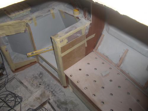

bild taget från salongs luckan. dammigt och skydds plast på pentry. mkt jobb kvar. men inrednings arbetet tycker jag är den lättare biten jämnfört med det jag gör nu på ustidan
bild på plastad balk i dinvycell och igenplastade rutor sb sida. bb sida är detta redan  gjort och målat med grå topcoat
sb sida.  målat. om ca 2månader skall jag börja  med denna sida igen och bygga  salongs skåp  eller frontarna

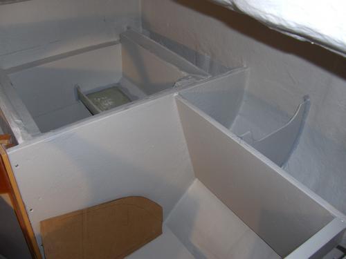

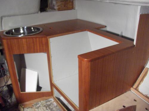

denna bild visar  köket utan bänkskivan. jag har gjort fack bakom spisen som man kan ha blöta tallrikar och skålar. allt där är gjort i plast och har hål för avrinning m.m
skottet  bakom spis är snett för att den skall vara kardan upphängd.
ser även lite av kylet.

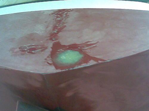

javisst det går att laga  och fylla i m.m. MEN problemet är väl mest färg skiftning. har du gammal sliten gulnad gelcoat  så är väl det bästa att tvätta med aceton och kanske sedan  ev se riktiga färgen, ev matta ner med fint papper typ 400. för att få  bort  gulnaden m.m.
men kolla  om du kan hitta  den gelcoaten som båten är lackad i orginal. eller hitta en likvärdig.  jämnför  efter du tvättat av med aceton och ev mattat med 400papper helst inte grövre än 240.
omdu exempevis  skall lacka om din akterspegel så  går det utmäkt  . då har du en narturlig skarv runt om. etersom skarvarna  mot den nya  och gamla  gelcoaten kan skilja  beror ju på om du får  tag på en likvärdig. men oxå på att skarvar även syns efter några år ÄVEN om gelcoaten är lackad med exakt samma  färg nr och  nästan samma tid. så försök  hitta  narturliga veck eller rundningar som man kan lägga  skarvarna i  så syns det inte.
sen när du sprayat  din akterspegel med topcoat så har den lite  apelsin skals yta  som man med lätthet slipar bort med 150papper  efter man först tvättat  med aceton på ytan. då vaxlagret sätter igen slip papprena. efter 150 pappret jämnat   till allt och du fått en slät yta  så tar du bort  dom slip repona  med 240 papper. se  tar du bort dom slip reporna med 400papper   sen 600 -800-1000 ev 1200. sen polerar du med autosol och du har en yta som är som ny båt. angående slipning med dom finare papprena   så går det   väldigt fort då ma  enbart slipar bort  små slip repror  från det tidigare   grövre pappret.  så  tiden läggs mer på 150 pappret.
hej senaste nytt är att jag fick lacka båten en gång till. bilderna ni ser som jag la in tidigare  med mobilen är dagen innan jag lacka  båten engång till. detta beror på att jag hitta små porer  på vissa ställen klungvis  fanns innan i orginal röda  gelcoaten  när jag slipa ner den. trodde att den tjocka gelcoaten skulle  fylla dessa  men icke.
så jag slipa hela båten med 150 papper och spackla igen alla porer  med gelcoat spackel. tog många timmar  och båten såg skit ut igen. sen slipa jag ner allt igen med  80papper alltså  ojämnheterna som blev när jag spacklat. poerna var ca 1mm stora  i diameter.
sen när detta var gjort så slipa jag i den färdiga linjen som finns i möre skroven ( det gråa)
och sen maskera jag allt med dubbla tejp  för att få upp lite tjocklek. tog en halvtimme per tejp =4 timmar. sen spackla jag med grå topcoat spackel i fördjupningen  och drog det jämnt med tejpen. = ca 1mm ovanför skrov ytan. så nu istället för en fördjupning så har jag en utbuckning av linjen på  alltså 1 mm med grå topcoat när jag drog bort tejpen som jag gjorde snarast.
så nu har jag lackat ett tjock lager med top/gelcoat över hela båten igen så nu är linjen vit igen. men när jag sen skall slipa allt igen så kommer den grå linjen komma fram igen och då förhoppningsvis bli flush med övriga  gelcoat ytan . alltså blir det som om att linjen vore gjord i formen typ  najad och många fler.  men vi får se. har tagit 1 veckan paus med båten denna veckan då bilarana behövdes  lagas.  så nu skall allt slipas igen med 150 papper, men det funderar jag på att göra till våren. för nu tänkte jag börja  med att passa in motorn i båten. uppdaterar med bilder om det  senare  om ni är intreserade.

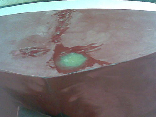

har börjat på det tjocka stora skottet i stick kojen .  det skall plastat fast sen . och sen skalljag måtta med vatten passet  ut punkter på skorv sidan för dinyvicell balken som kommer där.
bild på skotttet. hyvlade bort lacken för att få fäste för plasten.

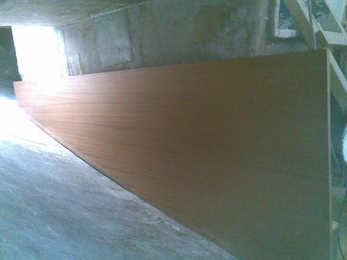

var ute i båten idag och mätte motorn  och mätte  i motor rummet för att få en uppfattning om motorn passar och vad som behövs  göras  för att få den att passa. . det jag märker är att  passagen mellan nav och motor kåpan är bara 18cm  som närmast.  det är väl nära. visserligen så är det mest i knä höjd  som problemet är, men det är ändå segt. lite synd.  går inte göra nåt åt.  generatorn sitter  väldigt långt ut på den sidan.
här kommer  en bild på stick kojs  skottet som jag hållt på  med. ville ha en lucka för att kunna nå motorn från alla håll.  och då passa jag även på att  göra luckan i mkt tunnare matrial  för att spara vikt, då båten  inte får  bli allt  för tungt.
