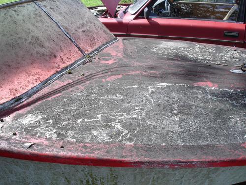

Då har man "lite" att göra....
En bild säger mer än 1000 ord.
Jag kommer att lägga upp bilder under tiden som renoveringen fortskrider.... Kommentera gärna !!!
Är det någon som vet vad det är för båt ?
Ser ut som en Selco eller kan det vara en Monark..........
/jonas
Kul! Vet tyvärr ej vad det är för båt, hittar du ingen skylt nånstans på den? Ska bli kul att följa din renovering.
Det är skoj med gamla sportbåtar som börjar få veteranstatus nu, och det finns rätt många liggande som bör tas om hand och bevaras. Jag och 2 kompisar har en varsin Selco som vi pular med, en Selboy och 2 Rivaler i klubben.
Jag får hem båten i helgen. Då ska jag leta efter lite skyltar.
Säljaren sa att den hette Concord. Finns inget som liknar min båt. Det finns visserligen många båtar typ Selco men ingen som ser ut som denna. Den har en upphöjning i mitten på däcket. Vidare så är den ingen relingslist. Hmm undrar hur båten är ihopsatt då.. En skarv måste det väl finnas..

Kanske kan det vara en tidig Marieholm Cit Cat? Eller en Ockelbo? Svårt att säga, det finns många modeller i segmentet. Man brukar kunna se små kännetecken, men jag är mycket osäker när det gäller din båt. Men det är himla kul att forska! Har du nån motor?
Nej jag har ännu ingen motor. Det fanns 2 st renoveringsobjekt till båten men jag var inte intresserad. Det var 2*Yamaha 55hk. Är inte speciellt duktig på motorer så det jag är på jakt efter måste vara i hyfsat skick. Tror dock att motorstorleken kan vara ganska lagom. Vill kunna dra lite ring och vattenskidor när det är klart. Vad tror Ni? Kan det vara lagom ?
Idag var jag och kollade på ny playwood (marin). Det var inte billigt.... Misstänker att jag behöver byta durken. Har kollat en del på MG och det verkar vara mer regel än undantag.
Jag tycker den liknar Polar... men även Ockelbo... Fast jag lutar mer åt Polar-hållet...
Oki...  Slog mig bara att eftersom föreg ägare kallade den för Concord och den var lite lik andra Marieholmsmodeller så kaaaaanske det kunde va en sån ;)
Ja, den är allt lite lurig! Man brukar ju ofta kunna se på däckets utformning och klura ut det. Men denna pärlas däckkontur har jag aldrig sett.
Jag håller med om att det absolut inte är en Concorde. Dessa var mycket kantigare i linjerna och dessutom snäppet större än den här ser ut att vara.
Lycka till! Jag renoverade en Marieholms Canberra förut som från början såg bättre ut än din, så du har nog en hel del jobb framför dig!

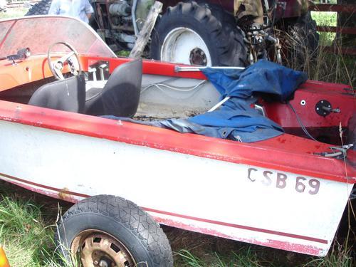

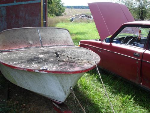

Jaha vad ska man säga. Idag har jag äntligen hämtat hem mitt lilla objekt. Övriga familjen verkar inte fatta det här med gamla båtar... Mumlade lite om att vi skulle ta en annan väg hem....Själv åkte jag hem med ett stort leende hela vägen.Skrattande
Jag har fortfarande inte listat ut vad det kan vara för båt. Håller med tidigare inlägg som var inne på Polar. Skrovet är verkligen likt. Dock har jag inte hittat någon passande överdel. Båtens mått är 4.30 x 1.70. Det finns inte heller någon skylt. Snyft.

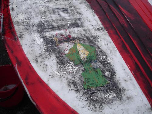

Idag har jag börjat med en välbehövlig tvätt. Det var knappt lönt. Fick tvätta mha sandpapper istället.... Det visade sig att det fanns 2 st motivlack på fördäcket under all mossa !! . Det var figurerna från Tuborg. Hver gang....

Att bara tvätta räckte ej. Lite hjälp med sandpapper. Ganska stor skillnad...
En motivlackning fanns på fördäcket.

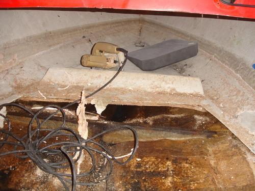

Igår var det dags att skära upp durken. Kunde snabbt konstatera att det var vatten i kölsvinet. Plyfaskivan och balkarna var rejält blöta.
Efter en stund var det mesta borta. Efter att den här bilden är tagen så har jag tagit bort allt. Nu ska det tvättas och slipas i botten innan det är dags för lite nytt material.

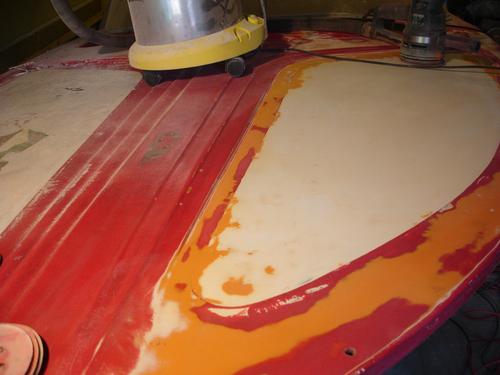

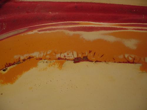

Slipning av fördäck. Verkar som den redan har renoverats någon gång. Under det gula spacklet/(gelcoaten ?) kommer det som verkar vara originalfärgen fram.
