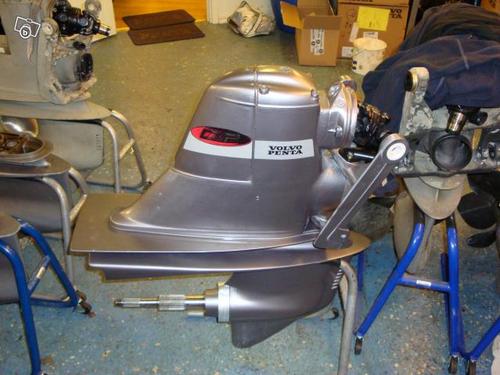

Jepp DPG blir det 1:68 utv om nån månad så får man börja passa ihop bitarna med caten
/jalmar
Grattis JalmarSkrattande. Hoppas du är med och fottodokumenterar detta, så vi som följer dig i ditt arbete har lite spännande att se fram imot i vinter.
Bra val.
MVH  Magnus
OK första fotot när jag hämtat drevet kommer här.
/jalmar

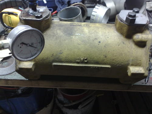

Här kommer en bild på exhaust byggt under dagen. Har förresten kollat lite på effekten och denna motor finns 170-275 hp håller på o kollar upp om mitt bränslesystem injektorer och turbo har rätt utförande och vridmomentet hamnar runt 1000nm vid 2200 rpm
Mattias
