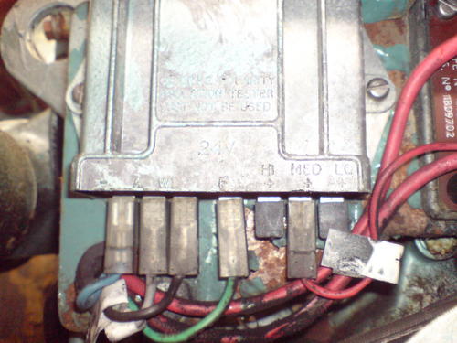

I framkant på dina motorer sitter laddningsregulatorn. dom har tre olika stift för olika utspänning.
Det kan tänkas att dom inte optimerades när batteriseparatorn installaredas för ett par år sedan. Pröva med att flytta kabeln til ett anat stift ch kola resultatet.
Om jag gissar rätt har du även en regulator i reserv som du kan undersöka.

På min regulator finns tre utgångar, low , med och high varav den för tillfället sitter på med (se bild). Jag antar att det är den jag kan flytta på. Kanske till high , kan det stämma?

Testa att sätta den på high. Kanske får du ut högre spänning, får jag gissa 0,7V.
Kör du sen mycket motor så kan du sätta en strömbrytare som kopplar den till normal när du fått upp laddningen.

Idag kopplade jag om mina regulatorer till High och upptäckte att på den ena motorn var den trasig.
Precis som Bosse antydde hade jag två i reserv och bytte ut den.
När jag startade fick jag betydligt mer volt än innan och jag kunde köra mitt 300W el element via invertern och ändå få ström till batterierna.
Jag hade till och med laddning på tomgång. Jag startade bara vid bryggan men skall i veckan ta en längre tur så jag kan se så den inte laddar för mycket.

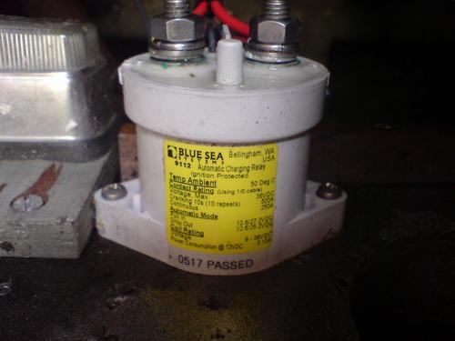

Forgus31: Jag har ett automatic charging relay och antar att det inte jobbar samma som en laddningsregulator eftersom det kopplar ihop bankerna till en vid laddning.

Ditt relä Blue sea 9112
Klippt ur en googling:
Solenoid L Series 250A 12/24V ACR w/ CE
  • Automatically combines battery banks during charging cycle and disconnects under discharge
  • Override for emergency engine paralleling to start an engine
  • Activates whether the charging source is an alternator or battery chager
  • Output for ON indicating LED
  • Integrated coil control minimizes heating and amerage draw
  • Hermetically sealed contacts
  • Ignition protected - Safe for installation aboard gasoline powered boat
  • Single or double sensing
  • Pulse circuit requires very low current draw when contact is closed
Automatic closure occurs when the higher battery has remained at the required voltage for at least 30 secondes. The ACR opens when the voltage drops below the charging voltage to prevent accidental discharge of an unintended bank.
  • Automatically combines battery banks during the charging cycle and isolates under discharge
  • Ignition protected - safe for installation aboard gasoline-powered boats
  • Activates from any charging source - alternators, battery chargers, or solar panels
Det är ett batterisepareringsrelä och det gör att det inte går att ladda med invertern. Verkar vara en rejäl pjäs som tål 250A. Går att få batteribanken att hjälpa till vid motorstart.
