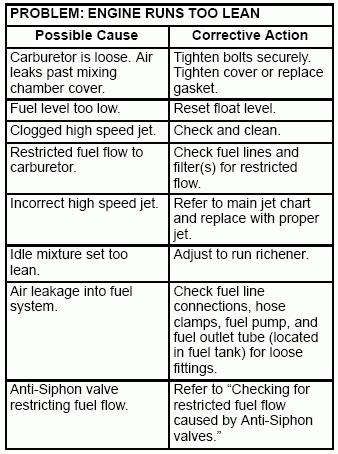

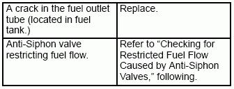

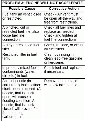

Övrigt, lite allmänna tips (från en Mercury verkstadshandbok): se bilderna 1 - 4.
/Bo
