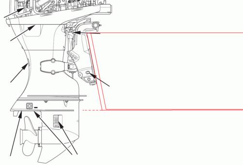

Skickar en bild från manualen ! Har jag missat nå't ?.
Fattar mindre och mindre av det här, kolla på bilden jag lagt ut, i min manual är det tvärt om..

enligt bilden i din bok sitter motorn rätt, då är det som båtaffären säger, det ska vara så
testa att flytta upp motorn så högt som manualen tillåter, plattan i samma nivå som båtens botten.

Det står Noll-50 mm. Sätt den du på 0 mm (=antiventilationsplattan blir då jäms med köllinjen) så skall du se att vattenstänket försvinner.
Jag kan tänka mig att de skrivit som de gjort i manualen för att vara på den säkra sidan så folk inte skall få problem med slirande propellrar om de monterar motorn (för) högt.
Jämför t ex i Yamaha's handböcker, se bilden.

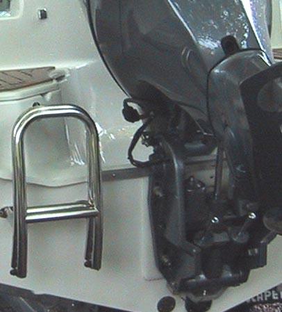

Min motor hänger fint på akterspegeln med muttrarna på utsidan, så här (se bilden).
På min förra båt heller inga problem.
Jag förstår tyvärr inte vad som är problem med detta? Helt normalt sätt att skruva fast en utombordare.
