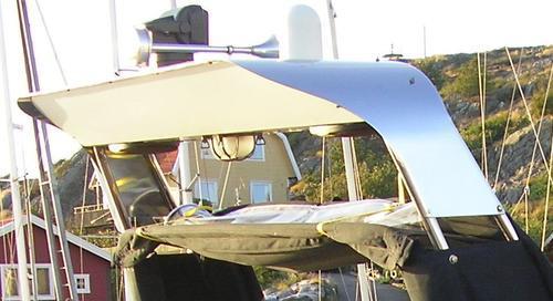

Har hittat en liten bra antenn på båtaccenten med art nr 050910 för 1290kr som jag skall montera. Ett litet problem bara är att det blir inte så vackert då jag saknar en targabåge. Såg på din bild att även du saknar en sådan så min fråga blir: var skall du placera den?
//P
Ja jag har inte funderat så långt faktiskt....man får försöka hitta nåt bra ställe.

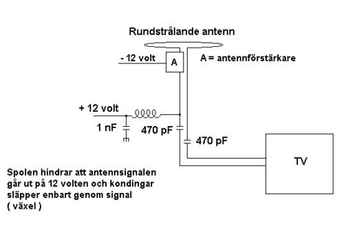

Ta en koppar eller mässingtråd och vresa den runt ett plastföremål (vid klen tråd). Storleken i diameter har inte så stor betydelse, men ta en diameter på 10 till 15 cm och koppla ändarna på ringen till en antennförstärkare av billig model 80-100:- (skrota bort 220 delen och koppla in baterispänningen efter likriktare på antennförstärkaren. o.s.v. se skiss.
