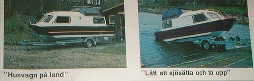

sno äldre ider badankor var sålda med en trailer typ flakväxlare så inga ramper behövdes.  jag saknade dena smarta trailer och byggde istället en trailer med teleskopdrag.
bild på ankans smarta flakväxlarvariant.
