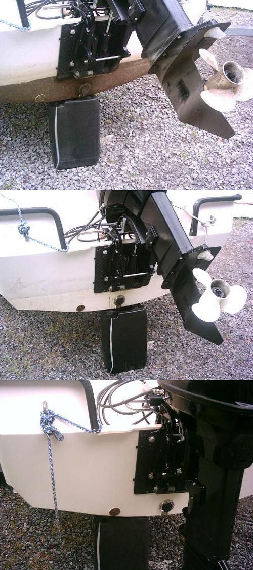

Einarsson 0 Postad 16 April , 2008 Någon som vet om man kan köpa saltsyra i någon handel, som man sedan kan pensla in hela drevet med så alla tulpaner försvinner??? Dela detta inlägg Länk till inlägg Dela på andra webbplatser

Einarsson 0 Postad 4 Maj , 2008 Har nu penslat på saltsyra på drev och lite syrafasta detaljer jag har svetsat, det blev asa bra. Bara spola rejält med vatten efter. Finns inte efter en vecka några symtom på att det skulle skada. Nu gräver jag ner skrapan i åkern. Dela detta inlägg Länk till inlägg Dela på andra webbplatser
