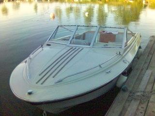

Tja tänkte montera en ny topplandtärna bak över motorn...
Får man sätta en topplandtärna vart man vill eller finns det vissa regler?
Mvh Robban
Topplanternan skall sitta minst 1m ovanför SB & BB lanterna samt gärna i båtens centerlinje

Svaret på din fråga är som ovanstående svar med tillägg förutsatt att du menar din JOKER 16 vars maximifart överstiger 7 kn och längd under 12 meter.
 Föra ett vitt runtlysande ljus och sidoljus, sidoljusen får sammanföras i en sammansatt lanterna i fartygets centerlinje. Det runtlysande ljuset får placeras bredvid centerlinjen om placering i centerlinjen inte är praktiskt möjlig, förutsatt att sidoljusen förs i en sammansatt lanterna som skall vara placerad i fartygets centerlinje eller så nära praktiskt möjligt i samma linje som det runtlysande ljuset.

Kanske redan har framgått, men den ska sitta minst en HALVmeter över sidoljusen om du har en båt under 12 meter och håller dig i inre fart, vilket de flesta gör, åtminstone när det är mörkt.
(Det går även bra med en vit runtlysande lanterna, istället för både topp- och akterlanterna)
lite lustigt faktiskt, men de flesta nya mindre snurrebåtar har ju faktiskt en runtomlysande vit lanterna som inte sitter i centrumlinjen på båten utan ofta på sidan mellan motor och pollare......
