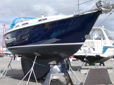

Finns det någon som har erfarenhet att dela angående montering av bogpropeller på segelbåt?
Jag har en Marieholm 32E som är svår i trånga hamnar.
Jag har även problem med läckande ruta över toa?
Sen har jag funderingar på ankarspel i för?
Mvh. Tindra II

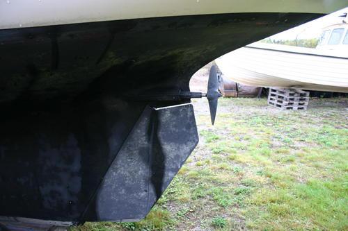

Ett-- på min båt ligger rodret under och framför propellern, så att kasta om rodret och omväxlande och samtidigt växla fram-o-back funkar inte.
Sedan sitter axeln snett för att kompensera vid fart rakt framåt med den följden att vid backning blir det automatisk en kraftig gir babord (sedd ut körrriktningen bakåt, men att motsvarande för framåt läget inte finns, så manövern du beskriver  fungerara ej! Den tar ingen som helst styrning varken fram eller bak förrän den kommit upp i styrfart. Däremot svänger den alltså kraftigt oavsett hur rodret står och oavsett styrfart vid backning.

Är det så att propellern sitter ovanför rodret på Marieholmaren? Det ser så ut på bilden från Sailguide.
I så fall tror jag inte de självgoda skribenterna som ger goda råd om att man lär sig hantera båten efter ett tag har en susning. Då går det inte, inte en chans att i hård sidvind krångla sig in eller ut i en trång hamn många ggr. Med en bogpropeller går det lätt, utan får man svajankra.

Har jag fått upp styrfart  så kan jag snurra baklänges i styrbordsgir, alltså vänstersväng om jag tittar bakåt, och med rodret i styrbord,rorkulten åt babotrd, nästan runt på fläcken, fläcken är alltså under tio meter, så svänger hon snällt.Men bara i den riktningen. Andra hållet går inte alls.Lägger jag i friläge så snurrar hon ett vart vill utav bara farten!
Hade du proppaxeln snett i din FinGal? Dels ligger den inte i mitte utan på babordssida, dels är den ca 3 grader ur kurs för att kompensera rakt kurs vid motorgång framåt.

På min Fingal var propelleraxeln förskjuten åt babord. På Allegron har jag en vänstergående prop. I vinter har jag bytt motor(tidigare en VP2001, tvåbladig vänster10x10) till en VP2002, trebladig 14X13 vänsterpropp, och pythondrive för att få bort vibrationer och oljud. Jag har inte hunnit att sjösätta i sommar, så jag vet inte om det kommer att bli annorlunda med manöveregenskaperna. Förmodligen mycket bättre och distinktare svar vid back-frammanöver. Men jag kan inte heller svänga så att aktern går åt vänster vid back! Jag får därför planera så att om jag ska göra en tvär sväng eller vända där det är trångt, då gör jag det med en babordsgir, ev med några slag fram- back. Om man måste backa ut åt fel håll och vinden kommer in utifrån kan man försöka backa ut en bit och sedan ligga still, efter en stund driver fören ner och man kan backa ut till fritt vatten. Eventuellt rulla ut förseglet en liten bit för att det ska gå fortare. Jag tycker också att det är lite bökigt ibland, men med lite planering och att man förstår båtens egenheter brukar det funka. Fan, det ska ju inte vara för enkelt heller, då kan ju vilken idiot som helst köra båt.....
