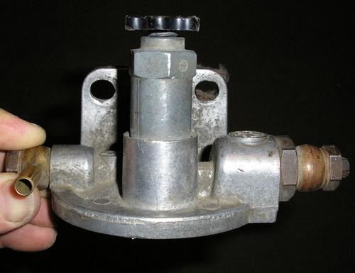

Jag tror att det finns mer luft nånstans. Har du ett grovfilter/vattenavskiljare av aluminium? Under den sitter en avtappningsskruv, öppna den och tappa ur rejält, är det vatten eller gegga syns det. Har du aldrig gjort den här proceduren är det stor risk att du har vatten där, det går ett visst tag, sen är den burken full med vatten/gegga och det åker in i motorn. Töm ur rejält och kolla även så burken är helt full med soppa. Får du sen igång motorn så fortsätt att göra provtömningar. Går du för motor när det sjöar bör du göra det en gång i kvarten mens du kör eftersom det säkert är både vatten och gegga i botten på tanken.
Sen när du kört så att det är bara lite diesel kvar i tanken fixar du nåt att suga ur den med. Jag har fått ur en massa skit ur min tank med oljebytaren av vacuumtyp, ser ut som en fotboll.
Även om motorn drar luft nån annanstans bör man kolla tanken. Lite vatten och dynga klarar grovfiltret av men inte hur mycket som helst. Och har man oturen att tanka diesel med vatten i kan man ändå köra långa sträckor om man bara ideligen tömmer grovfiltret. Det hörde jag nyss av en tysk som tankat i södra sverige och fått tvärstopp ute i sjögången med en motorseglare. Han hade pö om pö fått ur flera liter vatten. Så de gamla CAV-filtren fungerar också utmärkt bara man tömmer dem. Och det ger man ju fan i ända tills motorn lägger av, sen lär man sig.
Du hade alldeles rätt Luffarn. Jag var ute vid båten idag igen och luftade metodiskt. Förs vid luftningsskruven, sen vid spridarna osv. Gjorde om proceduren flera gånger. Till slut startade motorn och den gick bra. Kan dock inte hitta nåt filter med vattenavskiljare så det är nog läge att köpa ett.
