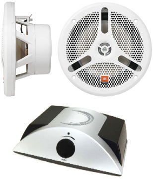

jag vill dela med mig av hur jag fixade ljud i min båt.
Varför delar jag med mig av detta då? Jo helt enkelt för att jag
blev så nöjd med resultatet och antar att det finns fler som skulle uppskatta detta.
Jag har haft bilstereo i båten tidigare och tyck att det har varit omständigt med placeringen av spelaren. Den hamnar alltid på ett ställe som är svårt att komma åt att jag inte velat lämna spelaren i båten utan alltid tagit med den hem = mer att bära varje gång.
Så jag började fundera på om man kunde lösa det hela med en mp3 spelare. (Fördel. Lättplacerad, lätt att ta med hem, man slipper cd skivor)
Men om man ska ha en mp3 spelare så behöver man ju någon typ av förstärkare för att få ljudet i högtalarna. Jag kikade på nätet efter olika lösningar men tyckte inte att jag hittade någon vanlig bilförstärkare som va tillräckligt liten för det endamålet jag hade.
Det ska tillläggas att jag hade inte några mål med att få ett bra ljud utan nöjde mig med att få radio i båten.
Jag hamnade på en sida där det skrevs om en liten förstärkare som heter T-AMP. Jag började att läsa om den och folk verkade förtjusta i förstärkaren. Den låg dessutom rätt i pris. ca 595kr. Jag beställde en för att prova. Högtalare fick bli (JBL MS6200 995kr) som jag köpte på båtmässan i våras.
Koppalde in sakerna när jag hämtade nya båten och satte mig ner för att höra hur det blev. Jag blev sittande i över en timme bara för att lysnna på ljudet. Otroligt rent ljud och härlig flyllig bas. Sjukt bra detaljer i ljudet. Jag hade inga förväntningar alls men blev riktigt överaskad hur bra det blev. Jag hade båten i garaget ca 4 dagar och stereon stod på från morgon till kväll alla dagar utan att batteriet i båten drogs ur. Det är ju en klar fördel då man många gånger vill ha ljud när man lägger till med båten över dagen.
Så jag kan varmt rekomendera denna lösning för båten. Läs gärna denna länk som jag läste om T-AMP
http://www.hififorum.nu/forum/topic.asp?ARCHIVE=true&TOPIC_ID=47743
/Patrik

Bra tips! Vet du om det finns några andra förstärkare av samma typ med lite mer kräm i? Dvs en ren förstärkare som man kopplar in en exter ljudkälla i. t.ex sin Ipod.
Håller på att sätta in lite ljud i vår båt för tillfället, om man kunde skippa CD-spelaren till förmån för en förstärkare med ljudingång så vore det kanon, det är ju främst mina mp3 jag vill åt, inte att ha massa hackande CD-skivor i båten.
Tro mig det räcker med kräm i den lilla förstärkaren. Jag är övertygad om att du skulle bli nöjd. Dom som lyssnat på det jag satte i har inte trott på mig när jag visat den lilla prylen..
Kolla istället efter högtalare med hög verkningsgrad och hög impedans. Då räcker T-Ampen hur lång som helst. Hög verkningsgrad bör i detta sammangang vara mer än 100 db/watt. Och minst 8 ohm
