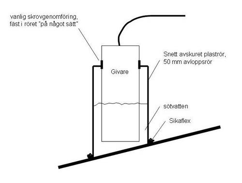

I min båt har man satt fästet för givaren i ett grått plastavloppsrör. Se bild.
Jag har ibland haft läckage så vattnet försvunnit ur röret så givaren hänger i luften. Ger väldigt konstiga djupvärden och ofta inget värde alls.

Väldigt smart och intressant lösning :-D
ja, men glöm rör och annat när det räcker med en stor klick sica. se bara till att du inte får luft emellan som tidigare skrev. då slipper du läckage från olja i röret osv... testa själv, det funkar hur bra som helst. från Thomas än en gång

Fnns flera trådar om detta om man söker lite. Jag provade på mitt lod (lowrance) med att montera lodet med en klick silikon, funkade inte. Nu har jag lösningen med ett vattenfyllt rör med givaren i. Funkar kanon! En bonuseffekt är att vattentempen inte skiljer nämnvärt från den utanför skrovet.
