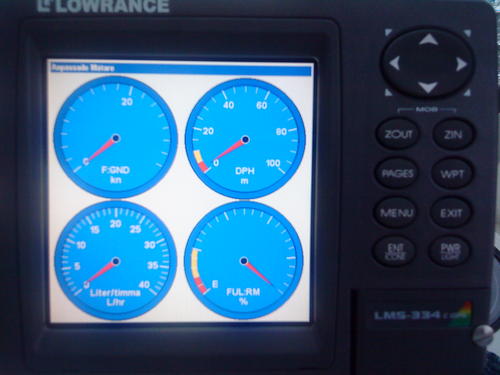

Alla kanske inte vet om att man kan ändra siffrorna på displayen till en analog mätare. Här är siffrorna på kvarvarande bensin nu utbytt till en analog mätare. Färgen och nålutförande går att ändra. Onödig funktion kanske men ganska kul. Flyttar man ner den i hörnet ser det nog ändå bättre ut. Testa detta under Overlay Data.
Går även att lägga in annan analog Overlay Data än enbart från Lowrance motorinterface. Behöver man inte kartfunktionen för tillfället kan man lägga in lite andra analoga mätare under Custom Gauges. Djupet har jag lyckats ändra till svensk text men har hittils inte lyckats få knop istället för MPH. Någon som vet om det går att ändra till knop?

Ja där kan jag ändra till knop och har redan gjort det. Men den där analoga mätaren visar MPH och den måste ändras på annat sätt. Frågan är bara varför inte denna mätare följer med övriga inställningar som jag redan har knappat in knop på. Kanske rent av inte går att ändra just denna till knop.

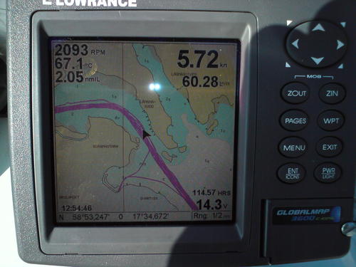

Jag har, som jag berättat tidigare, en Johnson 70 -02. Som de flesta vet är det en vit Suzuki. Jag har ju berättat att jag att jag monterat ett Interface på den ihop med min Lowrance 3600 iGPS. Efter en massa trixande hit och dit har jag fått det hela att funka precis som jag vill.
Att mäta bränsleförbrukningen är kanonbra. Från hemmabryggan ut på fritt vatten har jag ca 1 nm och fartbegränsning 7 kn. Om jag ligger i 7 kn får jag 0,8 nm/l (naturligtvis beroende på hur många vi är i båten osv) om jag lägger mig i 4-5 kn hamnar jag på 1,6-1,7 nm/l. Samma ute på öppet vatten, full fräs ca 1,1 nm/l dra ner varvtalet till 4500 innebär 1,4-1,5 nm/l utan nån större fartförlust. Det gick fort att vänja sig vid nm/l istället för l/nm.
Hur mycket det är kvar i tanken är också s..tbra att ha.
Jag har dessutom lagt upp varvtal och motortimmar i displayen, och som vi Lowrance-innehavare vet kan man ju välja var man vill lägga presentationerna.
Nu är det fixat så det är knop på mätaren. Jag uppdaterade till senaste programvaran och vips så fanns där mycket fler funktioner. Skrattande

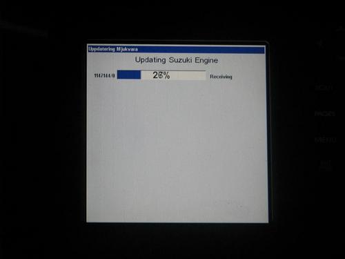

Jag kan nu delvis förklara varför vissa inte fått motortemp från sitt Interface. Efter min senaste uppdateringen av mjukvaran till plottern försvann möjligheten för mig att få motortemp. Efter en hel del mailande visade det sig att denna möjlighet skulle egentligen inte finnas. Inte ens Lowrance i USA kunde förklara varför jag fick upp motortemp. Men nu finns denna motortemp om man uppdaterar mjukvaran till Interfacet. Jag har letat på Lowrance hemsida efter denna uppdatering men hittade inte den. Jag fick denna uppdatering skickad på mail och är det någon som vill ha den så maila eran e-post adress till mig så kan jag maila över den. Men efter denna uppdatering försvinner Barometric Pressure9 och Manifold Pressure89. Men dessa visar bara tryck för bränsleblandning har jag fått reda på och dessa har man ju inte så stor användning av. Bättre då med motortemp. Efter denna uppdatering står allt på svenska.
Senast ändrad av Gesse | 19 september 2008 | 20:24
Glömde skriva ovan att denna uppdatering jag har är endast avsedd för Suzuki motorer. Enligt uppgift ska även bränsleflödet visa mer exakt efter denna uppdatering.
Tack för hjälpen Gesse, nu har jag uppdaterat mitt interface och allt gick utmärkt.

Nu har jeg, takket være Gesse, fått oppdatert interface Lowrance EP-20 på min Suzuki DF-90 og den viser kjølvannstemperaturen i tillegg til det jeg hadde. Kjølvannstempen er veldig grei å ha da vi veit at saltet i sjøen vil krystalisere og legge seg i kanalene dersom temperaturen overstiger 66-67 gr. C (?) Ser også for meg at beregning av bensinforbruket blir mere korrekt.   Har ved manuell overvåking sett at motoren bruker mere enn interfacet beregner, uten korreksjon. Og vi er kanskje mange som har forstått bedre nå enn før at å kjøre på høgt turtall koster mye mere enn det gir. (JEG hadde litt  problemer og spekulasjon med oppdateringen og oppsettet av interface EP-20)  , men lyktes og er glad.

Hej, tog en bild på plottern idag när jag var på väg hem. Jag har bara en fundering, efter att jag uppdaterat interfacet så fick jag konfigurera om tankmätaren. Min tank är på 70 liter men jag har lagt in den som 68 liter. Har nån av er med EP-20 kommit på hur man tar bort bränsle. Plottern visar ju efter konfig. att jag har 68 liter kvar, men skulle vilja minska den till dom 30 liter jag hade kvar innan uppgraderingen.
Senast ändrad av bejoh | 24 september 2008 | 18:15
