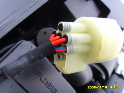

Hej igen. Har nu kollat kontakterna. Från motorn till kontakten på min DF 115 hk går det 5 kablar.
I kontakten från Interfacet är det kablar i alla utom en.

Jeg takker deg Gesse så mye.
Flott, med bilder og klare utsagn. Nå er jeg ikke i tvil hvorfor min 90 hk ikke viser temperatur.  Jag tackar så mycket.
