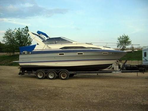

Jag tankar min Bayliner (nästan 400L) med plastdunk och sparar många kronor per år (ung 800kr på en full tank vilket gör ca 70 liter) pga att båtmackarna ligger 1,50-2,00 kr över gängse pris.(Dom borde inte få sälja nån soppa med dom rövarpriserna)... Varje gång jag tankar bilen fyller jag dunkarna (en 10 och en 5 l)..Angående jordning, statisk elektricitet etc så finns säkert möjligheten att det uppstår en gnista, men jag tror inte det är någon fara..Jag menar att plast (påfyllningsröret från dunken) mot en ring av metall (påfyllningshålet) sedan är det en gummislang som tar över i en lång mjuk böj (dvs ingen våldsam fallhöjd) ner till tanken....Man tankar ju bilen med dunkar oxå, eller hur?? och jag har aldrig hört talas om någon bil som flygit i luften pga detta...
Nä tanka i lugn å ro och ge fan i att röka under tiden.....ler*
Ha en skön båtsommar alla....
