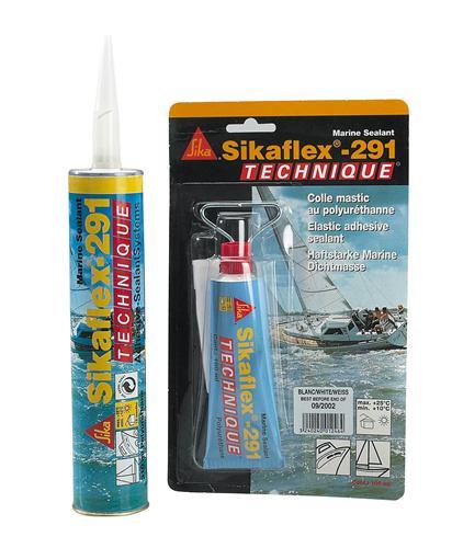

Hur ska man montera det extra motorfästet på båten, borra för skruv i akterspegeln, kleta i något och skruva fast det? Vad ska man täta hålen med och hur? ska det vara genomgående bult?
Jag skulle rekommendera rostfria genomgående bult och täta med SIKAFLEX-291.
Ok. Borra igenom, i med rikligt med Sikaflex-291 och sedan rostfri bult. Tack!
