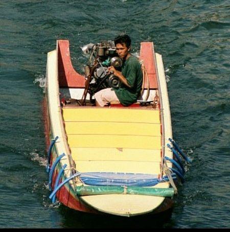

Gäst Postad 10 Januari , 2007 hela asien vimlar av ena tokbygget värre än det andra med bilmotorer även då som utombordare, men lättservat blir det. Dela detta inlägg Länk till inlägg Dela på andra webbplatser
