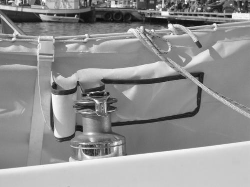

En liten bild på en annan liten förbättring som gjorts med symaskinens hjälp. Förvaring får man ju aldrig för mycket av så när jag ändå var igång så sydde jag några burkhållare och förvaringsfickor på insidan av vindskydden. Väldigt funktionella faktiskt. Och Ja jag skall göra öppningar för vinchen!
Mvh
Mats

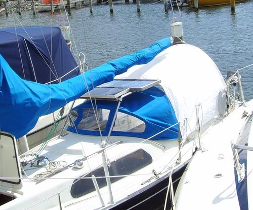

Tänkte skaka liv i denna fråga. Någon som har bra tips på enkla sittbrunnskapell till en segelbåt i Scampi/Birdie 32-storlek? Billiga eller sådana man kan göra själv. Bör vara lättstuvat. Gärna myggtätt, men det är inte nödvändigt. Fönster akterut och åt sidorna så man kan sitta med en pilsner i handen och se sena stackare komma in till viken i regnet för att lägga till....
Smart och mycket prisvärt! Kanske lite för mycket presenningkänsla för min smak och man kan inte titta ut genom sidorna. Men tack för tips.
Det är enkelt att sätta in fönster har gjort det på min genua. Funkar säkert med kapellduk oxå. Ville bara väcka idehörnan i hjärnan.
Kan du berätta mer om rören och hur du fäster de i båten? Är de raka som man böjer när man sätter upp tältet?
Använder bara ett rör i aktern,  Röret är ett sk. VP-rör som elektriker lägger inuti väggar för att dra kabel i.  Röret står löst på däck straffat hårt bakåt till puschpitten. Däcket har en halklist ca 1 cm hög som röret vilar emot. Röret är rakt, böjer det varje gång jag använder det. I transportläge stuvas röret under däck i fören. Lite långt är det, 3m  får precis plats under skarndäck, har funderingar på att göra det delbart. Meningen med mitt tält är att vid regn få lite skydd. Röret kan också förvaras surrat till ett vant. Eller under ett mantåg. Skall sy ett nytt av utrangerat segel där akterdelen skall täckas och fönster sys i, samt en dörr med blixtlås, och bätttre tätning mot sprayhooden. Presenningen är lite prasslig när det blåser.
Röret skulle kunna förvaras under bommen. Om den är lång nog. Man skulle kunna ha tre rör också. Enklare att stuva då. Mittsektionen skulle kunna vara en storlek större eller mindre än sidorören.  Blir snyggare och mindre prassligt med kapellduk. Är ju relativt enkelt att sy in fönster på sidorna. Helst skulle man vilja kunna rulla upp dem.
