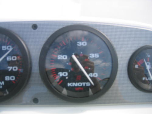

knopmätaren visar 36 knop motorn varvar 5900 varv och övervarvningsskyddet slår till. Trimmar jag då ner motorn lite sjunkar farten direkt till 34 knop det känns att det går mycket tyngre i vattnet.

Jag är i alla fall NÖJD
Loggen fungerar inte så bra i det här området14.gif\
