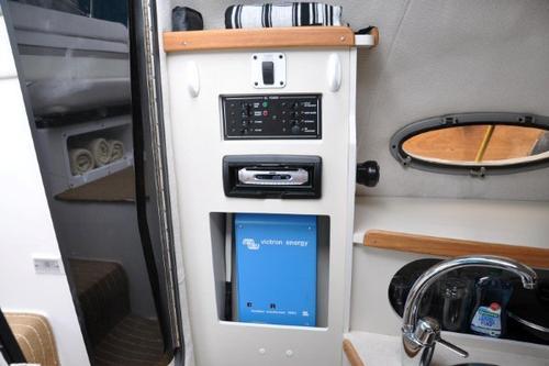

Antigen köper Ni Victron från 6000 - 10.000:- beroende på effekt Ni vill ha ut eller så kan Ni köpa s.k dinkitoy.  Denna marin trafo kostar ca 2500:- ( 3000:- i butik ) som ett alternativ. Tyvärr brummar alla trafon mer ell. mindre det kommer man inte ifrån, har Ni installera den rätt??? Det går bra att ställa trafon i en balja med någon form av gummimatta under typ armaflex, motorrumsisolering m.fl. Skall man sätta faste trafon med spännband mot ett skott ell. dyl. som jag rekommenderar bör man även sätt på
gummimatta mot ryggsidan.
Har en Victron och kan säga att den brummar inget. Det enda som hörs av den är ett lågt fläkt ljud.
Ja det är riktigt! Jag kanske var lite otydlig… Jag menade att de som är gjutna i glasfiberlåda brumma mer eftersom det inte finns något som avleder. Lyfter man upp den och håller den i handtaget så låter det inget.
