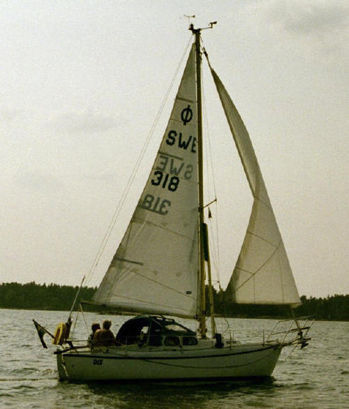

Jag monterade ett peke på min havsfidra och seglade med det i ca 10 år. Peket var ett Oskarshamns-peke som förstärktes till en viss del. Det fungerade utmärkt under de åren jag hade båten och av bifogad bild syns det att det fungerar för den nya ägaren till båten också. (Mötte båten mellan Öregrund och Grislehamn. De kände inte igen mig och jag lyckades inte påkalla dess uppmärksamhet heller)

Mitt peke stack ut ungefär 90 cm framför stäven. Jag flyttade fram förstaget ungefär 75 cm och ankarrullen satt också 75 cm framför stäven.
Fördelarna är flera. Man får större segelyta framför masten, Lättare att komma iland. När man svajankrar ofta som jag gör, är ankaret alltid klart att fällas. Hade ankarlinan i box i fördäcket.
Galvat matrial är inte speciellt roligt att ha som mellanlägg. På min förra båt hade man monterat galvade prickor på bultarna till röstjärnet. Varje vår fick jag, med hjälp av autosol, polera bort ett antal rostränder på bägge sidorna av skrovet.
Jag tänker montera ett peke på min nuvarande båt, en Storfidra, dock inte i år. Det blir ungefär samma koncept som på havsfidran.

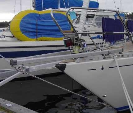

Hej jag har en peke som jag köpte hos Hammax. Den hr en fördel att den är lätt att skjuta in om man inte vill ha den ute ca. 1m den var enkel att montera och har fungerat mycket bra.
se www.hammax.se
bilden kommer från Omega 42
Bengt-Åke

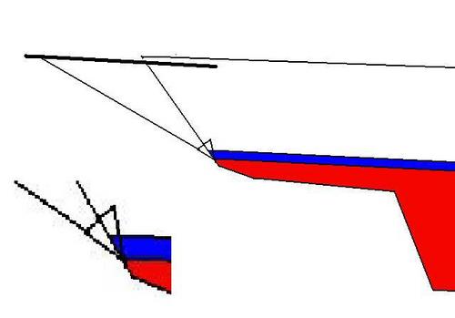

Har man då en stävögla som sticker ut i nedkant, även om det bara är någon cm, så händer det ibland att den hakar i en sten eller kant på berget. Det blir ganska stora krafter om båten sätteri sjön, även om den är liten.
När jag skall motera peke på min Storfidra om något år skall jag låta tillverka ett fäste för vatterstaget, ungefär som du ser på skissen. En plåt som är bockad så att den passar till skrovet och sitter fasat med ett antal genomgående bultar. En trekantig bit som svetsa i famkant på plåten. I underkant skall den sluta helt in till skrovet, så att det inte finns någon kant som kan haka. i främre överkanten ett borrat hål för vatterstaget.
På havsfidran laminerade (glasfiber och polyester) jag upp en kraftig förstärkning pluss en relativt stor plåt som bricka på insidan. Jag kommer till att göra en liknade förstärkning på Storfidran.
