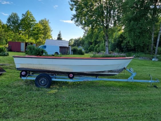

Hittar ingen information vad båten väger, en båt på 4.80 kan ju väga allt mellan 100 (aluminiumeka) och 500+ kg.
52 minuter sedan skrev jan_af_lisoe:
Det stämmer, jag vet inte riktigt vad båten vägen då typ skylten inte finns kvar..
men på vinschen som sitter på kärran står det max 635 kg.
den är också ca 180 bred, en sittbänk på mitten utan stöd under.

med eller utan självläns ?
dubbelt eller enkelt botten ?
Exempel: RYDS 480S utan självläns men med dubbelbotten och 4 stuvfack vägde 250 kg utan motor, sen tillkom motorvikten samt alla prylar man hade inuti.
Har du bild på båten ?

Dubbelbottnad, och stuvfack endast i sitsen bak där tanken till motorn ligger. Sitt bänk på mitten och i fören utan stuvfack
Ser ut som en Örnvik 480
LÖA: 4,77
Bredd:1,86
Vikt:215
Max 20 hk u. styrpulpet
Örnvik 490 är snarlik men tror inte de gjorde den modellen med rödorange ässing, den var ljusblå först senare vit men nästan samma mått fast väger 290 kg.
Så minst 215 kg tomvikt om båten är hel i botten och inte söppat upp vatten i laminatet eller dubbelbotten/flytelement.
Sen är det frågan om det sitter någon motor på båten?
En äldre utombordare med konventionell 2-taktsmotor väger mellan 46–55 kg med manuell start, Tohatsu 18 vägde bara 37 kg.
