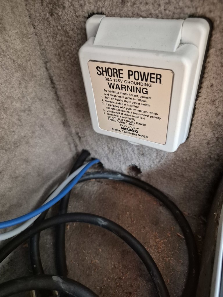

Jag har 125 volt landström uttag i båten. Och varmvattenberedaren är på 230 volt. Jag har även en batteriladdare som klarar 230 volt.
Men panelen i båten är på 110 volt.

Jag är absolut ingen expert på starkström men i dina kläder skulle jag riva ut hela 110V-installationen och ersätta med enheter godkända för 240V. Det finns rätt bra paket i marinbutikerna som man kan installera själv. Viktiga enheter är jordfelsbrytaren av marin-kvalitet som bör lösa ut på 10mA (har jag för mig att det är men ta det inte som sant), säkringar och kablar avsedda för båtar. Kablar avsedda för hus får inte användas!

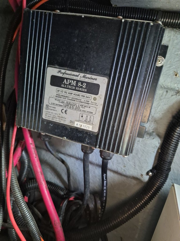

Ett alternativ är att du kopplar laddaren direkt till landström men den laddaren på bilden ser gammal ut och ger förmodligen en för hög laddspänning för batterierna vilket de flesta äldre laddare gör. Detta förstör batterierna effektivt och förkortar livslängden. Så även den bör bytas men jag skulle kanske vänta med det tills batterierna, som förmodligen redan lidit en hel del, behöver bytas ut.
Egentligen onödigt att kommentera mera, men släng ut all amerikansk landströmsel, även om vissa delar klarar 230 VAC.
Du skall ha CE-märkta komponenter, det kostar en del, men jag brukar vara sarkastisk och säga att det ändå blir billigare än en snygg gravsten.

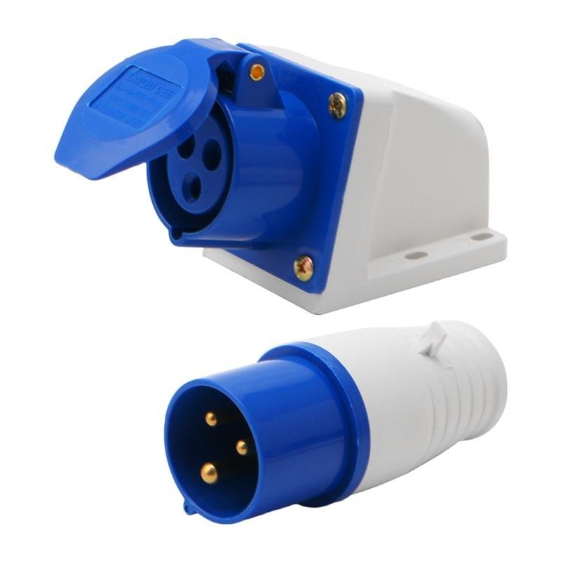

Själva landströmskabeln skall vara en gummikabel, en sådan kabel kan heta ”H07RN” (fela mig om jag har rätt) Och den skall helst ha CEE kontakter i varje ända, sådana kan inte polvända vid anslutningen i elstolpen vid bryggan.

Försök hitta ett landströmspaket med "vanlig CEE-kontakt" till intaget. De är en icke leverantörsspecifik standard som kan köpas på många ställen och har därmed en annan priskonkurrens (billigare).

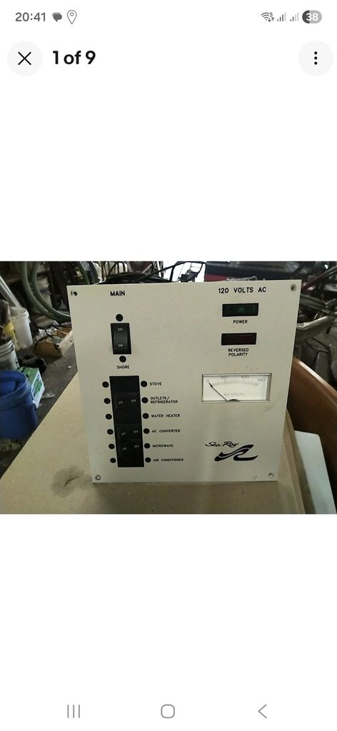

Jag hade nog önskat att behålla originalpanelen, just för att den är original så det var så jag tänkte, förutom att man då bör ändra så att det inte står 120 V.
2026-05-05 vid 18:09 skrev Mackey:
Det är väl egentligen inte så mycket i den panelen som är användbart..?
Kontrollampan för omvänd polaritet kommer att bli meningslös om du/när du använder godkända CEE-kontakter. Lampan ”Power” är för 120 volt, likaså voltmetern.
Huvudbrytaren ”Main” kanske går att återanvända, automatsäkringarna (om det nu är sådana) kan man ju tycka är oberoende av spänningen och är kalibrerade för en specifik ström, i teorin, men om du på ett ungefär dubblar spänningen så halverar du ju också strömmen för att få ut samma effekt. Dessutom krävs det att säkringarna är godkända och anpassade till aktuell spänning. Bara att byta ut samtliga  komponenter och hoppas finna sådana för 230 som har samma mått och hålbild.

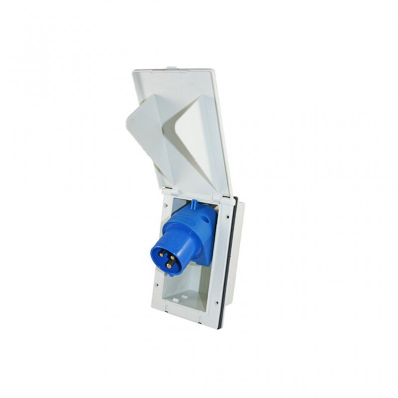

I min båt sitter det ett sådant här intag till landströmmen, detta är inget jag rekommenderar, ja rent elektriskt är det ju inget fel på det alls, men boxen är utförd i någon klen plast som först gulnar och sedan blir skör, sannolikt påverkad av UV-ljuset. Sedan sitter den blåa CEE-hanen bara fast med ett knäppfäste i boxen och lossnar lätt då man skall koppla ur kabeln. Men grundidén med ett skyddat intag som inte är i vägen när det inte nyttjas är ju bra, men utförandet är kasst.
Jag ser att husbilar ofta har sådana intag, men undrar om dom klarar sig bättre i den miljön.
Jag bytte för fem år sedan, den gamla sprack i locket, jag satt upp en likadan och nu börjar den ge med sig också. Och då använder jag landströmmen rätt så sällan. Nästa gång blir det en rostfri plåtbit över det rektangulära hålet och en utanpåliggande hane med lock.
