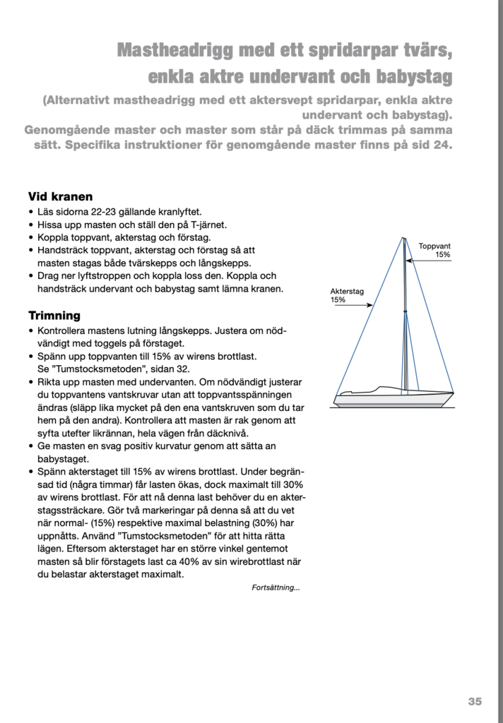

Läst lite i seldens guide med tumstocksmetoden, verkade lite meckigt (https://support.seldenmast.com/files/595-540-S.pdf)
funderar om det inte är bättre att köpa en vantmätare för att enklare kunna trimma in. vad tror ni om detta?

I selden guiden prata de om % av brottgränsen i spänning via räkna med tumstocksmetoden, hur brukar du göra motsvarande mer verktyget?
Enligt bruksanvisningen. Jämfört med tumstocksmetoden visade de i det närmaste lika. Duger åt mig.
- Spänner upp riggen till ca 15 % av brottgränsen för 7 mm 19-trådig wire.
Detta indikeras av just hel synlig röd prick vid "8", inte mer, på mätaren.
Allt eftersom jag justerar kollar jag med schacket på storfallet mot relingslisterna mitt för masten att denna s a s står i lod.
D v s t ex minska på anspänningen på ena toppvantet och dra lika mycket på andra.
Undervanten spänns på samma sätt. Och då kollar jag utefter likrännan på storen att masten inte är krum.
Spänner lika hårt som vid toppvanten.
- Ja, så gör jag. Glöm inte att smörja vantens gängor med t ex vantolja, annars kan gängorna skära.

behöver också fundera kring masten så den står rätt, är det typ nedan man gör
1) häng nått i storfallet, se så den faller lite bakom bomfästet, men i bilden nedan (laddar upp snart) ser man att masten kröker bakåt så kanske är fine så som det är nu, givet att spänningen är rimlig, det verkar den, men ska mäta senare idag med verktyg
2) ställa mig på badplattformen och kolla så masten inte drar åt något håll (vänster höger, eller s format), vdi behov justera toppvant
3) när jag seglar då jag ska kolla läsidans toppvant och undervant så de inte slackar för mycket, har nån något rimligt riktmärke här? skruvar man på läsidan då under seglingen att väntar man tills man är i land igen?
1. Bestäms av förstagets längd. Brukar inte gå att justera.
2. Se ovan hur du mäter med storfallet mot relingslisterna, för att få masten rakt upp i sidled. Säkrare än en typ optisk bedömning.
Krum, böj i sidled på masten, justeras med undervanten. Inte med toppvanten!
Släpp på ena sidan, skruva åt på andra.
Mät vantspänningen igen.
Kolla utefter likrännan på masten.
3. Att toppvanten, redan spända till 20 % av brottgränsen, skulle töja sig, tror jag inte på. Då måste det vara infästningen mot skrov och däck, via de s k röstjärnen som ger med sig. Oavsett värt att kolla, för det är stora krafter de ska ta hand om vid segling.

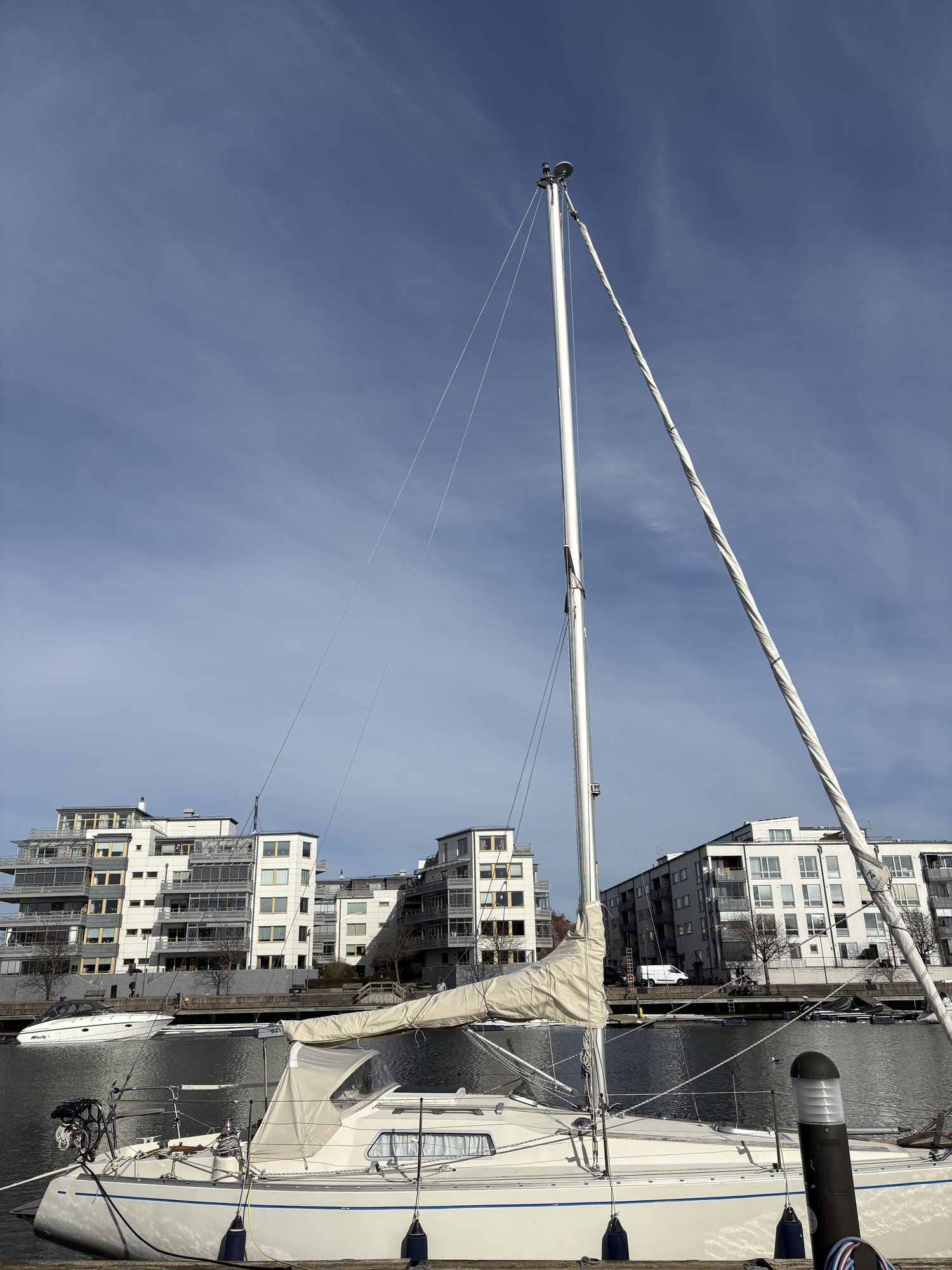

spänade upp akterstag till 10% drygt vilket gav lutningen i nästa bild som kommer snart, ser mycket ut rent visuellt i bild?
Här ser man vinkel på mast med vika 10% på akterstag (6 på vajert verktyget för 6 mm)

När man ska mäta masrvinkeln enligt selden är det max 2% enligt nedan, känns som rätt komplicerad formel, är det inte egentligen bara och veta höjden på masten sen mäta storfallet med nån tyngd, se hur långt från mastfoten den kommer sen köra pytagaros sats och då få vinkeln?
Det är ganska vanligt att mastlutet beskrivs som hur långt akter om masten fallet hamnar, i höjd med bommen, om man hänger en tyngd i det. Så du är helt rätt ute, man kan räkna så.

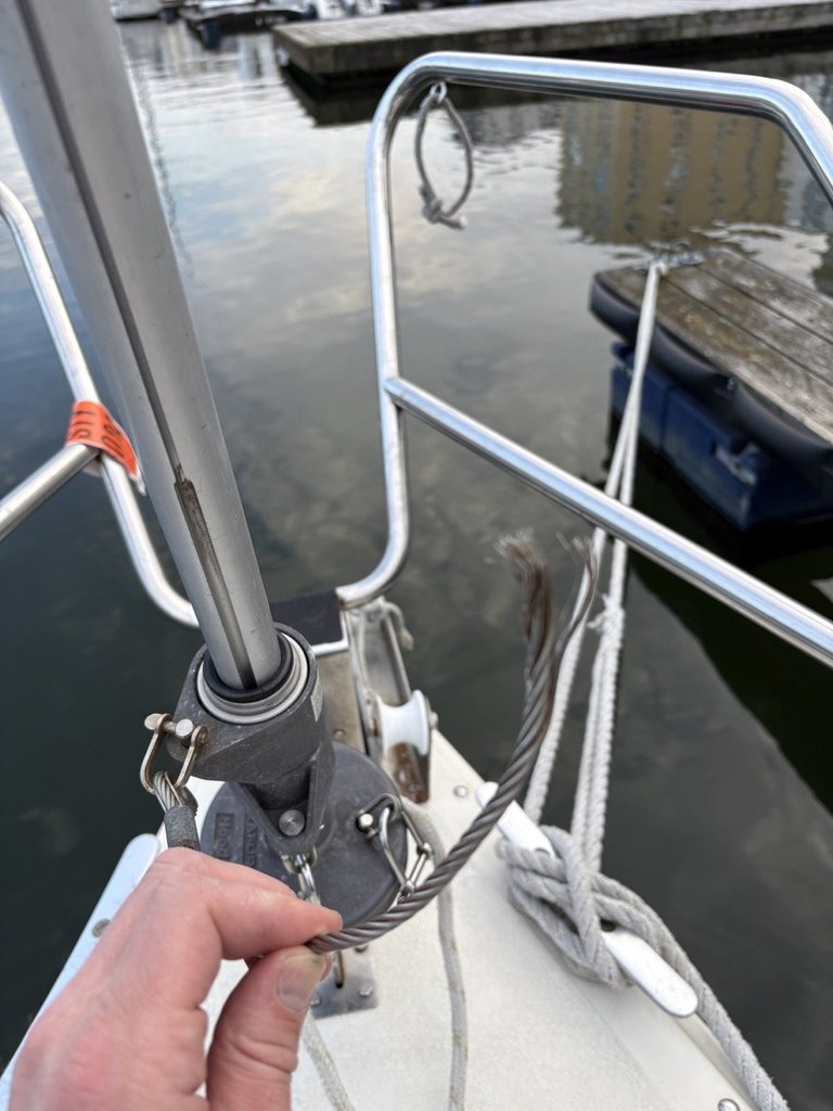

trimmningen gick fint, jag fick dock problem här vid första seglingen
jag gjorde ju misstaget att jag satte segel först och spännande upp alla fall ordentligt, speciellt genua fallet med vinsch, blev allt för hårt
när jag trimmade riggen sen så släppte jag inte alla fall, vilket jag antar man bör göra?
För stålvajern som man hissar genuan med gick rätt av när jag skulla rulla ut genuan igår.
Min gissning är att den efter hissning redan var riktigt spänd, när jag sen trimmade förstag och akterstag så blev den ytterligare spänd och gick av, låter det rimligt?
Funderar om jag kan använda spinnakerfallet istället för att hissa genuan, båda går till masttoppen, ser ni någon nackdel med detta? Funderar om jag kanska ska byta skotlinorna / falllinorna när jag ändå är igång så jag har en ny stark fräsch för och hissa genua i spinnaker fallet
tror inte jag kan dra igenom en ny genom gamla genua fallet utan att gå upp i masten då jag började dra i denna för att få upp seglet innan jag märkte att den inte satt fast i genuan längre
Om man kollar kardelerna, alltså de individuellt hoptvinnande delarna i wiren, så har samtliga gått rakt av, på ett och samma ställe.
Så blir det inte om man överbelastar en wire. Jag tror däremot att wiren blivit skavd av något på ett och samma ställe, under längre tid.
Dvs inuti masten, nära toppen, eller precis där wiren går in i masten i övre änden.
Knappast troligt att justering av vant orsakat detta.
Men visst jag kan ha fel.
Redigerad av Hybro

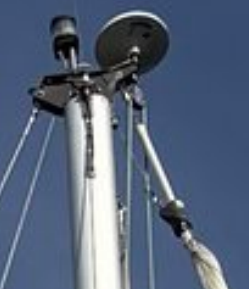

Jag tror inte att du kan dra av en stålwirefall på det sättet utan att seglet ger sig först. Mer troligt är att du fått wiren att följa med i rullningen så att den lindade upp sig runt förstagsprofilen när du drog ut genuan.
Du har en väldigt liten vinkel mellan fallet och förstagsprofilen, se bilden. Med lite friktion i svirveln eller ett för löst spänt fall så kan den följa med runt. Det ser ut som att du har en styrbygel för fallet en bit upp, bättre hade nog varit att den satt lite längre ner så att vinkeln blir större och hindrar medrullning. Eller om du har kvar det som det är nu, att du är mer uppmärksam på att om det går det minsta trögt vid utrullning så avbryter du och kollar uppe i masten på vad som händer.
Redigerad av ABC
Om man kollar på den trasiga wiren och jämför med senaste bilden visande masttoppen, så verkar det vara en skadad genomsliten wirestyrning, just där wiren går i masten, som skavt på wiren.
Avståndet stämmer med längden.
Så är frågan vad du bör göra med resterna av wiren... Är nog bara att dra ur helt o hållet.
Byt wirestyrningen, sitter troligen med Mollypoppnit. Släpp ned en liten tyngd i en tunn lina, t ex flätlina för fiske. Skarva i en starkare lina som håller för nytt fall o s v.
På min mast sitter det linhjul i toppen av masten, som fall går över och leds ned inuti bakkanten på masten. Där ett nytt hjul, innanför där fallet ska komma ut och bakåt över däck.
Mastgenomföring som jag antar har blivit skavd, trasig efter flera års användning, är troligen mer sönderslitet än det som används till spinnakerfallet.
Ja, detta mina tankar om slitage, orsak mm.
