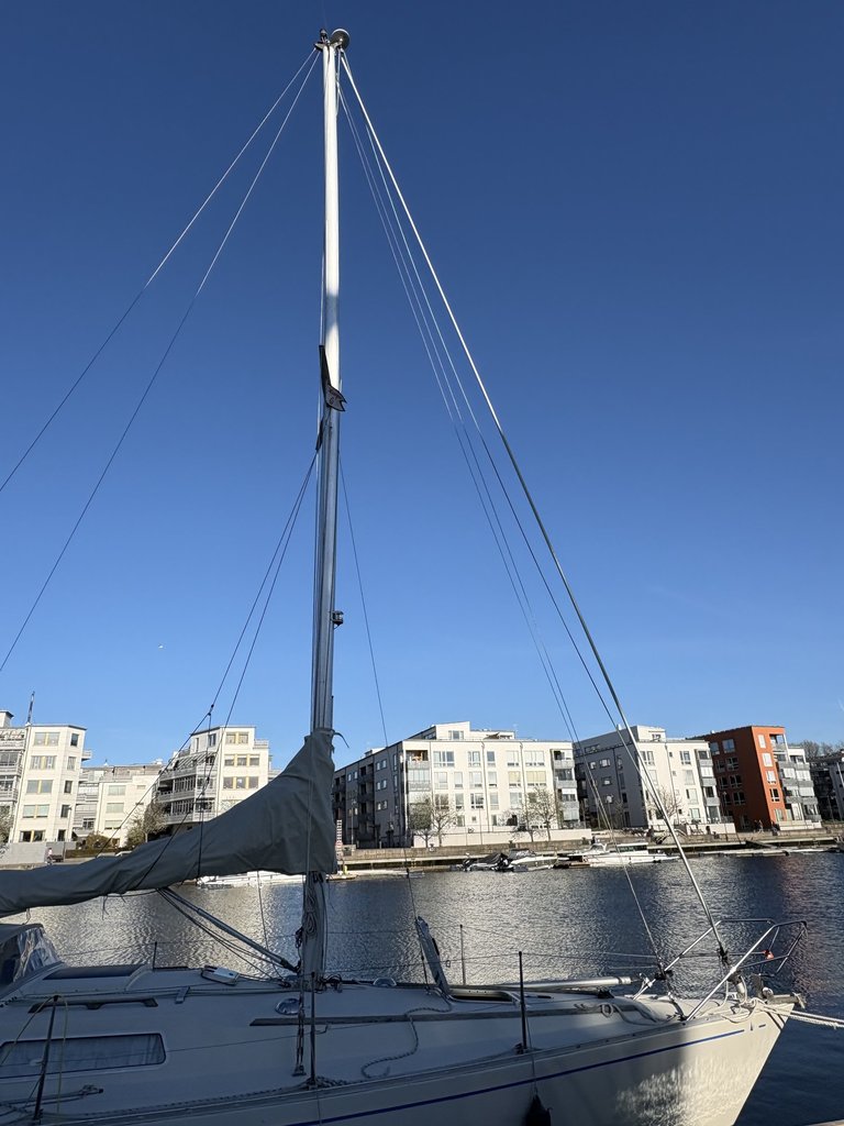

spinnakerfallet den gröna sitter lite rörigt i toppen om inre förstaget och fallet till stormfockeln, verkar inte gå att lösa nedifrån

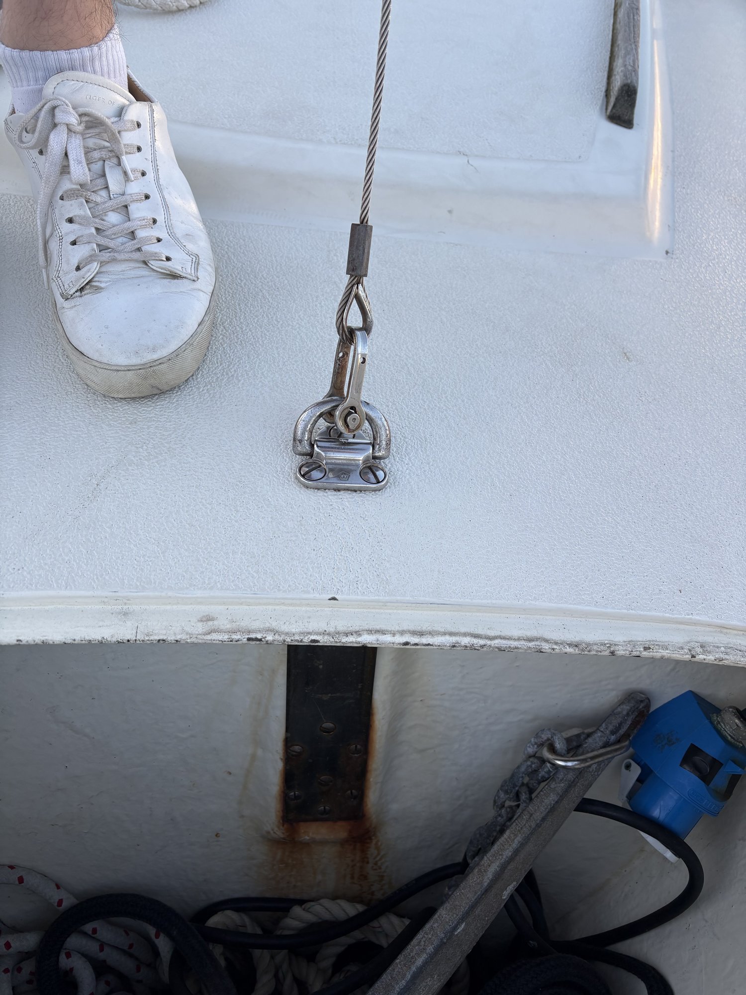

Hur ser det ut under däck där det inre förstaget är fäst?
Klarar konstruktionen någon vidare kraft?

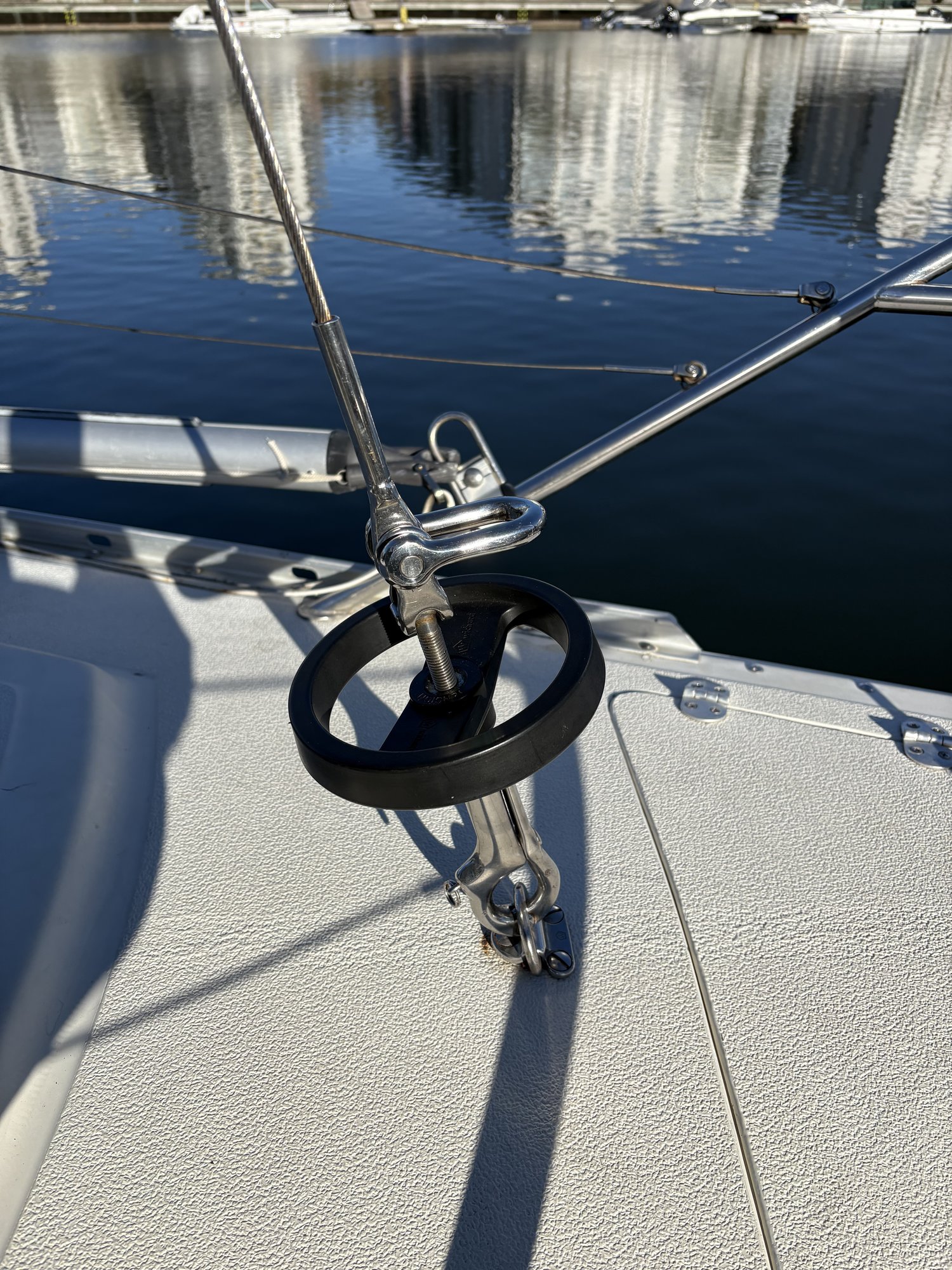

Se bild nedan ser rätt kraftigt ut, obs bild nedan tagen tidigare innan jag hitta förstaget eller kutterstaget som jag läst mig
till att det nog är mer korrekt benämning

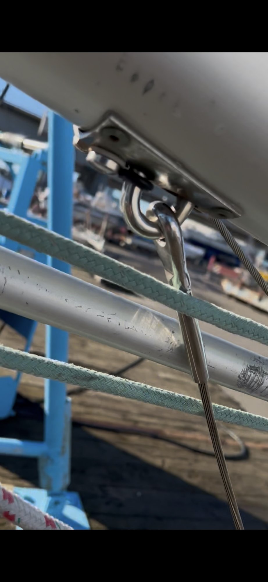

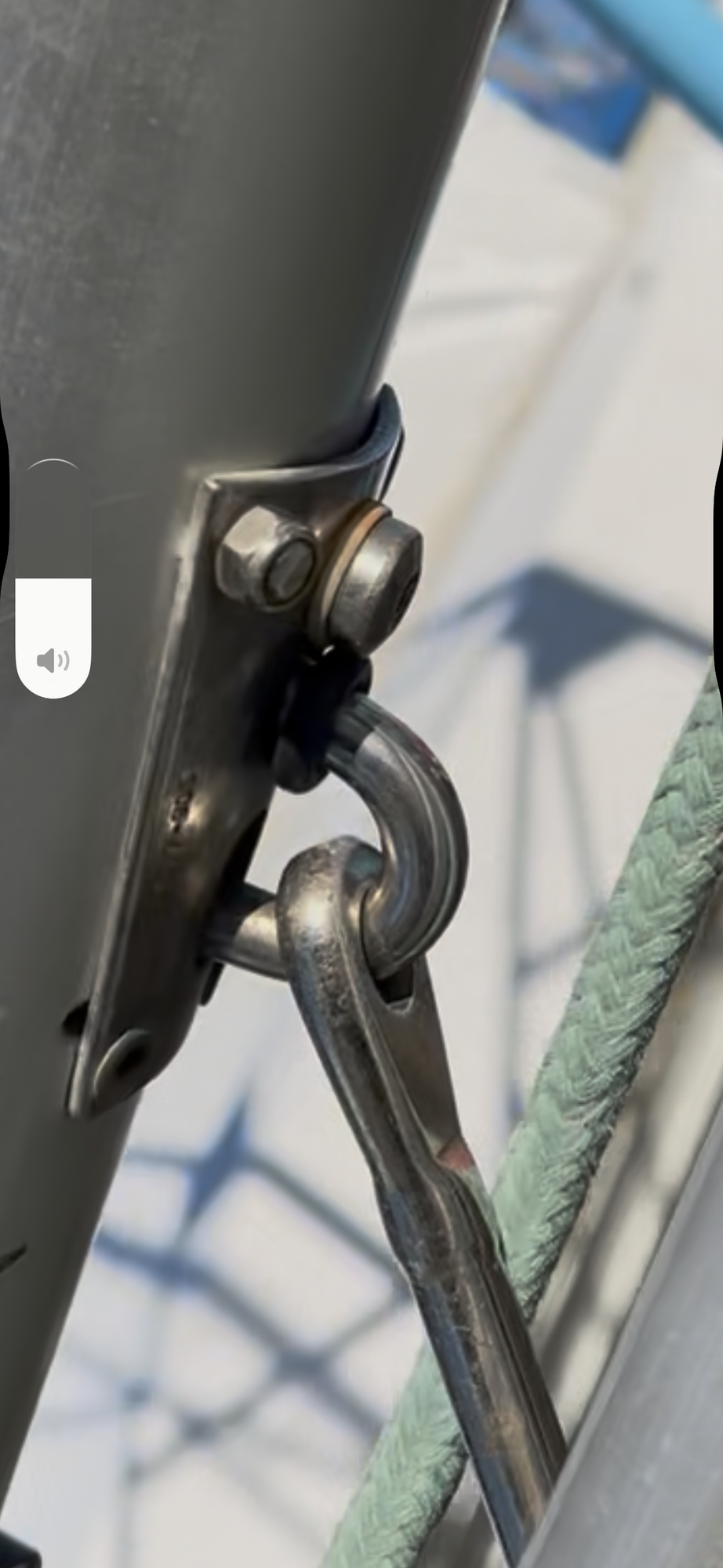

hitta även film som jag gjorde till bilder hur kutterstaget fäster i masten, kommer två inlägg med dessa också

Det ser ju absolut ut som att du kan lägga på rätt mycket kraft på den infästningen.
Jag är tämligen säker på att staget är eftermonterat, så jag skulle tänka så här.
  • När jag seglar "som vanligt" skulle jag ha det staget rätt löst, bara så att det inte hänger och skramlar. Då kan du sträcka förstaget ordentligt mha. akterstagsträckaren (utan att behöva sträcka två stag).
  • När jag sätter segel på det innre förstaget skulle jag sträcka upp det.
För övrigt skulle jag överväga att demontera detta extrastag eftersom det krånglar till stagvändningarna rejält och högst troligt är eftermonterat.
