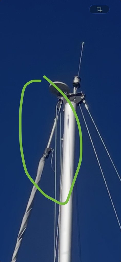

Karljohansson 24 Postad 4 Maj Några kompisar tog bilder vid seglingen man kan se tydligt vart den gått av se bild nedan efter första dagens segling då den redan då hade gått av , den där jag ringat in i grönt Dela detta inlägg Länk till inlägg Dela på andra webbplatser
Karljohansson 24 Postad 4 Maj Om jag ska ge mig på och byta den vill man ju kanske byta till dyneemalina och byta hjulet där uppe, kanske även fler sånna när man ändå är igång? antar ger sig en ger sig fler Ska hyra en drönare i veckan och filma där uppe lite och dela, tänker så jag vet lite mer innan jag hissar upp mig där eller plockar ned masten har också en stormfock som sitter på en annan vajer/lina upp till masttoppen, skulle kunna köra på denna och lösa detta till hösten istället i värsta fall kommer lite fler bilder jag tagit tidigare på masttoppen, vet inte om de ger några mer insikter, men tar gärna emot dem Bra input kring cykelkedja metoden! Dela detta inlägg Länk till inlägg Dela på andra webbplatser
Hybro 1 372 Postad 4 Maj (redigerade) Just detta är väl enkelt att åtgärda. Ska väl bara gå runt lintrissan inget annat! Redigerad 4 Maj av Hybro Dela detta inlägg Länk till inlägg Dela på andra webbplatser

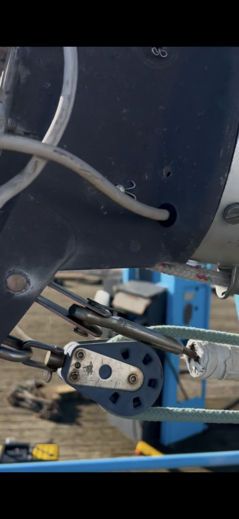

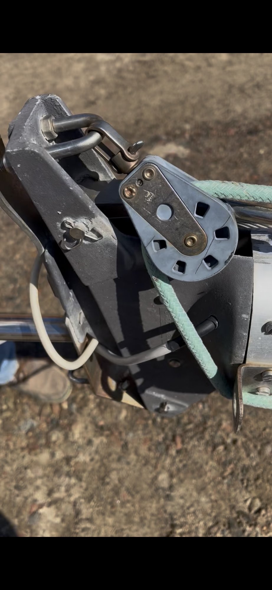

Hybro 1 372 Postad 4 Maj (redigerade) Men har du en närbild på mastgenomföringen i toppen för det vant som gick av? För att kolla om det syns några slitageskador. Redigerad 4 Maj av Hybro Dela detta inlägg Länk till inlägg Dela på andra webbplatser
Hybro 1 372 Postad 4 Maj Så här ska fallet gå. Alltså runt lintrissan. 1 Dela detta inlägg Länk till inlägg Dela på andra webbplatser
Karljohansson 24 Postad 4 Maj 4 hours ago, Hybro said: Så här ska fallet gå. Alltså runt lintrissan. Det är så det är nu, bilderna ovan var när masten var på backen inför förra årets resning av masten, tänkte om bilderna gav er några insikter som kunde hjälpa mig Dela detta inlägg Länk till inlägg Dela på andra webbplatser
ABC 536 Postad 4 Maj Om du med hjälp menar att fixa problemet med att dra ett nytt fall så har du fått lite tips ovan. Men menar du en mer långsiktig lösning så är jag ganska övertygad om att grundproblemet är att din fallwire har följt med runt när du rullat in eller ut seglet och då dragits sönder. Det är inte helt ovanligt och Selden beskriver tydligt att man måste ha minst 10-15 graders vinkel mellan fall och förstagsprofil. Och en ännu större vinkel om svirveln inte är längst upp då fall och förstag går bredvid varandra en lite längre bit. Har den väl börjat följa med runt förstaget blir det väldiga krafter på wiren när den försöker hålla emot. 1 Dela detta inlägg Länk till inlägg Dela på andra webbplatser
Mackey 4 980 Postad 5 Maj (redigerade) 2026-05-03 vid 11:05 skrev Karljohansson: Vad tror du om att använda spinnakerfallet som alternativ? Som nödlösning, kanske. Det bör som sagt vara 10 - 15 graders vinkel mellan fallet och förstagsprofilen för att inte fallet ska trassla in sig när man rullar ut/in förseglet. Om du rullar in och ut med stor uppsikt kan det gå, men i ett snabbare läge kommer du eller någon annan att glömma bort att man måste vara försiktig. Du skrev något om att du har ett fall till, använd det istället om du inte vill trä i ett nytt fall just nu. Flytta ner falledaren så att du får den nödvändiga vinkeln. Passa på att vända på falledarna så att du börjar slita på dem på andra sidan. Nya finns inte att köpa längre, inte från Seldén iaf. Nej, det är inte av illvilja de slutat tillverka dessa, men deras maskin för att tillverka dessa falledare i brons packade ihop och efterfrågan är liten nu när allt fler går över till dynema. Redigerad 5 Maj av Mackey Dela detta inlägg Länk till inlägg Dela på andra webbplatser

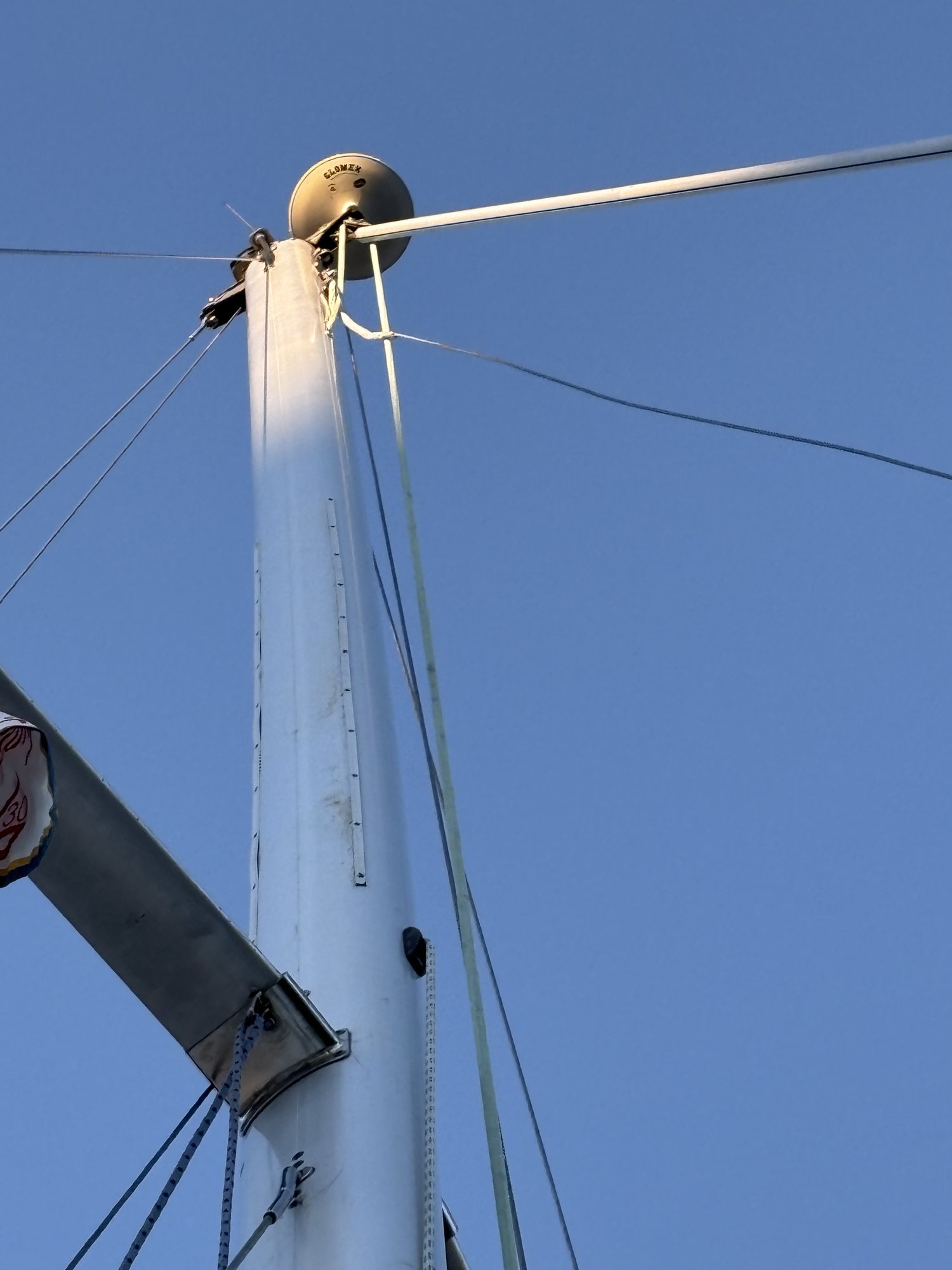

Karljohansson 24 Postad 6 Maj Här ser ni vart inre förstaget går på masten när man sen ska hissa mindre föresegel på denna funkar det tro då att använda spinnakerfallet eller är det det vanliga fallet som är av som ska användas ? kommer några till bilder efter denna Dela detta inlägg Länk till inlägg Dela på andra webbplatser

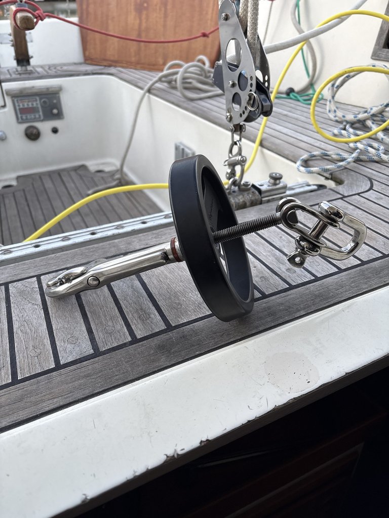

Karljohansson 24 Postad 6 Maj Hitta även denna i båten, har nått svagt minne att den kan vara kopplad till riggen eller drömmer jag? Tänkte isf på inre förstag eller är det något kopplat till ankaret ? Dela detta inlägg Länk till inlägg Dela på andra webbplatser

Mackey 4 980 Postad 6 Maj (redigerade) 2 timmar sedan skrev Karljohansson: Hitta även denna i båten, har nått svagt minne att den kan vara kopplad till riggen eller drömmer jag? Tänkte isf på inre förstag eller är det något kopplat till ankaret ? Ser ut som en stagsträckare tycker jag. Redigerad 6 Maj av Mackey Dela detta inlägg Länk till inlägg Dela på andra webbplatser
Mackey 4 980 Postad 6 Maj 3 timmar sedan skrev Karljohansson: Här ser ni vart inre förstaget går på masten när man sen ska hissa mindre föresegel på denna funkar det tro då att använda spinnakerfallet eller är det det vanliga fallet som är av som ska användas ? kommer några till bilder efter denna Det du kallar för inre förstag kallar jag för fall, ett fall som kanske används för att hissa något segel med pistolhakar. Dela detta inlägg Länk till inlägg Dela på andra webbplatser
Karljohansson 24 Postad 6 Maj 1 hour ago, Mackey said: Det du kallar för inre förstag kallar jag för fall, ett fall som kanske används för att hissa något segel med pistolhakar. ah så är det kanske, har ett segel med sånna pistolhakar, var det jag tänkte man skulle hissa på den, men kanske inte är så man gör? pistolhkarna jag har ser ut typ som nedan Dela detta inlägg Länk till inlägg Dela på andra webbplatser
Karljohansson 24 Postad 6 Maj 1 hour ago, Mackey said: Ser ut som en stagsträckare tycker jag. funderar om den används till att spänna det jag kallar inreförstag? Dela detta inlägg Länk till inlägg Dela på andra webbplatser

Hybro 1 372 Postad 6 Maj (redigerade) Här är något du måste kolla. Innan du hissar segel eller seglar ö h t. Wiren? markerad med blått, verkar vara snodd runt annat! Då blir det mer bekymmer. Är nog läge att någon annan än den som hjälpte dig att masts på kollar detta åt dig. Blir förstaget skadat kan masten trilla bakåt. I vart fall flera fall skavs! som det tycks vara enligt bilden. Och då är risken att det blir mera skrot. Hoppas att du får hjälp av den som har drönaren snart. Redigerad 6 Maj av Hybro Dela detta inlägg Länk till inlägg Dela på andra webbplatser

Karljohansson 24 Postad 6 Maj (redigerade) 43 minutes ago, Hybro said: Här är något du måste kolla. Innan du hissar segel eller seglar ö h t. Wiren? markerad med blått, verkar vara snodd runt annat! Då blir det mer bekymmer. Är nog läge att någon annan än den som hjälpte dig att masts på kollar detta åt dig. Blir förstaget skadat kan masten trilla bakåt. I vart fall flera fall skavs! som det tycks vara enligt bilden. Och då är risken att det blir mera skrot. Hoppas att du får hjälp av den som har drönaren snart. ska åka förbi och kolla idag, först trodde jag det var en synvilla, men är nog det du ser som är det inre förstaget, det jag tidigare visat bild på måste vara fallet för seglet som sätts på inre förstag, det ger mening i så fall, ska kolla! Bra input! Redigerad 6 Maj av Karljohansson Dela detta inlägg Länk till inlägg Dela på andra webbplatser
Hybro 1 372 Postad 6 Maj (redigerade) Oavsett det detta ser rörigt ut. Redigerad 6 Maj av Hybro Dela detta inlägg Länk till inlägg Dela på andra webbplatser
