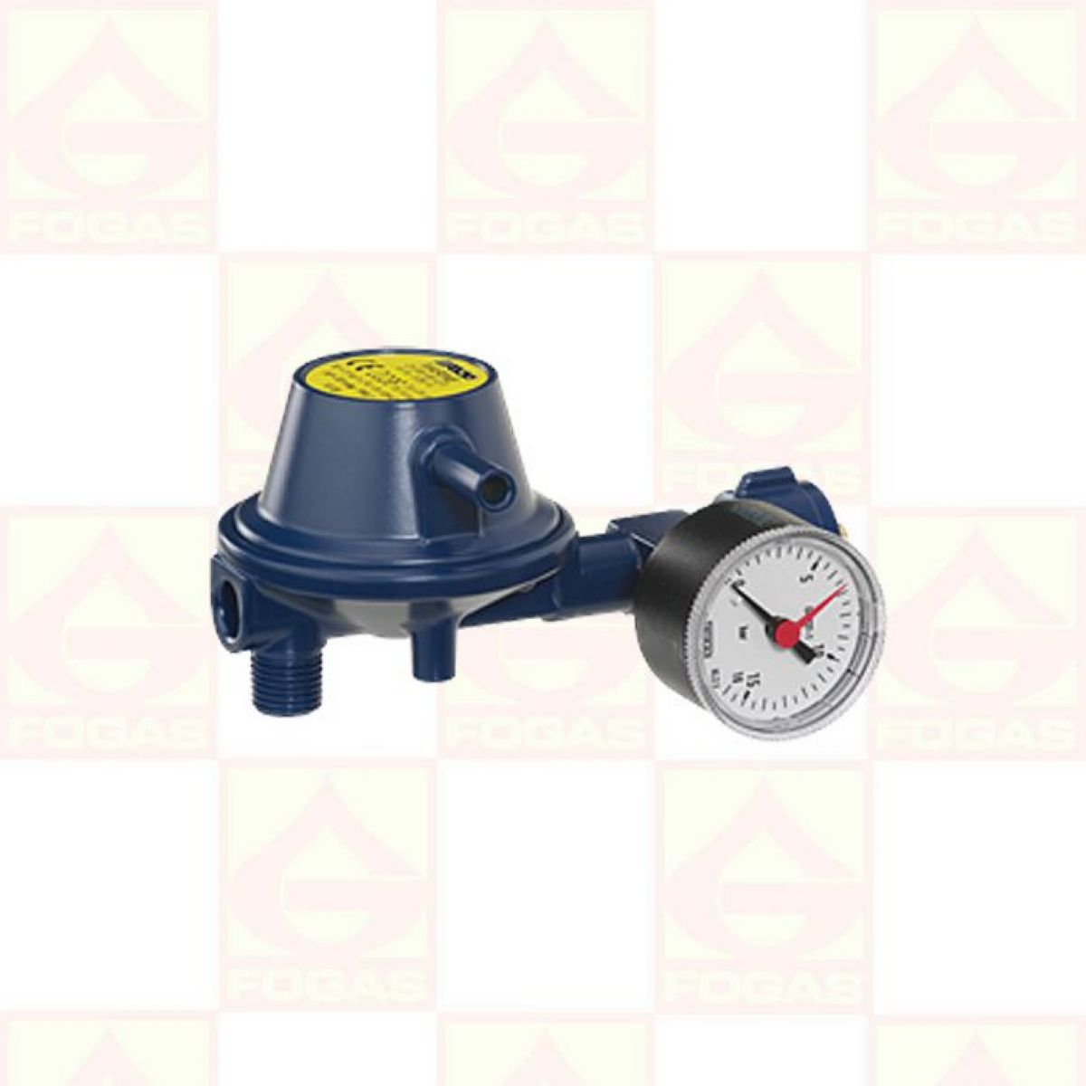

Den här modellen på reducerventil med manometer är mitt förstahandsval (men notera det öppna röret strax under gula dekalen som det inte ska komma in vatten i). Flaskan ansluts till höger och gasolslangen till vänster. Denna manometer ger koll på hela vägen från flaskan till förbrukaren.
vet du modellnamn på denna? var på sea sea idag hitta denna (se bild nedan), men insåg den mäter ju tryck i gasolflaskan och inte systemet
34 minuter sedan skrev Karljohansson:
Jag har 5kg gasoltub och annan anslutningsgänga än dig så därför ser reducerventilerna olika ut. Det går inte att till 100% avgöra från bilden (och det finns ingen bättre information hos SeaSea) men funktionen ser ut att vara samma som min reducerventil.
Tryckmätaren står på noll innan du öppnar gasolflaskan. Därefter visas trycket i gasolflaskan. När du stänger ventilen på flaskan så ska mätaren stå kvar på samma värde om systemet är tätt. Är det jättetätt (hela vägen från flaskan till spisen) så har visaren bara sjunkit obetydligt någon dag senare. Om visaren störtdyker när du stänger ventilen på flaskan så läcker systemet.
Enligt mig den bästa modellen av läckagetestare.
Det ser ut att finnas ett rör för atmosfärstryck mellan mässingsskruven och "vårtan" med märkskylt. Om den observationen är rätt så ska du se till att det inte kommer in vatten i det röret - då kan du få korrosion inne i regulatorn med risk för att den så småningom pajar och börjar läcka.
Alla regulatorer har någon form av "atmosfärshål" så det är inget specifikt för denna regulator. Det viktiga är att veta var detta hål finns och installera regulatorn så det inte kan komma in vatten den vägen till regulatorns inre.

Här är en bild på en läckagetestare som jag tycker det är dåligt att visa som exempel på en utbildningssida om gasolsäkerhet. Den är visserligen lite bättre än den ursprungliga "glaskoppmodellen" då det inte kommer ut gasol i glaskoppen förrän knappen trycks ner. I ursprungsmodellen stod det tryck i glaskoppen hela tiden.
här hitta jag den någon visa bild på ovan
https://www.watski.se/redvent-30mbar-14-90g-iso-11t4Y
kan nån hjälpa mig förklara varför denna skulle vara mindre säker att testa läckage än en sån kopp? mer granulär eller vart ligger skillnaderna?
denna verkar dock inte vara kompatibel till 2012 gasolflaska utan mer sånna PC5, men kanske finns lämpliga kitt ? eller är det olika tryck i dem?
Jag vill hävda att den är säkrare än en "bubbeltestare" då den testar hela vägen från gasolflaskan till förbrukaren. En bubbeltestare testar inte delsträckan flaska till bubbeltestare.

Den du föreslog där ovan, hur ser du att den mäter trycker för systemet och inte bara flaskan? försökte läsa mig till det men stod inget, för den andra jag hitta stod det nämligen "Manometer för läcktest av system" under beskrivning

Den nedan har jag köpt sedan tidigare, men ej öppnat då då jag trodde den mätte tryck i flaskan bara, men kanske även den mäter för systemet?
https://www.seasea.se/produkter/spis-ugn-grill/gasoltillbehor/reducerventil-marin-mod-2012-3940

Beskrivningar i all ära men de undviker ofta att fördjupa sig i tekniska delar.
Att jämföra alla formuleringar i beskrivningen för olika produkter är lite svårt då tillverkaren/importören formulerar sig olika.
Lite logiskt: Manometern mäter trycket efter regulatorn men det kvittar eftersom det inte finns någon avstängning mellan flaskans avstängning och gasolinstallationen i övrigt.
På PC5-modellen är avstängningen på flaskan sen är det fritt fram för gasolen.
På 2012-modellen är avstängningen före regulatorn sedan är det fritt fram för gasolen.
Ska man vara riktigt noggrann så kan det bli fel på packningen (gummipackning mellan flaska o förskruvning) mellan 2012-flaskan och regulatorns gänga till flaskan, som inte upptäcks av regulatorn. (Får väl skylla denna miss på att jag bara haft PC-5-flaskor och inte fördjupat mig lika mycket i 2012-flaskorna.
Om du funderar på att bygga om till PC5-flaska så kolla först att den flaskstorleken får plats. Flaskan måste stå upp under förvaring o drift. Lägger du den ner så blir det flytande gasol som kommer ut till regulatorn och det är farligt/inte godkänt. Att flaskan lutar några grader åt olika håll gör inget men kranen måste vara överst.

kan meddela att denna inte mäter trycker på systemet utan på gasoltanken, om nån annan får för sig köpa den, blir och beställa den på watski, testade nedan igår på båten
eller så fattar jag den fel, för sätter jag den direkt på flaskan utan att koppla an till systemet i båten, då visar den "fullt tryck", den visar även samma när jag kopplar an den till gasolsystemet på båten, så tolkade det då som att den inte mäter systemet
testade även sätta mätaren på en gasolflaska som är tom, då visade den 0 i tryck
men det är kanske jag bara som inte riktigt fattar?

läste detta nu igen när jag väl har produkten, borde ditt test gå och göra med denna produkt?
eller måste det vara typ denna ?
För för mig de mäter tryck på olika ställen
