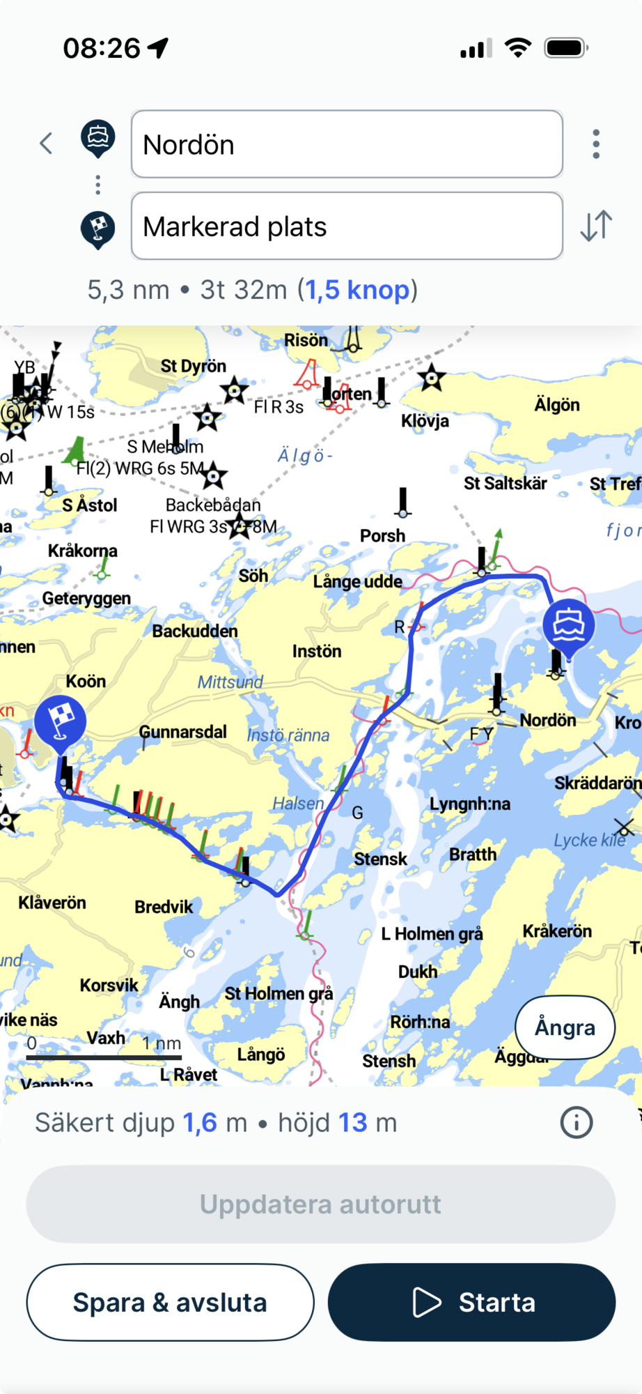

bra tips alla, bör nog vara 2 per båt som du säger, iaf 2 i bogserande båt så man kan ha väldigt bra koll på tampen inte åker i propellern, sida vid sida bogsering blir svårt är mellan masstrand och nordön, så är en del smala passager vilket jag tror kanske två på bredden blir rätt tight, antar vi är cirka 5,5 meter breda tillsammans, eller om det kanske är hur lungt som helst bara man håller av åt rätt sida
Här är rutten

Den svåraste delen är ju Albreksunds kanal där bör man väl ta en dag när det inte är så mycket trafik om man nu har möjlighet, i övrigt så är det ju gott om plats på resten av färden. Ibland kan Älgöfjorden vara guppig även om det inte blåser men håller man sig relativt nära land så brukar det inte heller vara något större problem.
