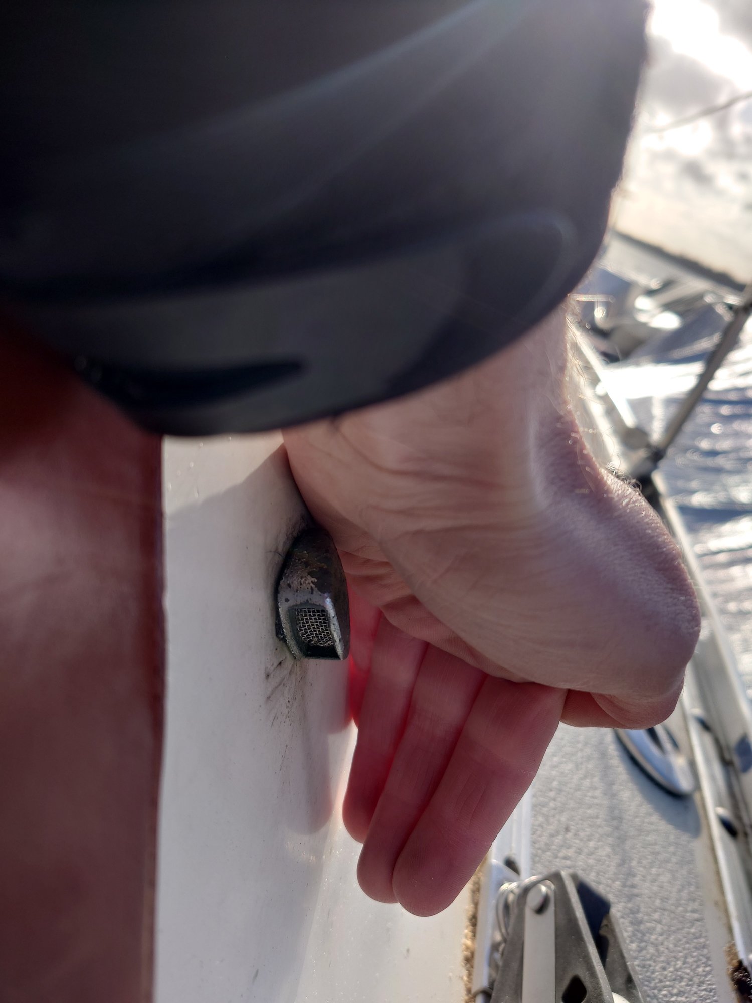

Hej !
Är det här någon sorts luftventil som behövs för dieseln? Jag hade missat denna detalj tills det rann diesel från sidan av den....framför allt efter att jag tankat fullt. Och ventilen går till slang från tanken. Frågan är lite då bör man demontera det och se vad som händer ? Eller täta runt på utsidan bara? Jag antar att det inte rikigt ska rinna ut där även om råkar tanka lite för mycket?
Det är inget fel det är så det fungerar.På personbilen har du en kanister som tar om hand eventuellt överskott På båten kommer det genom avluftningen.Ronnie
Som sagt, när du fyller tanken med diesel måste luften som finns i tanken ta vägen någonstans och det är ut via den ventilen. Och fyller du väldigt fullt eller överfyller så kommer diesel att rinna ut här. Pss när diesel förbrukas så kommer luft in i tanken via den ventilen.
Viktigare kan tyckas vara att ventilen med nät, är öppen under normal drift.
Varför kan du ju grunna över, och  skriva ett svar...
(Alltså om det är totalt tätt där.)
Den kallas för avluftningsventil.
När du fyller tanken med x antal liter diesel, måste exakt lika mycket luft evakueras från tanken, och tvärtom när motorn förbrukar bränslet.
Om du även har vattentank och septiktank ombord har dom likadana eller snarlika avluftningar.
Nätet är inte av godo, det blir lätt igensatt och då får man ingen avluftning, det blir svårare att både tömma och fylla tanken.
Tack för klarhet! Får se hur det beter sig när säsongen drar igen då. Och antar det går att rensa filtret också, lär nog behövas

Ja, eller peta bort det finmaskiga nätet, jag har svårt att se att det fyller någon egentlig funktion.
Dessa ”ventiler” eller kanske mer korrekt ”bordsgenomföringar” skall vara monterade så att stänk- eller regnvatten inte kan komma in i öppningen.

Numera är det nog väldigt sällan man (på varv) monterar denna typ av luftningsventil med nät. Just eftersom de lätt sätts igen.
Minst lika bra fungerar nog en vanlig bordgenomföring, där man sedan drar slangen först i en loop uppåt på insidan innan den går ner mot tanken.
Ett alternativ om du ändå tänker ta bort den för att "rensa" 😉
Håller med, loop hindrar läck ut/in . Se upp med kink på slangen . Jag har inte haft problem med täppt nät .bräckt sjövatten rengör nätet med borste ibland  B

Finns ju betydligt bättre och snyggare avluftningsventiler utan nät och de som inte sticker ut mer än ett par mm. finns hos välsorterade båttillbehörsbutiker.
