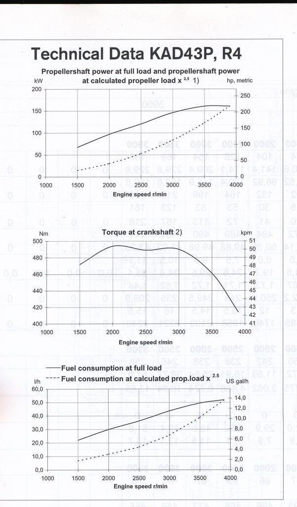

kossor 964 Postad 14 Oktober , 2025 2 minuter sedan skrev fjord815SSE: Hej tack för svaret olje trycket ligger på samma tryck vid 1200v/m dom vid 3200v/m fördelen med mindre motorer är väl att få lite mer utrymme i motorrumet också😄 och kanske mindre bränsle åtgång nu ligger jag på ca 0,7 per distans vid 18-20 knop så blir det 2,4 per distans. Motorerna rycker lite nu vid uppstart men nu ska spridarna ut och så ska ventilespelet kontroleras. De ska ryka till vid uppstart helt normalt. Ta det varligt när du ska lyfta spridare så inte kopparhylsan följer med upp. Gör den det rinner glykol in i cylinder. Innan du drar ur spridare så tappa av glykol i systemet. Detta för att undvika vatten intrång ifall kopparhylsan följer med upp 1 1 Dela detta inlägg Länk till inlägg Dela på andra webbplatser

ThomasVikhog 162 Postad 14 Oktober , 2025 Att båten varvar ur 4000 rpm och detta utan kompressorer innebär att du har redan lite små propellrar, vilket är snällt mot maskinerna. Kompressorerna är till för att du ska få tillräckligt vrid vid 2000-2500 rpm för att plana ut - lyfta båten ur vattnet. KAD43 är då motorer för att du ska kunna köra helt utplanat, troligen 25-27 knop i march med 70% belastning vid 3000 rpm. Jag har en KAD42 (samma maskin utan ljuddämpare på kompressorslangen) och tre ton båt. Med DPE och A8 propeller. Båten planar inte utan kompressor och toppar 39 knop vid 3900 rpm. Marchar 30 knop på 3000 rpm med 1,1 liter per sjömil (70% belastning). Dela detta inlägg Länk till inlägg Dela på andra webbplatser

fjord815SSE 6 Postad 14 Oktober , 2025 11 minuter sedan skrev ThomasVikhog: Att båten varvar ur 4000 rpm och detta utan kompressorer innebär att du har redan lite små propellrar, vilket är snällt mot maskinerna. Kompressorerna är till för att du ska få tillräckligt vrid vid 2000-2500 rpm för att plana ut - lyfta båten ur vattnet. KAD43 är då motorer för att du ska kunna köra helt utplanat, troligen 25-27 knop i march med 70% belastning vid 3000 rpm. Jag har en KAD42 (samma maskin utan ljuddämpare på kompressorslangen) och tre ton båt. Med DPE och A8 propeller. Båten planar inte utan kompressor och toppar 39 knop vid 3900 rpm. Marchar 30 knop på 3000 rpm med 1,1 liter per sjömil (70% belastning). Hej har nu mera en 5.5 ton båt storebror 31 biscaya med raka axlar fembladiga propelrar 18-20 knop drar ca 2.6 L dis När jag ska blåsa ur madkinerna så märker jag ingen större skilnad på om jag råkar glömma slå på kompressorn kliver lika snabbt upp i plan Dela detta inlägg Länk till inlägg Dela på andra webbplatser
