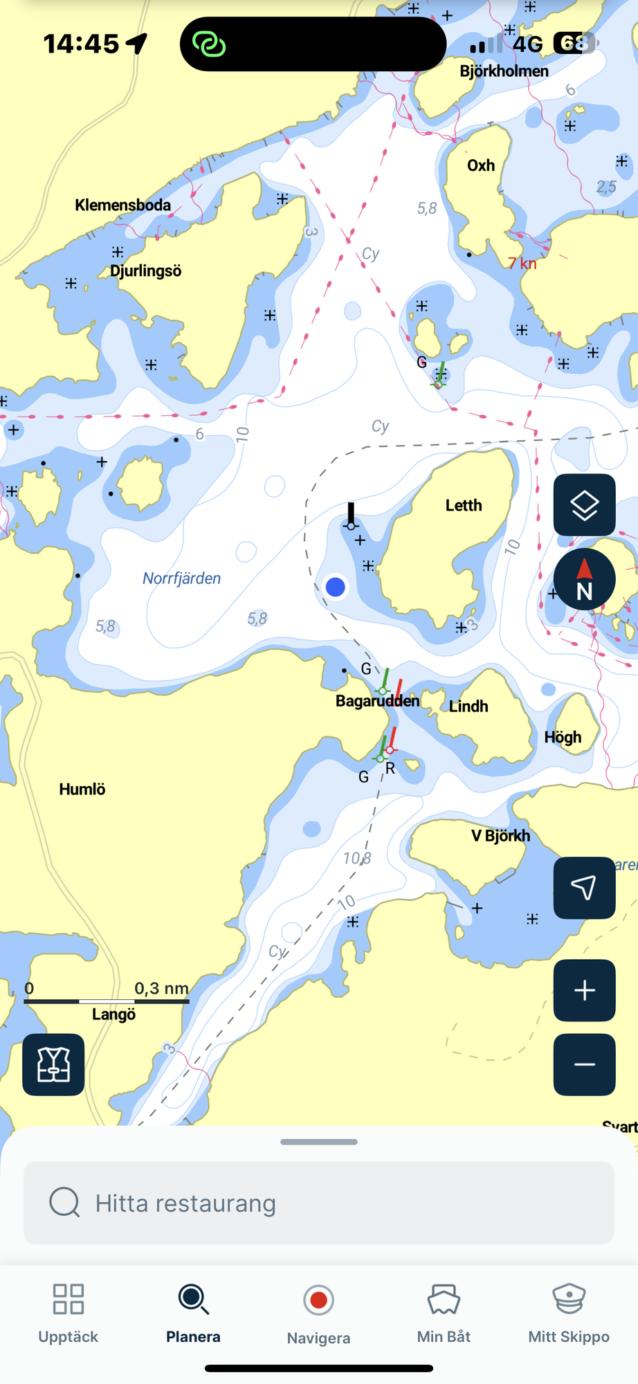

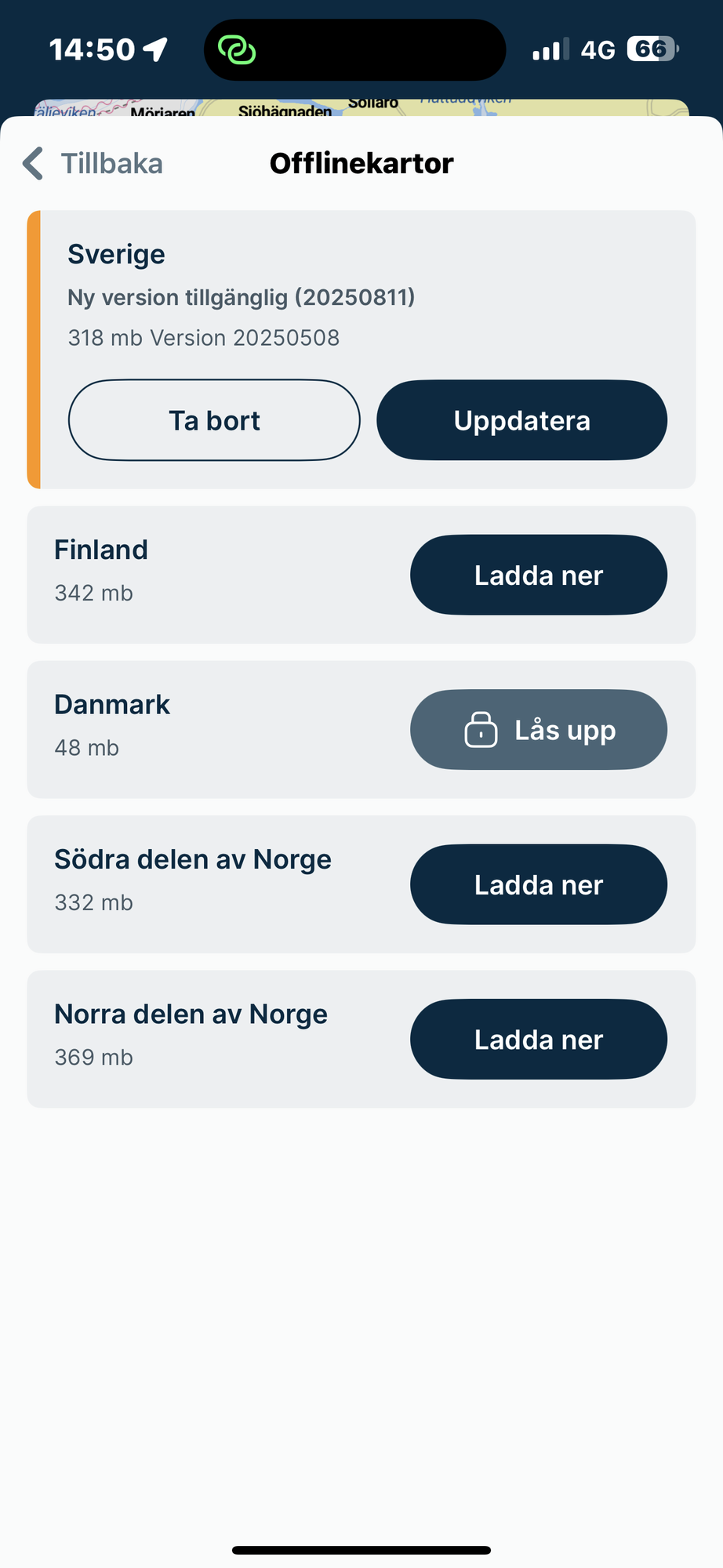

raol 2 512 Postad 30 September , 2025 I kartläget, klicka på kartlagersymbolen (översta, med två fyrkanter), och i menyn som visas, rulla ner till "Offline maps", klicka där. Då öppnas en sida där du kan ladda ner offline-kartor för olika områden. 1 Dela detta inlägg Länk till inlägg Dela på andra webbplatser
israelkidde 0 Postad 30 September , 2025 Tackar och bockar så mycket!!!😊👍 Var tydligen reda nerladdat men blev lite orolig nu då jag är ute med båten och datan tar slut idag på abonnemanget. Mvh Kidde. 😊👍 Dela detta inlägg Länk till inlägg Dela på andra webbplatser
israelkidde 0 Postad 30 September , 2025 Tackar och bockar! Hittade! Mvh Kidde!😊👍 Dela detta inlägg Länk till inlägg Dela på andra webbplatser
Till_havs 70 Postad 30 September , 2025 Dåligt att appen inte själv kollar kartversionen då och då och uppdaterar om det behövs. Mina kartor var från augusti. Alltså: kör du med offlinekartor så behöver dessa uppdateras manuellt några gånger under säsongen. Eller så är det bara just min installation som failar och alla andra får autouppdatering. Dela detta inlägg Länk till inlägg Dela på andra webbplatser
israelkidde 0 Postad 30 September , 2025 Ja såg att man uppdaterar manuellt, tror inte nåt fel på din app eller handhavande i övrigt är jag ganska nöjd med appen, skulle önska bara tid som man färdas som Navionics har men den kostar ju mer!!🙂 Dela detta inlägg Länk till inlägg Dela på andra webbplatser
raol 2 512 Postad 30 September , 2025 3 timmar sedan skrev Till_havs: Dåligt att appen inte själv kollar kartversionen då och då och uppdaterar om det behövs. Mina kartor var från augusti. Alltså: kör du med offlinekartor så behöver dessa uppdateras manuellt några gånger under säsongen. Eller så är det bara just min installation som failar och alla andra får autouppdatering. Tror nog att det är medvetet och bra. Eftersom det är förhållandevis stora datamängder är det smartast att användaren själv får välja tillfälle att uppdatera. 1 Dela detta inlägg Länk till inlägg Dela på andra webbplatser

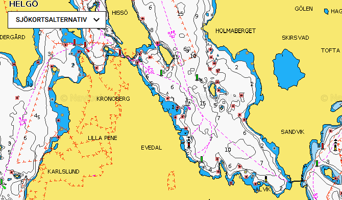

TubiFast 1 Postad 29 Januari 19 timmar sedan skrev Lintott: Om du talar om vilken sjö det gäller så kommer säkert någon att kunna kolla hur det ser ut i just din sjö. Hydrographica har sjömätt en del sjöar - dock inte alla. Det finns båtåkare som med eget lod loggat och laddat upp djupkurvor för en del sjöar men det är väldigt olika var detta skett. För insjöar så är det ok för gps-tillverkarna att låta ladda upp o tillhandahålla sådan privatmätningar. I havet är det inte tillåtet, där spärras denna möjlighet av Sjöfartsverket med hänvisning till sekretessen för sjömätningar. Navionics sjökort (där jag tror det är ett Hydrographicakort) ser t.ex. ut så här: https://maps.garmin.com/sv-SE/marine?maps=another-brand&overlay=false&key=9z1fmr1ux877 (Du kan leta runt i deras ChartViewer för att kolla din sjö) Det är Åsunden det rör sig om, och den sjön finns med på sidan som du länkade till. Det står också "ska inte användas vid navigering", vet ej varför. Dela detta inlägg Länk till inlägg Dela på andra webbplatser
Lintott 2 169 Postad 29 Januari 1 timme sedan skrev TubiFast: Det är Åsunden det rör sig om, och den sjön finns med på sidan som du länkade till. Det står också "ska inte användas vid navigering", vet ej varför. Detta ser ut som "privata sjömätningar" som laddats upp via Navionics community. Det finns ingen som kvalitetskontrollerar den typen av mätningar och därför ingen leverantör som vill eller kan ta ansvar för tillförlitligheten. Det kan t.ex. finnas ej upptäckta grund inom områden där det inte passerats med ekolodet. Hydrographica ritar sina sjökort efter flygfoton och har därför bättre koll på små grund som oftast syns på deras flygfotounderlag. Trots det så friskriver de sig att det kan finnas fel i deras sjökort (det gör även Sjöfartsverket så därvidlag är det ingen skillnad). Jag fick bottenkänning på väg in i en vik utanför Figeholm för några år sedan. Det fanns ett sjökort i en äldre hamnguiden men grundet fanns inte redovisat där. Jag var osäker på vilken sida om grundet jag skulle gå på vägen ut så jag rodde ut med jollen och kände mig fram med en lång båtshake. Grundet bestod av ett antal stenar med en utsträckning av ett par meter (fantastiskt att jag hade lyckats pricka mitt på stenröset) och var ca 1,80 djupt. Jag visste att Hydrographica höll på att uppdatera hamnkorten inom området så jag mailade dem om grundet jag upptäckt. Fick svar att de redan hittat det på sina foton och undrade vilket djup jag uppmätt. Det visade sig att de på sina flygfoton från 1000 m höjd upptäckt och mätt djupet till samma resultat som jag med min lodning. Imponerade! 1 Dela detta inlägg Länk till inlägg Dela på andra webbplatser
TubiFast 1 Postad 29 Januari 32 minuter sedan skrev Lintott: Detta ser ut som "privata sjömätningar" som laddats upp via Navionics community. Det finns ingen som kvalitetskontrollerar den typen av mätningar och därför ingen leverantör som vill eller kan ta ansvar för tillförlitligheten. Det kan t.ex. finnas ej upptäckta grund inom områden där det inte passerats med ekolodet. Hydrographica ritar sina sjökort efter flygfoton och har därför bättre koll på små grund som oftast syns på deras flygfotounderlag. Trots det så friskriver de sig att det kan finnas fel i deras sjökort (det gör även Sjöfartsverket så därvidlag är det ingen skillnad). Jag fick bottenkänning på väg in i en vik utanför Figeholm för några år sedan. Det fanns ett sjökort i en äldre hamnguiden men grundet fanns inte redovisat där. Jag var osäker på vilken sida om grundet jag skulle gå på vägen ut så jag rodde ut med jollen och kände mig fram med en lång båtshake. Grundet bestod av ett antal stenar med en utsträckning av ett par meter (fantastiskt att jag hade lyckats pricka mitt på stenröset) och var ca 1,80 djupt. Jag visste att Hydrographica höll på att uppdatera hamnkorten inom området så jag mailade dem om grundet jag upptäckt. Fick svar att de redan hittat det på sina foton och undrade vilket djup jag uppmätt. Det visade sig att de på sina flygfoton från 1000 m höjd upptäckt och mätt djupet till samma resultat som jag med min lodning. Imponerade! Ja, jag läste just att Hydrographica skriver att man får räkna med att sjökortet inte alltid stämmer. OK, det var inte dåligt! Det man skulle vilja ha är hursomhelst en enkel app motsvarande Google Maps där man ser var man är och vilken väg man ska ta för att ta sig från A till B - helst utan att köra på grund. Seapilot, kanske, om de nu har sjökort över insjöar. Dela detta inlägg Länk till inlägg Dela på andra webbplatser
