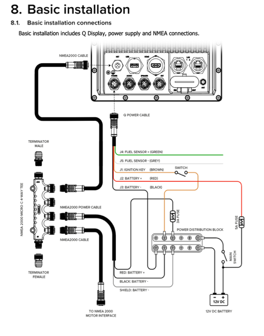

kotten33 1 Postad 27 September , 2025 Mitt batteri var tomt när jag skulle ta upp båten, lite störigt. Q display är ju kopplad förbi huvudströmbrytaren vilket gör att den smyg drar lite hela tiden. Tänkte nu köpa en portabel hjälpstartare, någon som har en sådan och kan tipsa lite vilken som är vettig. Har en Yamaha 60hkr (2022) Dela detta inlägg Länk till inlägg Dela på andra webbplatser

kotten33 1 Postad 28 September , 2025 4 timmar sedan skrev Mercury_44XS: Ursprunglig information, står inget mer än att en Q display är kopplad direkt på batteriet och att motorn är en Yamaha 60 hk från 2022. Kan ju vara hur gammalt batteri som helst enligt denna information. Här tillkommer information om att batteri och båt är nytt samt köpt på ett riktigt Yamaha Center. Då verkar det ju som att personalen på Yamaha Centret missat att läsa installationsmanualen gällande Q-systemet som enligt deras manual vara kopplat både via huvudströmbrytaren och tändningslåset, se nedan: Om det nu är Yamaha Center som installerat Q displayen på din båt så är det väl deras problem att se till att du kan starta motorn utan att behöva köpa en Booster Pack. Batteriet har ju tydligen varit urladdat tidigare under säsongen och man skall inte behöva åka en runda med båten två gånger i veckan för att ladda ett batteri. När man lämnar båten och slagit från huvudströmbrytaren skall alla förbrukare vara frånkopplade förutom larm och automatisk länspump om det finns en sådan. Har ingen aning om hur mycket ström en Q display förbrukar i viloläge, kan väl ändå inte vara många mA och inte mycket mer än ett larmsystem som inte drar ur ett friskt batteri på några veckor. Jag har ingen aning om vad för batteri Yamaha Center har monterat i din båt men förhoppningsvis är det ett marint startbatteri. Även nya batterier kan vara defekta och ta emot laddning dåligt eller avvika från batteriets angivna prestanda, det är inte vanligt men det förekommer. Enligt Yamaha instruktionsbok skall batteriet ha en kapacitet på min 70 Ah och 430 CCA (EN). De flesta marina startbatterier för mindre båtar har en kapacitet på över 75 Ah och 500 CCA (EN). Du bör nog se till att Yamaha Center kopplar rätt om det är de som monterat Q displayen. //Pär Om jag skall vara ärlig så vet jag inte om Q är monterad av YC eller i fabrik. Då jag kan prata med båten på distans även fast main switch är OFF så skulle jag påstå att det är korrekt kopplat. Mitt batteri är ett Vartahttps://www.varta-automotive.com/sv-se/products/product/812071000b912 Har väldigt svårt att tro att det varit urladdat tidigare Känns lite som du kommer in på andra spår när min fråga från början endast var gällande hjälpstartare och inget annat. Uppskattar ändå att du tar dig tiden att svara men jag tror många hellre skulle vilja att du håller dig till själva ämnet, nu pratar vi alltså inte bara mitt inlägg utan även om du svarar andra. Det kan nog upplevas som lite besserwisser svar, ledsen jag säger detta men det kanske är bra att du får veta detta då kanske ingen annan 'vågar' säga något. Bara så du vet, inga hard-feelings från min sida, säger detta till dig i all välmening. 1 Dela detta inlägg Länk till inlägg Dela på andra webbplatser

Mercury_44XS 722 Postad 28 September , 2025 Längre tid är ju relativt, kan ju vara 3 veckor eller 3 månader. Q displayens manual visar ju att den skall vara ansluten via huvudströmbrytaren och via tändningslås. Det är väl bättre att låta den uppdatera eller initiera när man slår till huvudströmbrytaren och att detta tar någon minut i stället för att den tömmer batteriet. I någon manual för Yamarin stod det att displayen startar när tändningen är TILL. Men det är ju inte så säkert att det är bara din display som "tjuvar" ström, det kan ju vara så mycket annat som ligger och drar ström. Eller är det så att där båten ligger förtöjd är det dålig täckning eller något annat problem som gör att ditt Q system ligger och söker efter uppkoppling konstant och på så sätt drar mer ström än normalt. Är väl inte så himla trevligt att komma till båten och batteriet är helt tomt... //Pär 1 Dela detta inlägg Länk till inlägg Dela på andra webbplatser
kotten33 1 Postad 28 September , 2025 4 minuter sedan skrev Mercury_44XS: Längre tid är ju relativt, kan ju vara 3 veckor eller 3 månader. Q displayens manual visar ju att den skall vara ansluten via huvudströmbrytaren och via tändningslås. Det är väl bättre att låta den uppdatera eller initiera när man slår till huvudströmbrytaren och att detta tar någon minut i stället för att den tömmer batteriet. I någon manual för Yamarin stod det att displayen startar när tändningen är TILL. Men det är ju inte så säkert att det är bara din display som "tjuvar" ström, det kan ju vara så mycket annat som ligger och drar ström. Eller är det så att där båten ligger förtöjd är det dålig täckning eller något annat problem som gör att ditt Q system ligger och söker efter uppkoppling konstant och på så sätt drar mer ström än normalt. Är väl inte så himla trevligt att komma till båten och batteriet är helt tomt... //Pär jag får koppla mellan en amperemeter på pluspolen så ser jag ju vad den drar, dock inte vad förstås men man får ju ett hum iaf om den drar och hur mycket. Dela detta inlägg Länk till inlägg Dela på andra webbplatser

ChristerN 2 827 Postad 28 September , 2025 3 timmar sedan skrev kotten33: jag får koppla mellan en amperemeter på pluspolen så ser jag ju vad den drar, dock inte vad förstås men man får ju ett hum iaf om den drar och hur mycket. Bra tanke men kanske svårt att genomföra i praktiken. Det kan vara så att Q-systemet (jag vet inte mycket om det) pollar nätet kanske var 5:e eller var 30:e minut eller så och det är vi dessa tillfällen systemet drar (mest) ström. 1 Dela detta inlägg Länk till inlägg Dela på andra webbplatser
