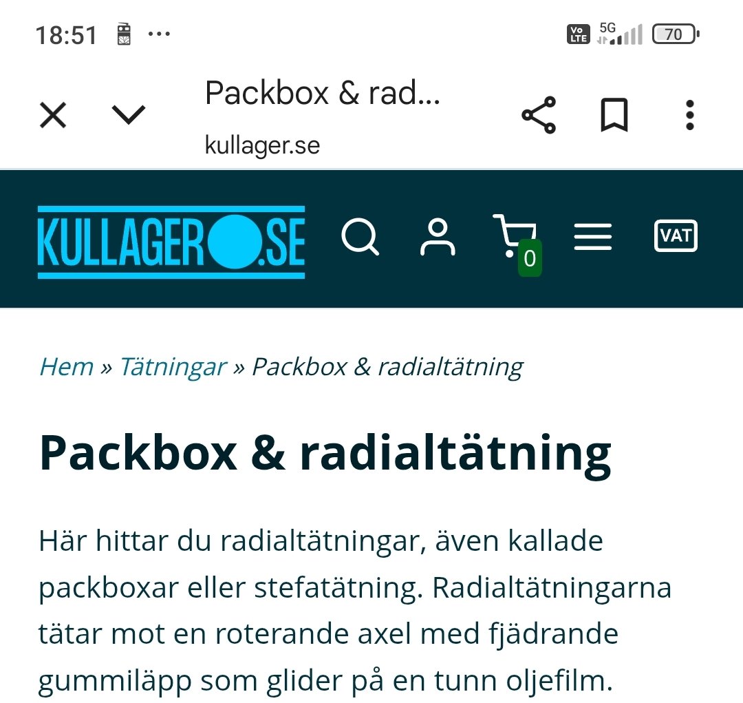

heimlaga 178 Postad 15 September , 2025 8 timmar sedan skrev Hybro: Vedertagen exempel på packbox. Som återfinns i t ex motorer, bilar, mm. I detta fall sitter det tre st packboxar i propelleraxeltätningen av mässing som syns i den inledande bilden. Ingen har påstått att den senare ska bytas. Vi är inne på att den ska renoveras. Kommer inte ihåg kostnaden, men vill minnas att det gick på 150 kr med rostfria fjädrar. På mitt språk är det där en stefapackning medan packboxen är hela paketet med mässingsdelar och allt. Därför tyckte jag det lät vettlöst att byta hela packboxen när det bara är stefapackningarna som är dåliga. Tydligen har en del av er ett annat språkbruk än jag. Dela detta inlägg Länk till inlägg Dela på andra webbplatser
excel319 612 Postad 15 September , 2025 För många år sedan bad jag min då 20 åriga dotter att hämta ut mina beställda propelleraxeltätningar, packboxar, hos vår VP-verkstad. Hon gick in till kundservice och sade att hon skulle hämta ett par förvaringslådor åt Peter P. Killen kollade men kunde inte hitta några men undrade om det var packboxar hon menade, varpå dottern svarade, ja, förvaringslådor. Jag tror killen hade svårt att hålla sig för skratt och lunchens samtalsämne var säkrat. Språkförbistring. 4 Dela detta inlägg Länk till inlägg Dela på andra webbplatser
Hybro 1 312 Postad 15 September , 2025 1 Dela detta inlägg Länk till inlägg Dela på andra webbplatser
Boanjohan 700 Postad 15 September , 2025 (redigerade) 53 minuter sedan skrev Hybro: Kärt barn har många namn. Jag trodde tätningarna hette "Simering"..... Även om det kanske inte är rätt så skulle jag nog också benämna hela konkalongen med tätningar, hylsa etc för packbox. Men jag undrar då vad hela alltet heter om ddt inte heter packbox. (Blir kanske litet sidospår från vad tråden ska handla om) Oavset är det väl i första hand själva tätningarna som sannolikt behöver bytas, mrn i samband med det får man väl såklart inspektera slang etc, samt vrida två slangklämmor 180 grader. Redigerad 15 September , 2025 av Boanjohan Dela detta inlägg Länk till inlägg Dela på andra webbplatser
Lintott 2 169 Postad 15 September , 2025 47 minuter sedan skrev Boanjohan: - - - Även om det kanske inte är rätt så skulle jag nog också benämna hela konkarongen med tätningar, hylsa etc för packbox. Men jag undrar då vad hela alltet heter om det inte heter packbox. (Blir kanske litet sidospår från vad tråden ska handla om) - - - Tja, kan propelleraxeltätning vara ett vinnande förslag? 3 1 Dela detta inlägg Länk till inlägg Dela på andra webbplatser
