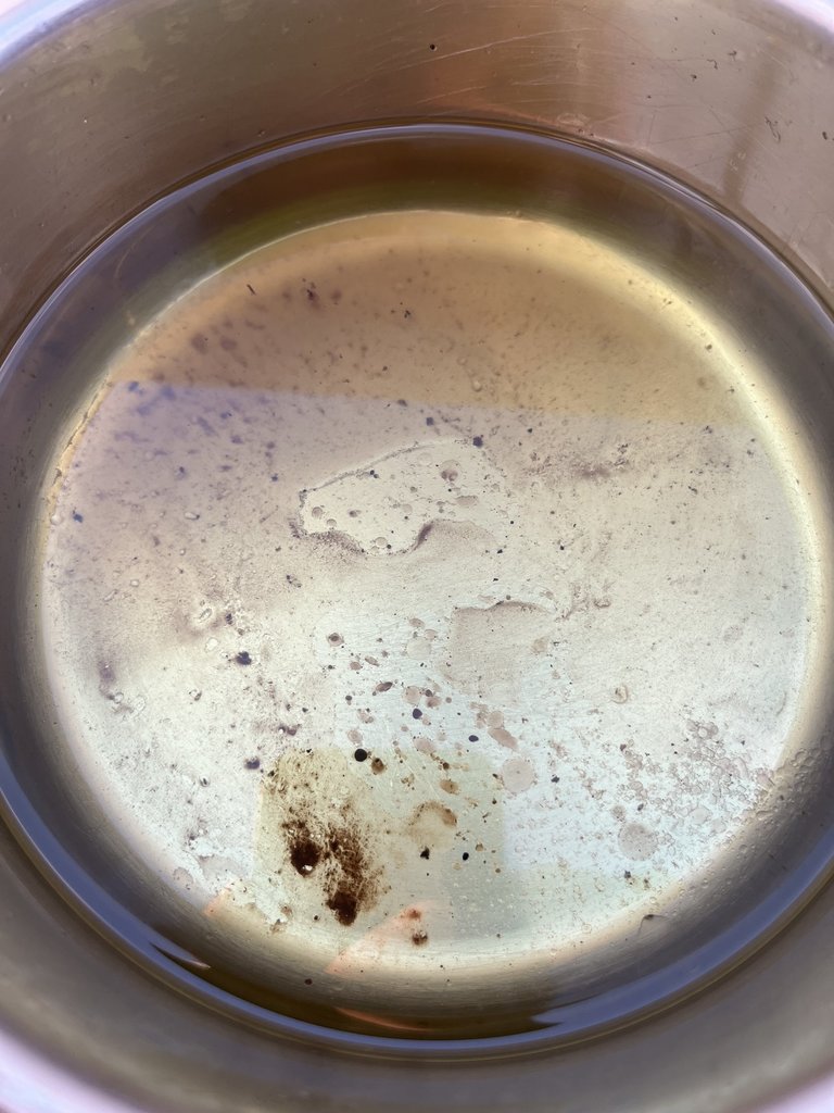

Jag tömde och tog isär första bränslefiltret. Det var inte extremt mycket jox inuti men troligtvis lite vatten, se bild på kastrullen jag använde som tråg (kastrullen är helt blank/ren). IMG_9837.thumb.jpg.f7b39ebd6de818c984af8a9fc0e28d61.jpg

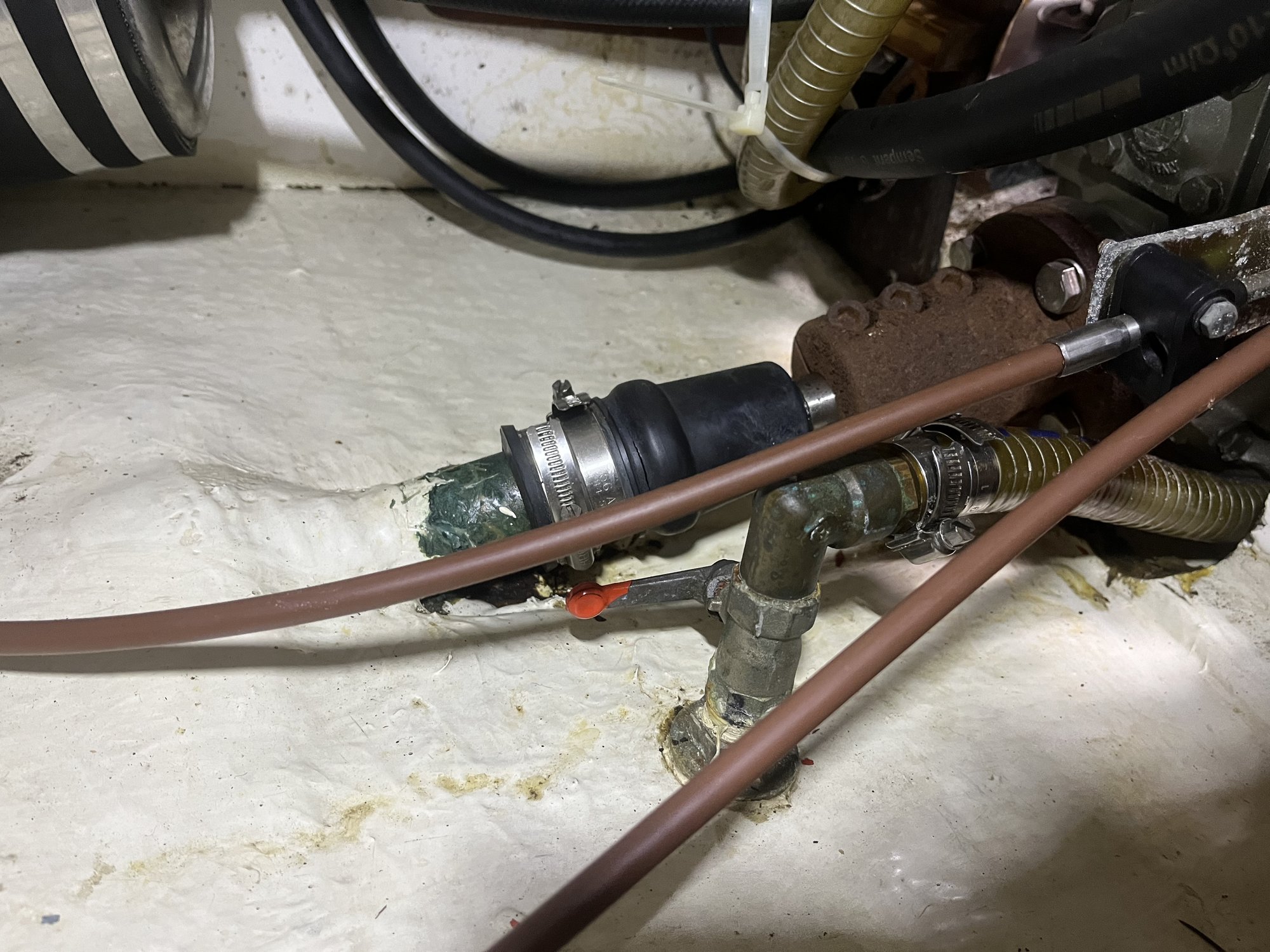

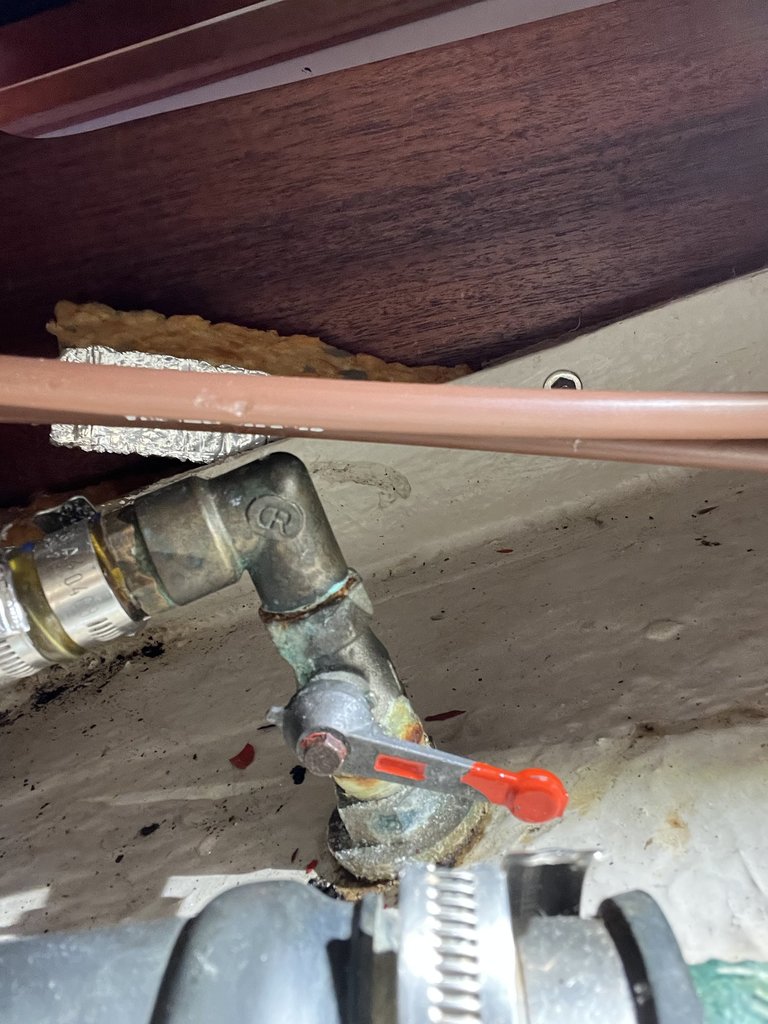

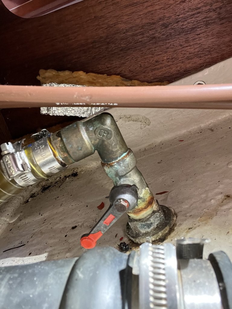

Jag upptäckte att ventilen för sjövattenintaget till kylningen är misshandlad. Klackarna som sitter på ventilens handtag har slagits loss (?) och därför går ventilen att manövrera typ 320 grader. Jag tror inte att den stod i öppet läge nu, åtminstone är jag osäker. Antar att det kan förklara överhettning? Hur detta kan hända är en gåta för mig. Är det bara att byta hela ventilen?
IMG_9835.thumb.jpg.af8fd57205c4400cd7a9660a1ae61acc.jpgIMG_9834.thumb.jpg.5468d098a3cb481aaad786802010a349.jpg

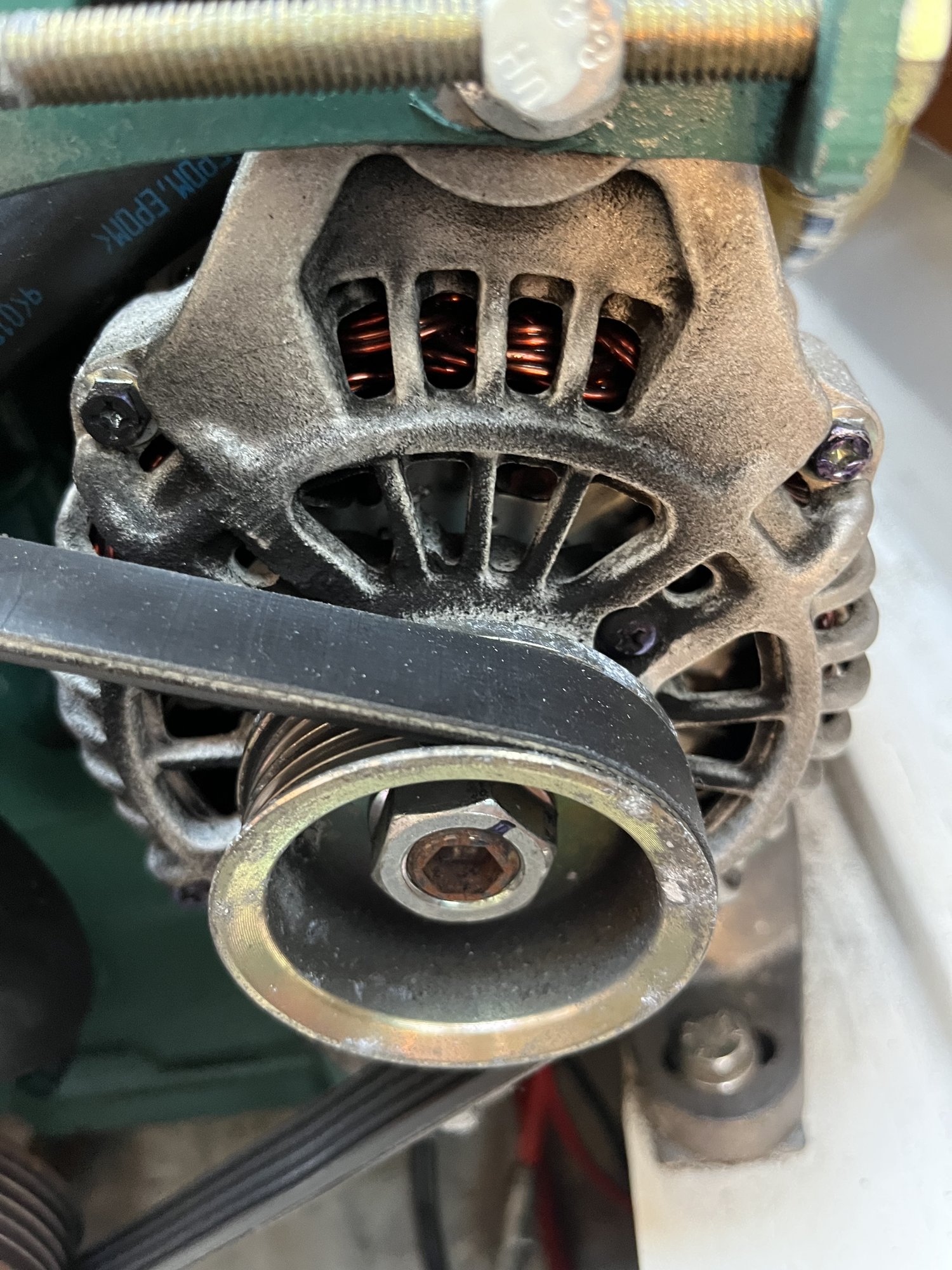

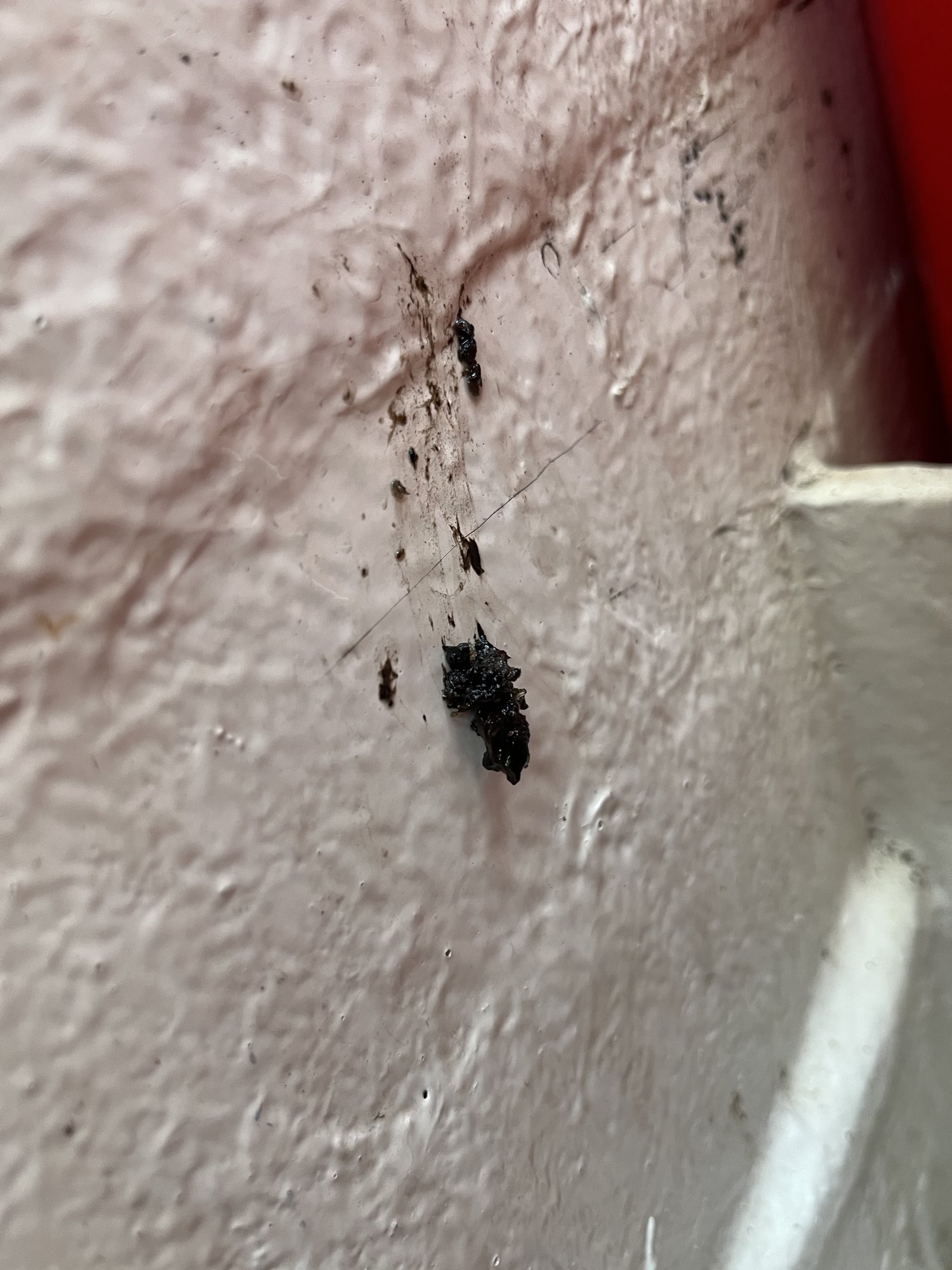

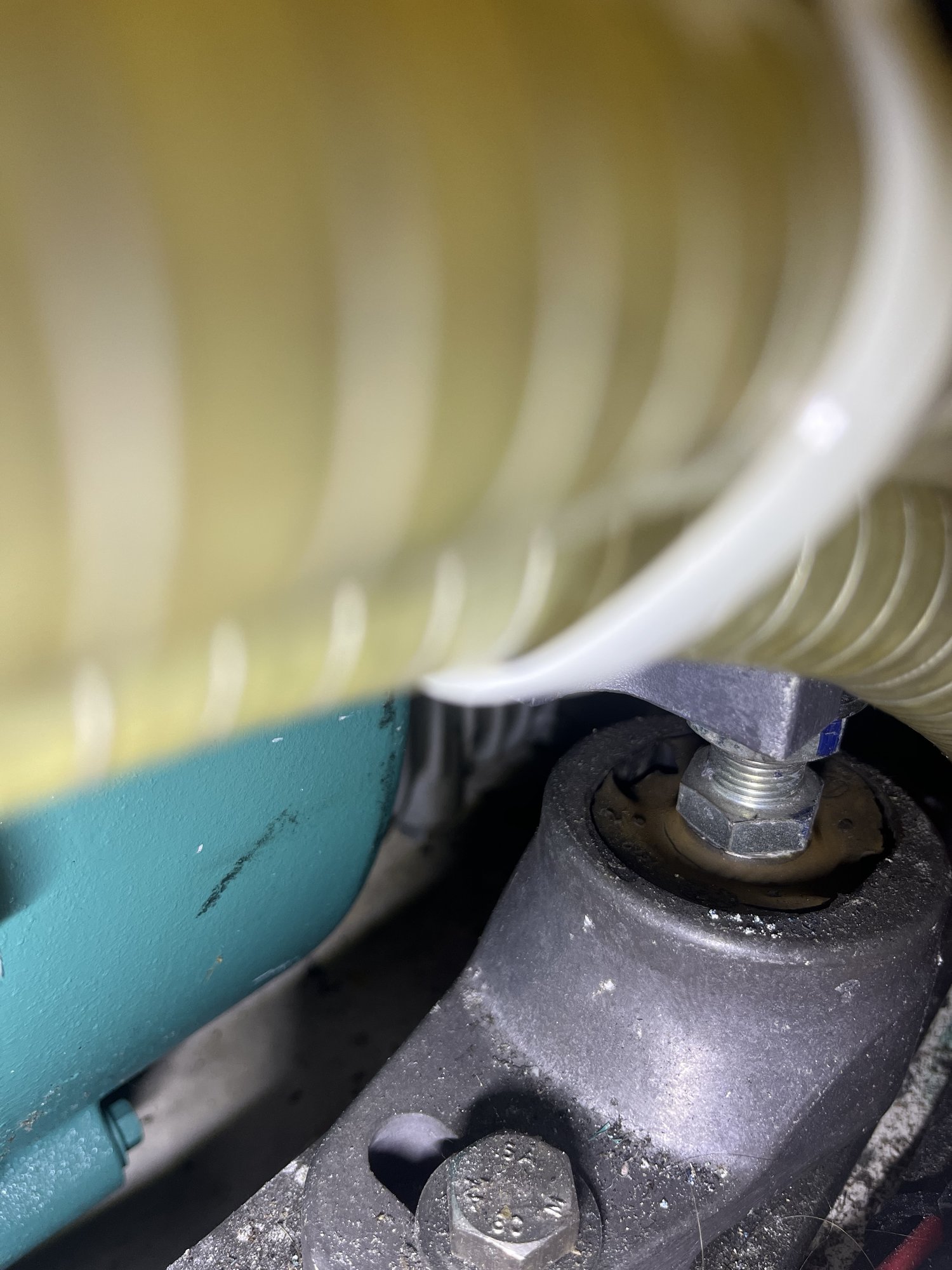

Jag noterade att det finns en del svart smuts (sot?) på generatorn och runtomkring, se bild. Är det från remmen eller något annat?

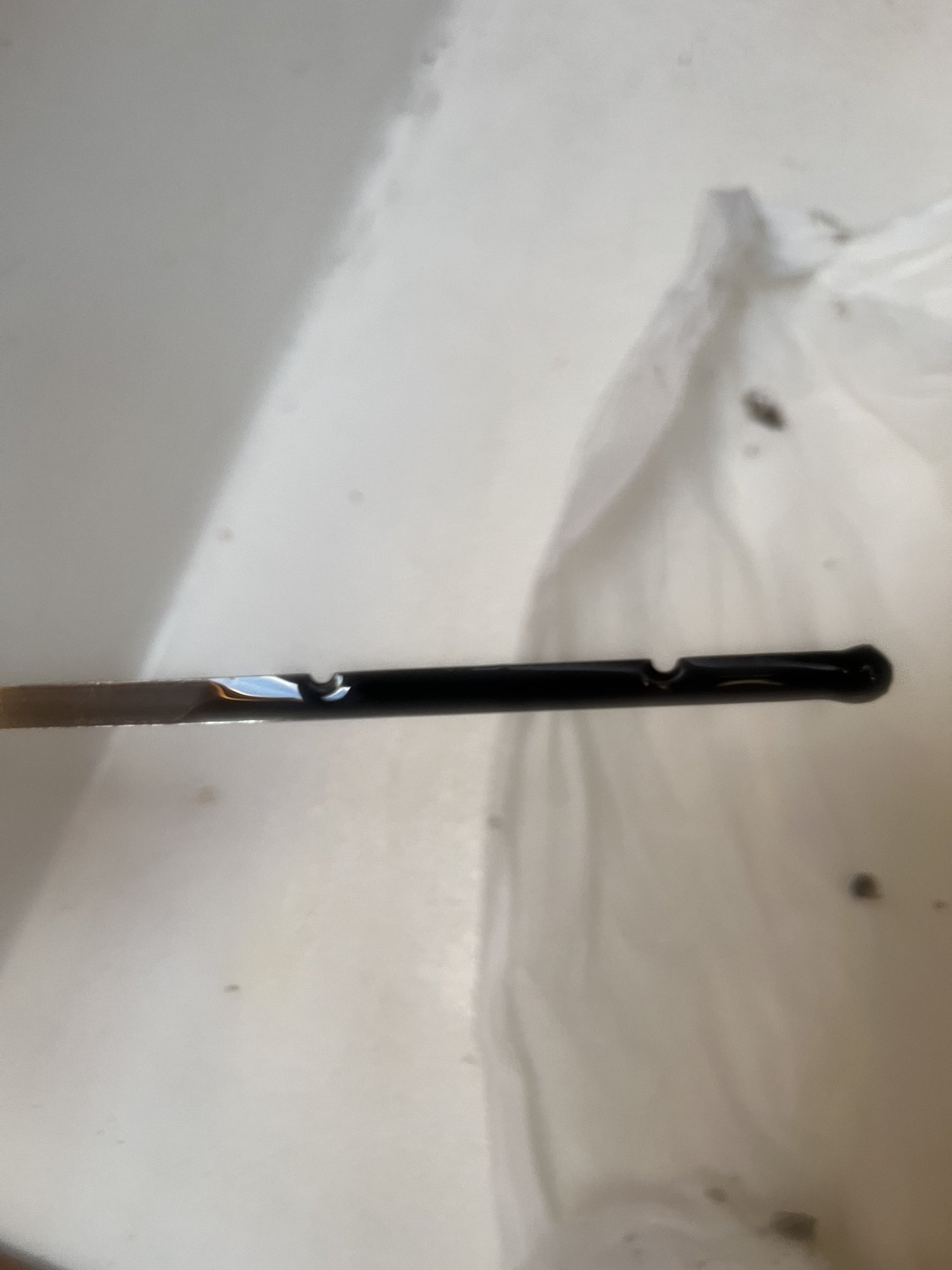

Jag kollade oljenivån, se bild. Är det för mycket? Ser oljan förskräcklig ut?

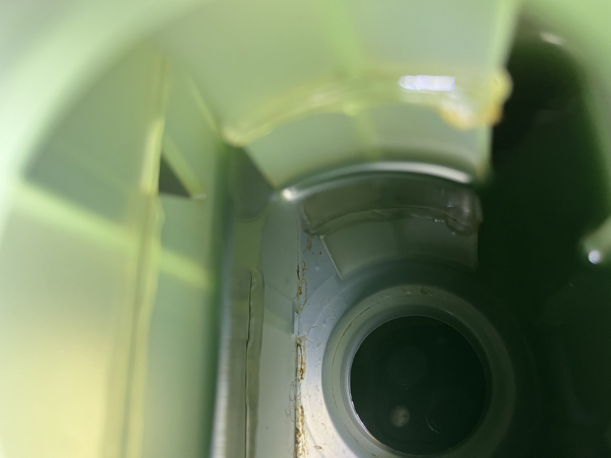

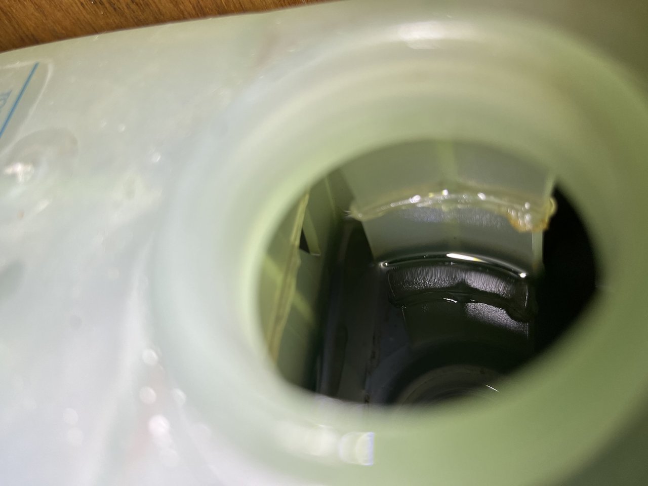

Och så en sista grej - kylvätskan i expansionskärlet ser liksom skiktad ut, som ett lager ljusare jox längst ned och mörkare längst upp. Tog tyvärr ingen bra bild på detta. Är det normalt? Kanske borde spola ut det systemet också, men det blir nog ett inlägg för sig.
Ja det är bara att byta när du lyft upp båten. Lägg några kronor extra på kulventilen isf att köpa billigt, så håller det längre. Undvik såna med handtag i pressad plåt.
Skall du segla mer så lossa kylvattenslangen där den den är ansluten på motorn (vattenpump eller sjövattenfilter) vrid sedan kulventilen så att du får fullt flöde i slangen och återanslut sedan kylvatten-slangen där den satt. Demontera spaken från kulventilen eller säkra den så den inte kan flytta sig.
Kan vara så att remmen inte är 100% linjerad med remskivan på generatorn eller att den slirar där av någon anledning.
Lyft a remmen, kolla linjeringen med en rak linjal.
Kolla även att alla remskivor snurrar lätt utan att gnissla eller annat missljud.
Har du fått olja i kylvätskan eller hur ser det ut?
Kan du ta en bild eller försöka suga upp lite av "joxet" och hälla ut i en vit glassförpackning (vit plast) för då ser man bra.
//Pär

Är lite oroande med "joxet" i expansionskärlet, om det är olja i kylvätskan är det kanske bäst att kontakta en verkstad för felsökning.
Jag ska suga upp lite och ta bild. Såvitt jag kan se har inte mängden vätska i expansionskärlet förändrats dock. Om det är olja i, borde det inte då också finnas vatten i oljan typ "majonnäs"? Ska införskaffa nån liten pump/spruta och sampla lite. Tänkte att jag kanske kan använda en spruta för att få fart på luftningen också, har läst om folk som pumpar lite (!) övertryck i tanken och får fart på det sättet.
Tyvärr vet jag inte om jag hinner ut till båten ikväll, men återkommer annars imorgon med fler bilder.
Ta gärna en bild ner i expansionskärlet innan du suger upp vätskan.
Ja, det ser ut som vatten i botten på kastrullen.

Byt kulventilen till en skjuvventil..
Den fryser inte sönder. En kulventil fryser sönder om du inte öppnar den nör båten ligger på land. De. Innehåller ca en cm³ vatten i kulan.

Googla på skjutventil istället. Min erfarenhet är att en skjutventil är en ventil som kärvar mer och mer vad åren lider. Jag föredrar kulventiler. Angående frysrisken så ska, det finns delade meningar om det och det har diskuterats här på forumet tidigare, ventilen stå halvöppen på vintern för då kan möjligt kvarvarande vatten expandera, empirisk erfarenhet.
Jag kör på det! Rostfria verkar ju bra efter lite googling, till och med Biltemas.

Idag gick jag igenom bränslesystemet. Jag använde en sugpump från Biltema för att försöka dra fram bränsle på olika ställen mellan tank och motor, men det var helt stumt var jag än testade. Till sist öppnade jag tanken, och när jag blåste lite i bränsleröret som går ner i tanken var det också stopp. När jag tryckte på lite med pumpen flög denna alien ut, och sen var det fritt!
Jag spolade igenom röret ordentligt med diesel. Efter detta gick det kalas att pumpa fram bränsle till motorn och lufta, och även den inbyggda handpumpen på motorn funkade som den ska. Tanken såg inte hemsk ut i botten, bara några små ansamlingar av jox och typ inget vatten. Inte grovsnuset som satt i röret.
En märklig detalj var att det stod vatten i tankens luftningsslag, hur det har hittat in förstår jag inte. Den blåste jag rent.
Nästa gång blir det byte av impeller och så ska jag kolla närmare på kylvätskan. Jag tog några bilder ner genom hålet på behållen men de säger nog inte mycket, mest reflektioner. Obs det är inte svart olja på ytan, vätskan är blå.

Det ser inte ut som du har olja i kylvätskan iaf. (pust).

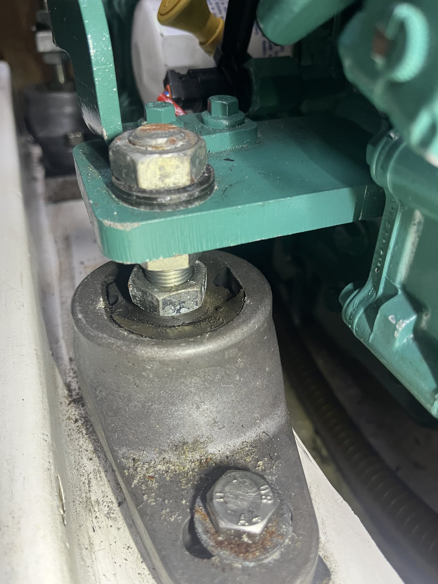

Har inte hunnit fortsätta med nåt mekande, det blir till helgen. Men jag knäppte några bilder på motorfästena. De är helt slut va?
Jag glömde ta bild på axeln, ska göras.
IMG_9857.thumb.jpg.ecd996442c973f3e092c91ae4c179527.jpgIMG_9859.thumb.jpg.c429337d0ae49d65a70cd024fcf1916a.jpgIMG_9856.thumb.jpg.1a68f7596dfbe85aae21a372c88f7475.jpg
Ja dom verkar ha sett sin bästa dagar.
Kan bli så om det är helt stelt mellan motor/backslag och propelleraxel, 3-cylindriga motorer vibrerar extremt mycket på vissa varvtal.
Kan även hända om man får tågvirke runt propellern.
//Pär

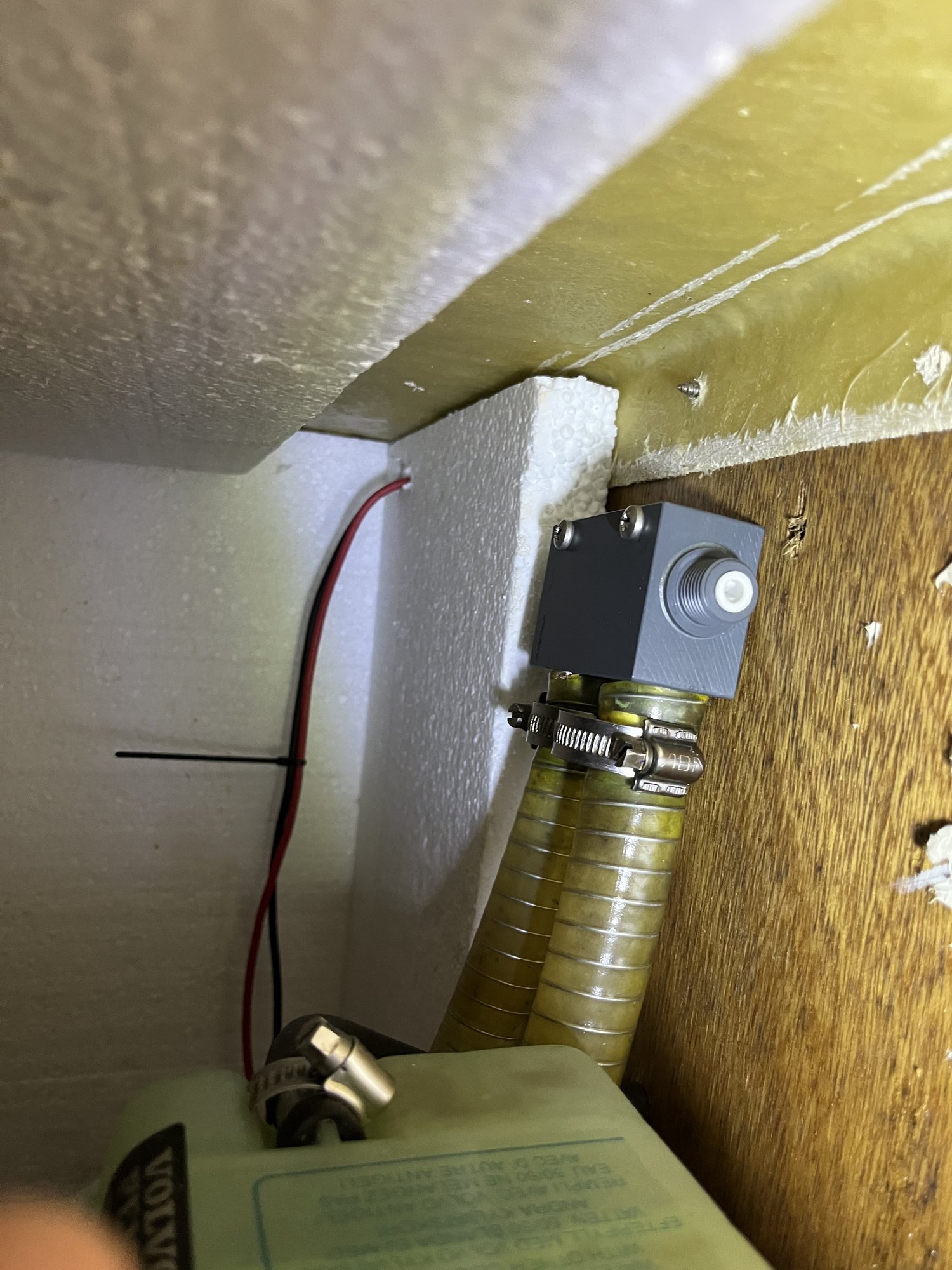

En sak till jag undrade, vad är detta som sitter mellan pumpen och värmeväxlaren? Är det nåt för att bryta hävert-effekt? Eller kanske den sitter mellan värmeväxlare och avgas, minns inte riktigt. I vilket läge ska den stå?

Då har antagligen spaken spruckit eller släppt där den är infäst i själva kulan i kulventilen.
Tittar jag noga på bilden så ser det ut som handtaget är sprucket.
Troligen tillverkat av pressgjuten aluminium eller ännu värre sintrad aluminium.
Kolla om du kan lossa spaken från kulventilen.
Vrid därefter själva kulvredet med en skiftnyckel så att den stänger och vattnet slutar flöda.
Går inte detta så får du helt enkelt plugga slangen med något lämpligt. t.ex. en rund träpinne (kvastskaft eller likn.).
Kolla slangens ytterdiameter och minska den med 5–7 mm så får du någorlunda uppfattning om pluggens diameter. Är slangen ca 25 mm i ytterdiameter så är den ca 19 mm invändigt osv.

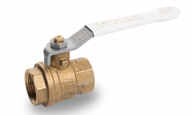

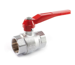

Din kulventil är av detta utförande:
Demonterar du skruven så kan handtaget tas bort.
Vrid sedan tappen med skiftnyckeln.
När du köper ny kulventil så köper du en med sånt här handtag:
Betydligt mer hållbart handtag. Här kan man även se tappen som är flat på två sidor.
När de flata ytorna är längs med brukar kulventilen vara öppen, är tvärs så brukar den vara stängd.
Köp en kulventil  tillverkad i avzinkningshärdig mässing. Rostfritt funkar också men kan ge upphov till galvanisk korrosion.
Köp inte förkromad mässig...
//Pär
Kanon, jag funderade på att skruva loss handtaget men var osäker på vad som skulle hända 😄 då har jag nåt nytt att testa.
Fattar efter googling att andra bilden är en vakuumventil och att man inte kan göra annat än att rengöra. Får kolla på det om jag får tömt systemet.
Redigerad av SCGB
1 timme sedan skrev SCGB:
Det är en vacuumventil eller hävertbrytare av fabrikat Martec. Det är en väldigt tidig modell innan den började serietillverkas. Då frästes den ut ur en homogen plastbit (Min första Martecventil som köptes i början av 2000-talet var av denna modell. Den är oändligt mycket bättre än orginalventilerna från Penta o Yanmar.). Numera är den gjuten i plast.
I den gängade delen sitter en backventil av gummi. Över den ska det sitta en gul kopp med ett hål i o hålla ventilen på plats. Kopp och backventil finns som reservdel hos båttillbehörshandlarna. Utan koppen som håller ventilen på plats så riskerar du att det trycks in sjövatten i båten så du ska snarast skaffa reservdelssatsen.
Tack! Jo men jag har den gula skruvhatten också, hade bara skruvat av den av nyfikenhet när jag tog bilden 👍
