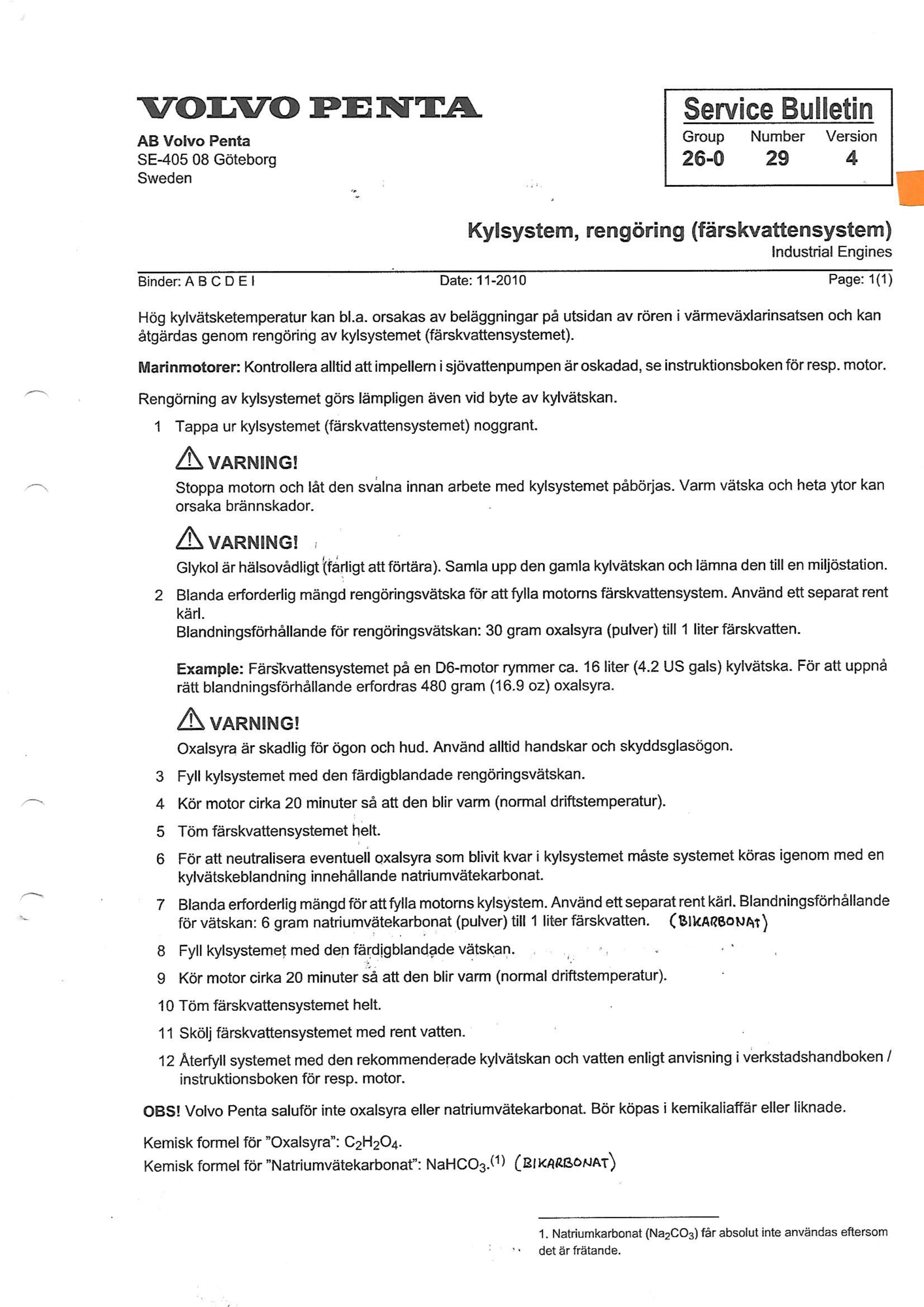

Rätt sort- Propylen säger du, från början har de maskinerna etylenglykol Pentas typ 90 så det kan ju vara som @Mercury_44XS säger att det har släppt avlagringar om det var etylenglykol innan?
Jag har kört Oxalsyra enligt Pentas service bulletin men systemrens innehåller bl.a fosforsyra (säljs dyrt i små förpackningar som s.k ”rostätare”) vilket också funkar bra.
33 minuter sedan skrev Makro:
Det verkar ju mest vara bökigt, ingen egentlig kostnad.
Nitor oxalsyra 600 g kostar under hundralappen på Bauhaus.
Bikarbonat 800 g kostar 50 spänn på Clas Ohlson.
(Har nyligen köpt detta, fast inte för att rengöra någon motor.)
