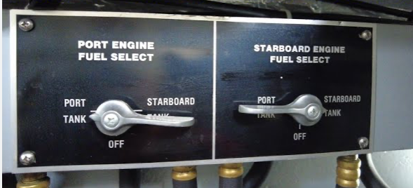

Hybro 1 318 Postad 25 Augusti , 2025 Är det inte normalt att tankarna är sammankopplade? Jag tänker mig att båda motorerna matas med bränsle från en tank via ett gemensamt filter, vattenavskiljare e t c. Och att bränsle rinner över från den andra tanken. Dela detta inlägg Länk till inlägg Dela på andra webbplatser
IngemarE 3 932 Postad 25 Augusti , 2025 2 timmar sedan skrev Hybro: Är det inte normalt att tankarna är sammankopplade? Jag tänker mig att båda motorerna matas med bränsle från en tank via ett gemensamt filter, vattenavskiljare e t c. Och att bränsle rinner över från den andra tanken. Nej, med dubbla motorer är det inte den vanliga lösningen. Då skulle man ju dessutom mista fördelen med det redundanta system dubbla motorer är. Dvs att kunna hanka sig hem på en motor, eftersom t ex ett igentäppt filter skulle göra båda obrukbara. Sedan kommer motorerna riskera att påverka varandra på annat mindre bra sätt om de inte får suga själva hela vägen från tanken (där mottrycket är noll) utan är sammankopplade så den som suger bäst kan "sno" bränsle från den andra motorn. Men detta är @Mercury_44XS hemmaarena, så där kan du nog få ett ännu bättre svar. 1 Dela detta inlägg Länk till inlägg Dela på andra webbplatser
Mercury_44XS 513 Postad 25 Augusti , 2025 5 timmar sedan skrev Hybro: Är det inte normalt att tankarna är sammankopplade? Jag tänker mig att båda motorerna matas med bränsle från en tank via ett gemensamt filter, vattenavskiljare e t c. Och att bränsle rinner över från den andra tanken. Finns lite olika lösningar med sammankoppling av tankarna men varje enskild motor har sina egna bränslefilter och bränslepumpar. Allt beror på hur båten beställts och utrustats från fabrik eller om det är eftermonterat hos återförsäljaren. Den vanliga lösningen ser ut så här: Sedan finns det andra alternativ och ytterligare en 3-vägs ventil om man vill köra på båda samtidigt. Dessutom på lite större modeller finns en extra hjälpmotor/elverk (ottomotor) som har en separat 3-vägs eller t.o.m. 4-vägs ventil. Samma sak om det är dieselmotorer... //Pär 1 Dela detta inlägg Länk till inlägg Dela på andra webbplatser
