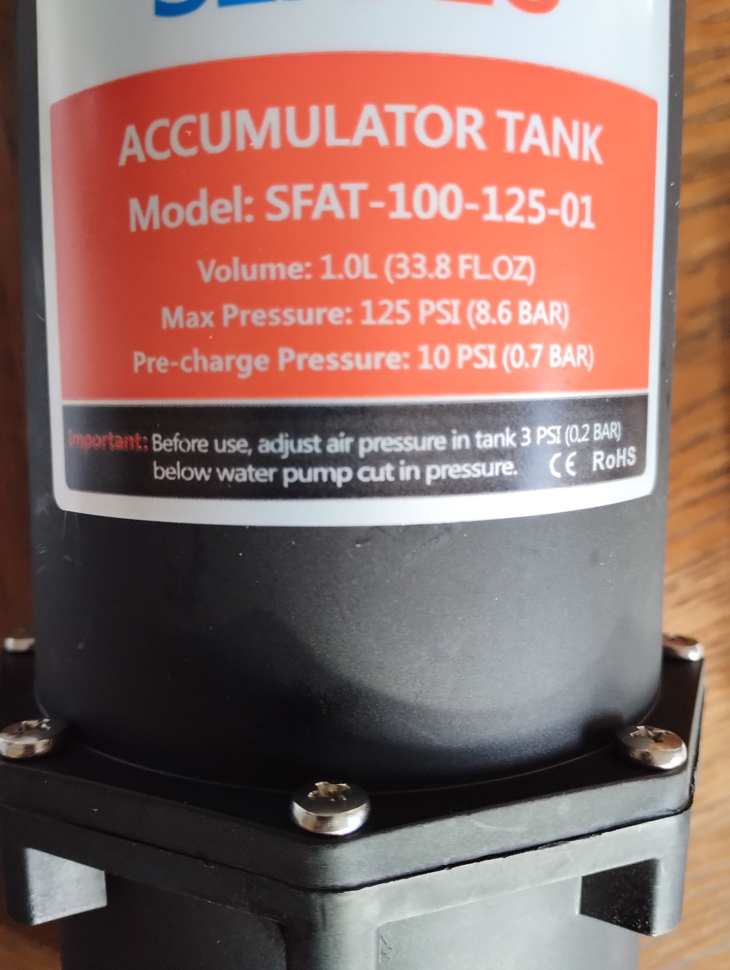

patrikflink 908 Postad 13 Augusti , 2025 Fick lite problem med pumpen i helgen (småsten och kalk) till vårt trycksatta sötvattensystem. Blev en ny pump och filter innan från vattentanken. Köpte även en ackumulatortank som ska sitta efter. Behöver jag göra något med ackumulatortanken (pumpa luft)? Undrar även om tanken måste sitta med slanganslutningarna nedåt eller kan jag montera den hur som helst? Köpte en sådan, men 1 liter. Dela detta inlägg Länk till inlägg Dela på andra webbplatser
Mercury_44XS 481 Postad 13 Augusti , 2025 Hej Fick du ingen installationsbeskrivning med den? Det står på dekalen på bilden att den är förladdad till 10 psi (0,7 bar) och det brukar räcka om det inte står något annat i installationsanvisningarna som har med dimensioner/längd att göra på rör/slangar. Leta upp installationsanvisningarna eller gå in på säljarens hemsida alt. tillverkarens hemsida och kolla om det finns dokument för nedladdning. Är antagligen skriven på Engelska och är det något som du inte förstår får du gärna fråga mig, jag är teknisk översättare. Fråga inte AI eller Chat nånting eller google translate🤣 Mvh Pär Dela detta inlägg Länk till inlägg Dela på andra webbplatser
patrikflink 908 Postad 13 Augusti , 2025 6 minuter sedan skrev Mercury_44XS: Hej Fick du ingen installationsbeskrivning med den? Det står på dekalen på bilden att den är förladdad till 10 psi (0,7 bar) och det brukar räcka om det inte står något annat i installationsanvisningarna som har med dimensioner/längd att göra på rör/slangar. Leta upp installationsanvisningarna eller gå in på säljarens hemsida alt. tillverkarens hemsida och kolla om det finns dokument för nedladdning. Är antagligen skriven på Engelska och är det något som du inte förstår får du gärna fråga mig, jag är teknisk översättare. Fråga inte AI eller Chat nånting eller google translate🤣 Mvh Pär Jodå, manual finns, dock står det ingenting om den kan monteras uppochner. Är även en beskrivning hur man fyller på den med luft. Dela detta inlägg Länk till inlägg Dela på andra webbplatser
anuba 523 Postad 13 Augusti , 2025 Om du har köpt en ackumulatortank med gummiblåsa kallas den hydropress. Frågar men google blir svaret, "Ett hydropress ska ha ett förtryck som är 0,3 bar under pumpens tillslagstryck. Tillslagstrycket är det tryck där pumpen startar igen. Till exempel, om din pump startar vid 2,0 bar, bör lufttrycket i hydropressen vara 1,8 bar." 1 Dela detta inlägg Länk till inlägg Dela på andra webbplatser
Mercury_44XS 481 Postad 13 Augusti , 2025 (redigerade) Jag gick in på Seaflos hemsida och letade upp manualen (som inte får toppbetyg) där står kortfattat: Att ackumulatorn är förladdad till 10 psi (0,7 bar) och att man skall justera lufttrycket till 3 psi (0,3 bar) under vattenpumpens inkopplingstryck. Så om pumpens inkopplingstryck är t.ex. 0,8 bar, skall man sänka lufttrycket i ackumulatorns luftdel till 0,5 bar. Det står även att ackumulatorn kan monteras i vilken position som helst. Det viktiga är att justera in till rätt förtryck och att man kan komma åt luftventilen när ackumulatorn väl är monterad på plats. //Pär Redigerad 13 Augusti , 2025 av Mercury_44XS 1 Dela detta inlägg Länk till inlägg Dela på andra webbplatser
patrikflink 908 Postad 13 Augusti , 2025 13 minuter sedan skrev Mercury_44XS: Jag gick in på Seaflos hemsida och letade upp manualen (som inte får toppbetyg) där står kortfattat: Att ackumulatorn är förladdad till 10 psi (0,7 bar) och att man skall justera lufttrycket till 3 psi (0,3 bar) under vattenpumpens inkopplingstryck. Så om pumpens inkopplingstryck är t.ex. 0,8 bar, skall man sänka lufttrycket i ackumulatorns luftdel till 0,5 bar. Det står även att ackumulatorn kan monteras i vilken position som helst. Det viktiga är att justera in till rätt förtryck och att man kan komma åt luftventilen när ackumulatorn väl är monterad på plats. //Pär Köpte ett "kit" från Seaflo (pump, filter och tanken). Känns som om det är att bara montera och köra då, tack Pär. Dela detta inlägg Länk till inlägg Dela på andra webbplatser
IngemarE 3 922 Postad 13 Augusti , 2025 13 minuter sedan skrev Mercury_44XS: Att ackumulatorn är förladdad till 10 psi (0,7 bar) och att man skall justera lufttrycket till 3 psi (0,3 bar) under vattenpumpens inkopplingstryck. Så om pumpens inkopplingstryck är t.ex. 0,8 bar, skall man sänka lufttrycket i ackumulatorns luftdel till 0,5 bar Alternativt justerar man pumpen. Brukar vara en justerskruv tillgänglig för detta på tryckvakten. För redan de 1,0 bars tillslagstryck som tanken är luftladdad för (0,7+0,3) är ett lågt vattentryck, men det går å andra sidan åt mindre vatten om systemtrycket inte är så högt 😉. Men om du inte har någon manometer i systemet (kostar under en hundralapp på VVS-firma) så kolla vad pumpen har för tillslagstryck i dess manual. Ligger det i närheten av det rätta (någon tiondels bar hit eller dit spelar inte så stor roll) så behöver du inte röra någonting. 1 Dela detta inlägg Länk till inlägg Dela på andra webbplatser

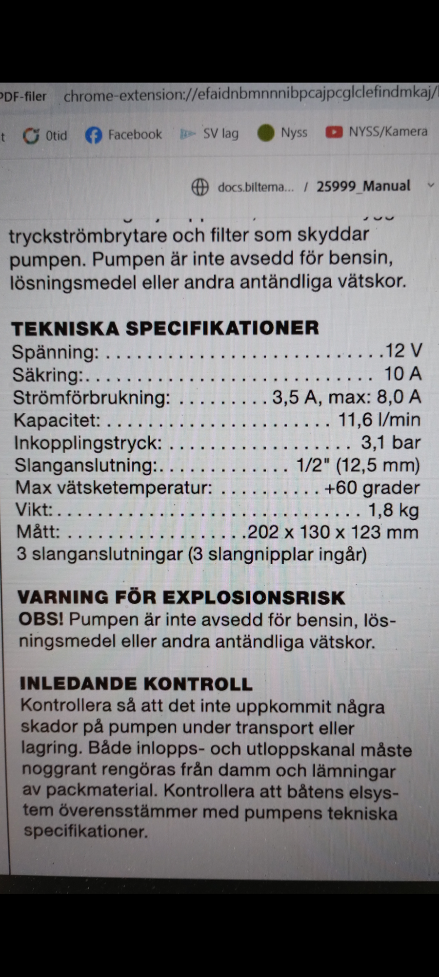

patrikflink 908 Postad 13 Augusti , 2025 Så! Hittade information om pumpen också. Pumpens inkopplingstryck är 3.1 bar. Då ska ackumulatortanken ha 2.9 bar enligt manual. Är alltså inte bara att koppla in dessa och tro att det fungerar. Dela detta inlägg Länk till inlägg Dela på andra webbplatser
IngemarE 3 922 Postad 13 Augusti , 2025 (redigerade) 12 minuter sedan skrev patrikflink: Pumpens inkopplingstryck är 3.1 bar. Då ska ackumulatortanken ha 2.9 bar enligt manual. Är alltså inte bara att koppla in dessa och tro att det fungerar. 3,1 bar låter väldigt högt som inkopplingstryck. Därefter skall trycket alltså sedan öka ännu mer när pumpen går.... Låter istället mer som avstängnings/frånkopplingstryck/maxtryck - är du helt säker på att det inte är det trycket som avses ? Man brukar nämligen sällan ha mer än 3,0-3,5 bar som högsta tryck ens i hemmavattensystemet... Om det säljs som ett "kit" borde det vara anpassat till vartannat, kan man ju tycka. (Tror min pump/system har 1,5 som inkoppling och 2,9 eller däromkring som frånkoppling) Redigerad 13 Augusti , 2025 av IngemarE Dela detta inlägg Länk till inlägg Dela på andra webbplatser
patrikflink 908 Postad 13 Augusti , 2025 (redigerade) 2 minuter sedan skrev IngemarE: 3,1 bar låter väldigt högt som inkopplingstryck. Därefter skall trycket alltså öka när pumpen går.... Låter istället mer som avstängnings/frånkopplingstryck/maxtryck - är du helt säker på att det inte är det trycket som avses ? Man brukar nämligen sällan ha mer än 3,0-3,5 bar som högsta tryck ens i hemmavattensystemet... Om det säljs som ett "kit" borde det vara anpassat till vartannat, kan man ju tycka. (Tror min pump/system har 1,5 som inkoppling och 2,9 eller däromkring som frånkoppling) Håller med, men se bild. Känns som det står fel! Redigerad 13 Augusti , 2025 av patrikflink Dela detta inlägg Länk till inlägg Dela på andra webbplatser
IngemarE 3 922 Postad 13 Augusti , 2025 (redigerade) Googlade lite och hittade ungefär samma info. Men då stämmer ju inte tanken i satsen med pumpen....i samma sats. Sedan kan man visserligen ha både 4 och 5 bar som högstatryck i vattensystemet för att få riktigt ös i duschen eller om man snabbt vill fylla hinkar eller vattenkannan. Men dels ställer det större krav på alla tätningar och dels riskerar det ju åt väldigt mycket mer vatten. Så varför, i ett system där tillgången är begränsad ? Kollade lite snabbt på Shurflo, en annan stor tillverkare av pumpar för "fritidsvatten" (har själv ett par i min båt). De har maxtryck/frånslagstryck på just kring 3 bar, inte tillslag. Och det räcker och blir över i tryck, tycker jag. EDIT: Kollade även JABSCO, och deras pentrypumpar ligger oftast inom tryckspannet 1,4-2,9 eller så. Förutom speciella högtrycksmodeller, som ligger i just spannet 3-4 bar. Så även JABSCO anser nog att det inte är det vanliga att ha så högt tryck som vanlig pentrypump. Redigerad 13 Augusti , 2025 av IngemarE 1 Dela detta inlägg Länk till inlägg Dela på andra webbplatser
patrikflink 908 Postad 13 Augusti , 2025 3 minuter sedan skrev IngemarE: Googlade lite och hittade ungefär samma info. Men då stämmer ju inte tanken i satsen med pumpen....i samma sats. Sedan kan man visserligen ha både 4 och 5 bar som högstatryck i vattensystemet för att få riktigt ös i duschen eller om man snabbt vill fylla hinkar eller vattenkannan. Men dels ställer det större krav på alla tätningar och dels riskerar det ju åt väldigt mycket mer vatten. Så varför, i ett system där tillgången är begränsad ? Kollade lite snabbt på Shurflo, en annan stor tillverkare av pumpar för "fritidsvatten" (har själv ett par i min båt). De har maxtryck/frånslagstryck på just kring 3 bar, inte tillslag. Och det räcker och blir över i tryck, tycker jag. Hittade ytterligare och annan info för samma pump: Slutningstryck 35 PSI (Min 20 PSI). 35 PSI är 2.4 bar och 20 PSI är 1.3 bar. Tror jag får experimentera lite. 1.1 bar känns bättre. Dela detta inlägg Länk till inlägg Dela på andra webbplatser
IngemarE 3 922 Postad 13 Augusti , 2025 (redigerade) 6 minuter sedan skrev patrikflink: Hittade ytterligare och annan info för samma pump: Slutningstryck 35 PSI (Min 20 PSI). 35 PSI är 2.4 bar och 20 PSI är 1.3 bar. Tror jag får experimentera lite. 1.1 bar känns bättre. 1 timme sedan skrev patrikflink: Köpte ett "kit" från Seaflo (pump, filter och tanken). Känns som om det är att bara montera och köra då. Nu blir det rörigt för ett gammalt huvud.... Pumpmanualen du lagt in skärmdumpen ifrån är ju en Biltemapump (nummer 25-999 kan skymtas), medan du säger att du köpt ett "kit" från Seaflo.....? Är det ett Seaflo-kit eller ett eget ihopplock ? För tänk på att tillsynes "samma" pump (även av samma fabrikat) kan finnas i olika utförande med just olika tryckinställningar/tryckvakter. Så det gäller att kolla exakt på den modellbeteckning man köpt. Redigerad 13 Augusti , 2025 av IngemarE Dela detta inlägg Länk till inlägg Dela på andra webbplatser
patrikflink 908 Postad 13 Augusti , 2025 (redigerade) 13 minuter sedan skrev IngemarE: Nu blir det rörigt för ett gammalt huvud.... Pumpmanualen du lagt in skärmdumpen ifrån är ju en Biltemapump (nummer 25-999 kan skymtas), medan du säger att du köpt ett "kit" från Seaflo.....? Är det ett Seaflo-kit eller ett eget ihopplock ? För tänk på att tillsynes "samma" pump (även av samma fabrikat) kan finnas i olika utförande med just olika tryckinställningar/tryckvakter. Så det gäller att kolla exakt på den modellbeteckning man köpt. Såg det nu också (BT Manual, missade det när jag sökte på Google, sorry). Var idag hos Hjertmans och köpte ett paket (filter, pump och tanken). Sa vad jag ville ha (en ny pump) och dom rekommenderade köpa till ackumulatortanken som blir billigare som ett kit. Filtret låg i samma låda men tanken var separat. 1690 kr fick jag betala, bara tanken kostar över 600kr om man köper den löst. Här är pumpen: https://www.hjertmans.se/sv/produkt/vatten-vvs/pentrypump-seaflo-15-liter Redigerad 13 Augusti , 2025 av patrikflink Dela detta inlägg Länk till inlägg Dela på andra webbplatser
