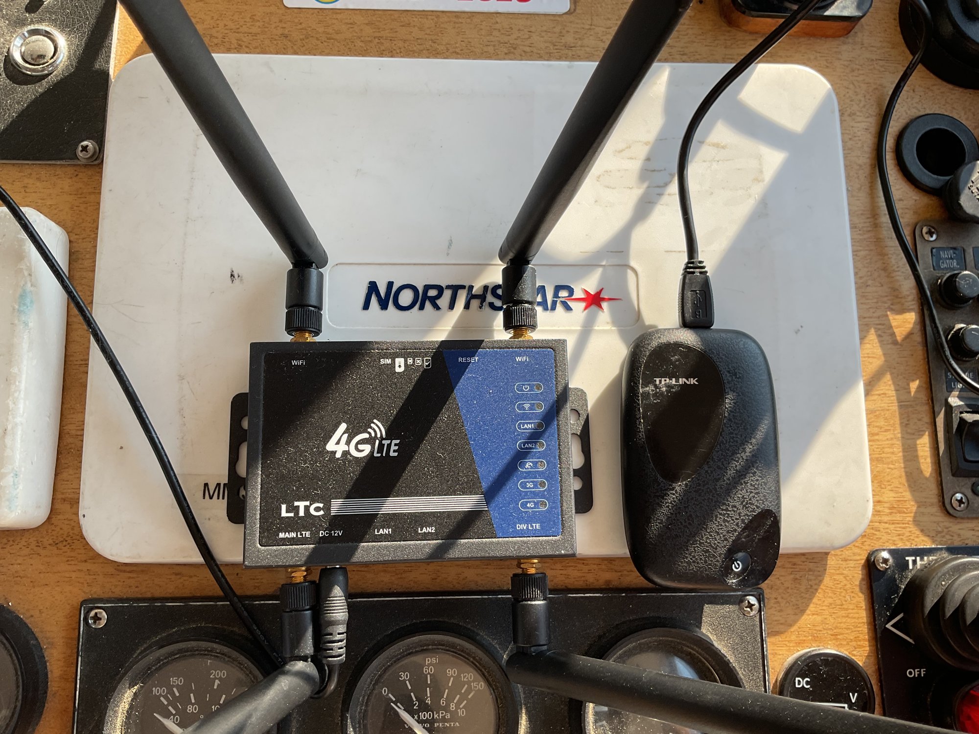

Jag har en ”blå och svart låda med fyra antenner” den ger bara ibland kontakt med internet, vad är det för fel?
Ok, en LTC router som fungerat väldigt bra i båten, på resor med landsvägsfordon i landet och även utomlands.
Det verkade som om den lade av i Mariestad, då plockade jag fram reserven, en litet reserouter utan externa antenner, och den fungerade bra. Mariestads hamn (även i Sjötorp) hade en fri WI-FI som det vara litet si och så med, funkade bra ibland, ibland inte. Så jag tolkade ju det som att det var en svajig täckning.
Så har jag kört LTC-routern igen och den fungerar en stund, kanske den fått värmeslag, men den är bara handljummen.
Och när den lägger av flyttar jag simkortet till den lilla reseroutern, oftast hittar den Internet men inte riktigt alltid.
Båda routrarna anser att Maringuiden och Göteborgsposten är besvärliga att ladda hem, men dom kan komma åt andra komplexa webbplatser.
