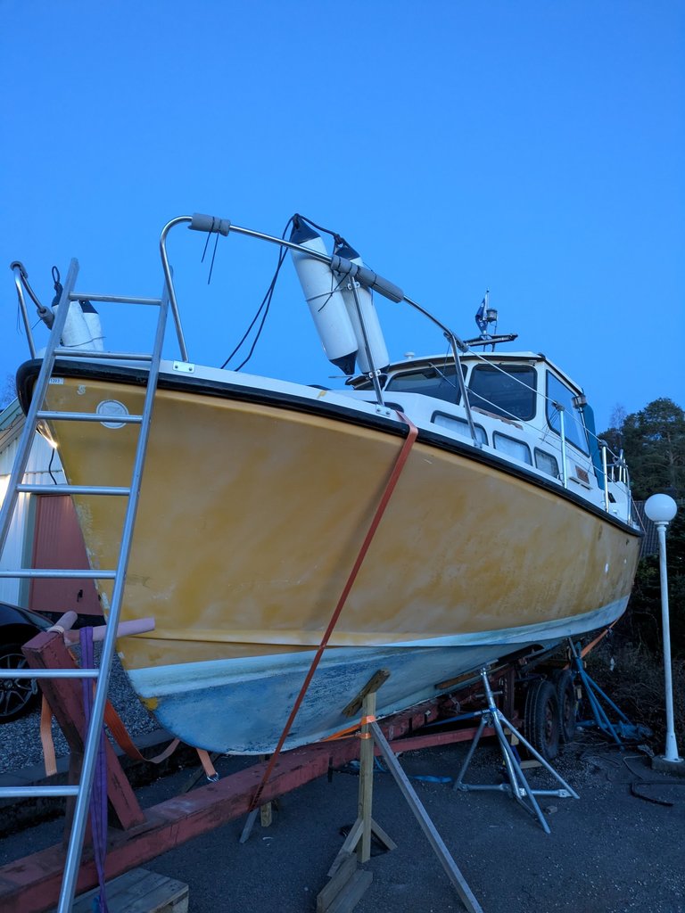

Niklas-ES 42 Postad 22 Juli , 2025 (redigerade) Hej! Tidigare trådar har jag fått bra tips kring polering, då jag aldrig gjort det förut. Ny börjare jag ytterligare snabb åsikt av ni som kan mer om detta, Tänkte för en gångs skull att jag skulle spara en slant, så jag köpte mig en beg/nästintill oanvänd polermaskin till bra pris. (budget maskin redan från början) Då jag förstått att det är oscillerande som gäller så trodde jag mig också att jag köpte en sådan. Men läste alldeles för snabbt Köpte alltså denna: Excentrisk polermaskin PO150A - Biltema.se men läste om den som ersätter denna. Oscillerande polermaskin PO150A - Biltema.se Då jag är lite nojig för polering av denna gamla dam, som gelcoaten har sett sina bättre dagar. Är det dumt att ge sig på denna den excentriska polermaskin? Vad jag förstår så är den excentriska en hybrid, men kan den vara lite för "aggressiv" att användas av en novis som mig? Redigerad 22 Juli , 2025 av Niklas-ES Dela detta inlägg Länk till inlägg Dela på andra webbplatser
Niklas-ES 42 Postad 22 Juli , 2025 Vart något knas med länkarna. Iallafall Den jag köpte: https://www.biltema.se/bat/batvard/skrovvard/polermaskiner/excentrisk-polermaskin-po150a-2000041606 Den jag trodde jag köpte: https://www.biltema.se/bilvard/polering/polermaskiner/oscillerande-polermaskin-po150a-2000052300 Frågan om behöver sälja vidare den jag nyss köpte Dela detta inlägg Länk till inlägg Dela på andra webbplatser

Janne_G 168 Postad 23 Juli , 2025 Kör med den maskinen du köpte. Den slår 21 mm från Center och därmed är det samma som en oscillerande. Däremot är trissan som du sätter på maskinen ganska avgörande för resultatet. Skumgummi trissor i olika hårdhet är för bilar och lackerade ytor, tar i princip ingenting. Kan användas med autosol, rubbing osv utan att göra nämnvärd skada. Det tar låååång tid att polera upp en båt med såna trissor. Ulltrissor i olika varianter tar desto mer och används för matta oxiderade ytor. Så har man olika polercremer beroende på hur hårt man vill köra. Min rekommendation är Biltemas ulltrissor och ett fint polermedel att börja med. Lägg på ett varv polercreme, och mätta trissan. Kör sen 3 ggr över en yta på ca 50*50 cm. Typ: höger/vänster, sen upp/ner och H/V igen. Torka av och kika. Sen kör du 4 små klickar på trissan (ärtor) och tar nästa bit osv. Eller om du vill köra en gång till för att få bättre resultat. Märker du nu att du inte får förväntat resultat, köp en flaska medium polercreme och testa med. När båten är klar, skumgummitrissa och wax. Klart. Trissorna tvättar du med vatten och vanligt tvättmedel. Lycka till !! 1 1 Dela detta inlägg Länk till inlägg Dela på andra webbplatser

Mercury_44XS 493 Postad 23 Juli , 2025 I mina ögen ser det ut som den behöver mer än finpolering. Midskepps på BB är det en massa svarta prickar, finns dom i verkligheten eller är det någon form av synvilla på bilden? Jag hade provat först med riktig rubbing för hand på de mest skitiga ställena för att se vad det är. De vita fläckarna är nog oxidfläckar men behöver nog mer än fin polerpasta. Sen är ju skolorna olika som jag tidigare nämt, jag använder bara ullhättor till finpolering och all annan polering utförs med skumrondeller men det är ju olika hur man jobbar och vad man använder. Du har även gelcoatskador i stäven och ser även lite konstigt ut längs med kölen, är det skador eller lagningar? Laga med topcoat i rätt kulör och slipa med våtslip innan du börjar polera. Är kölen i behov av lagning kan du använda samma topcoat där, syns ju inte under bottenfärgen. //Pär Dela detta inlägg Länk till inlägg Dela på andra webbplatser

Georg_Ohm 5 128 Postad 23 Juli , 2025 3 timmar sedan skrev Niklas-ES: Jag har sett dom där på biltema, men alltid trott dom endast var för bil. Kanske inte är dom bästa, men jag köpa flera olika och testa med ulltrissa? Har lagt upp den förut. Det jag sett genom alla åren jag haft båt, och även tidigare, att det är problematiskt med ”färgad gelcoat” ja annan färg än vit gelcoat. Jag har sett blåa flammiga Ballader, gula Vator och Missiler som ser ut som båten på bilden. Monark- och Cresentbåtar med bruna ytor som är blekt och där man polerat så intensivt att man gått igenom det yttersta färgade skiktet. I hemmahamnen står en ganska ny körsbärsfärgad Targa som är helt flammig. Jag tänkte kanske att gelcoaten, eller gelcoatsfärgerna var bättre nu för tiden, men…? Dela detta inlägg Länk till inlägg Dela på andra webbplatser
Niklas-ES 42 Postad 23 Juli , 2025 4 timmar sedan skrev Mercury_44XS: I mina ögen ser det ut som den behöver mer än finpolering. Midskepps på BB är det en massa svarta prickar, finns dom i verkligheten eller är det någon form av synvilla på bilden? Jag hade provat först med riktig rubbing för hand på de mest skitiga ställena för att se vad det är. De vita fläckarna är nog oxidfläckar men behöver nog mer än fin polerpasta. Sen är ju skolorna olika som jag tidigare nämt, jag använder bara ullhättor till finpolering och all annan polering utförs med skumrondeller men det är ju olika hur man jobbar och vad man använder. Du har även gelcoatskador i stäven och ser även lite konstigt ut längs med kölen, är det skador eller lagningar? Laga med topcoat i rätt kulör och slipa med våtslip innan du börjar polera. Är kölen i behov av lagning kan du använda samma topcoat där, syns ju inte under bottenfärgen. //Pär Inga svarta prickar. Men flammig som tusan, och tunn gelcoat. Missförstå mig rätt, jag är inte intresserad av att han en glänsande båt, vilket jag förmodligen aldrig kommer få heller, men en viss förbättring vore trevligt, och inte förstöra mer. Vet som sagt att det måste målas om med tiden. Tänker att jag testar med lite handrubbing där det inte kommer synas i den märkelsen. Funkar det att handrubba med en ny mikrofiberduk? Eller bör jag köpa en ulltrissa och använda för hand? Dela detta inlägg Länk till inlägg Dela på andra webbplatser
