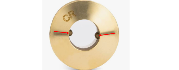

De flesta bordsgenomföringar av mässing har två tappar på insidan, se röda pilar på bilden nedan:
Tapparna sitter där så man kan hålla emot med lämpligt verktyg som sticks in i utloppet.
Finns det inga tappar får man försöka hålla emot med en rörtång eller liknande.
Kulventiler i rostfritt har även handtag i rostfritt medan billiga förkromade kulventiler har handtag i pressad stålplåt som inte håller länge. Finns även vissa kulventiler i mässing som har kraftiga handtag.

2025-07-22 vid 15:48 skrev Mercury_44XS:
Mvh
Pär
I verktygslådan brukar det finnas en skiftnyckel vars skaft passar inuti genomföringen och låser mot tapparna. Sedan fattar man med en större skiftnyckel över den förstas skaft och vrider loss genomföringen. Det är även vanligt att det finns en sexkantsfattning inuti som en kraftigare insexnyckel passar i.
