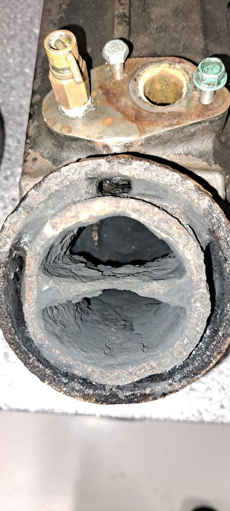

linushj 4 Postad 21 Juli , 2025 Nu har jag lyckats få till lite båtmek. Demonterat diverse prylar, typ värmeväxlare och avgaslimpa. Limpan tror jag har sett bättre dagar. Så här ska det väl inte se ut? Dela detta inlägg Länk till inlägg Dela på andra webbplatser
NW355 285 Postad 21 Juli , 2025 Det har gått hål i väggen , inte bra men ganska vanligt. Hur ser 4:ans avgasport ut? Glykolen under motorn kan möjligen komma om du får övertryck i vvx/expansions kärlet. Säv i påfyllningslocket lättar utan förhöjd temperatur. Dela detta inlägg Länk till inlägg Dela på andra webbplatser

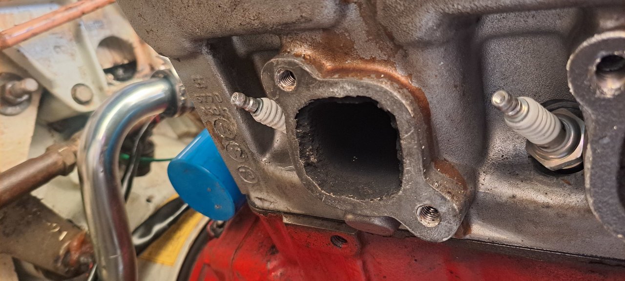

linushj 4 Postad 22 Juli , 2025 Skulle du säga att limpan är helt skrot? Så här ser avgasporten ut. Hoppas få av toppen ikväll. Dela detta inlägg Länk till inlägg Dela på andra webbplatser
Mercury_44XS 752 Postad 22 Juli , 2025 Riv av toppen och se hur det ser ut under all sot och koks. Lägg på en kraftig stållinjal och kolla med bladmått om den är skev. Kan vara svårt att se sprickor för blotta ögat, vissa sprickor kommer bara fram när motorn blir varm. Då är det ju bara motorverkstad och provtryckning mm. som gäller. Du får se hur det ser ut och är toppen sprucken kan det ju vara idé att börja leta efter en utbytesmotor (marin) eller ännu hellre en komplett motor med kylare och allt eftersom du nämnde att kylaren var dålig. Din motor kan ju vara sliten i både vev- och ramlager och då är det ju inte mycket idé. Köp ingen bilmotor iaf, det brukar inte bli så himla bra och speciellt inte B230 som kallas för "lågfriktionsmotor", har mindre lagerytor och klarar inte belastningen som det blir i en båt. Jag kan VOLVOs egna bensinmotorer (rödblock) för dåligt men vet de som köpt en "lågfriktionsmotor" på skroten, renoverat och lagt ner pengar på något som inte håller i längden. Kolla med Davids Mekaniska: https://www.blocket.se/annons/goteborg/volvo_penta_yanmar_motorer_och_reservdelar/1401105101 Har väl mest dieselmotorer men fråga kan man ju alltid eller vet han kanske någon som har. //Pär Dela detta inlägg Länk till inlägg Dela på andra webbplatser

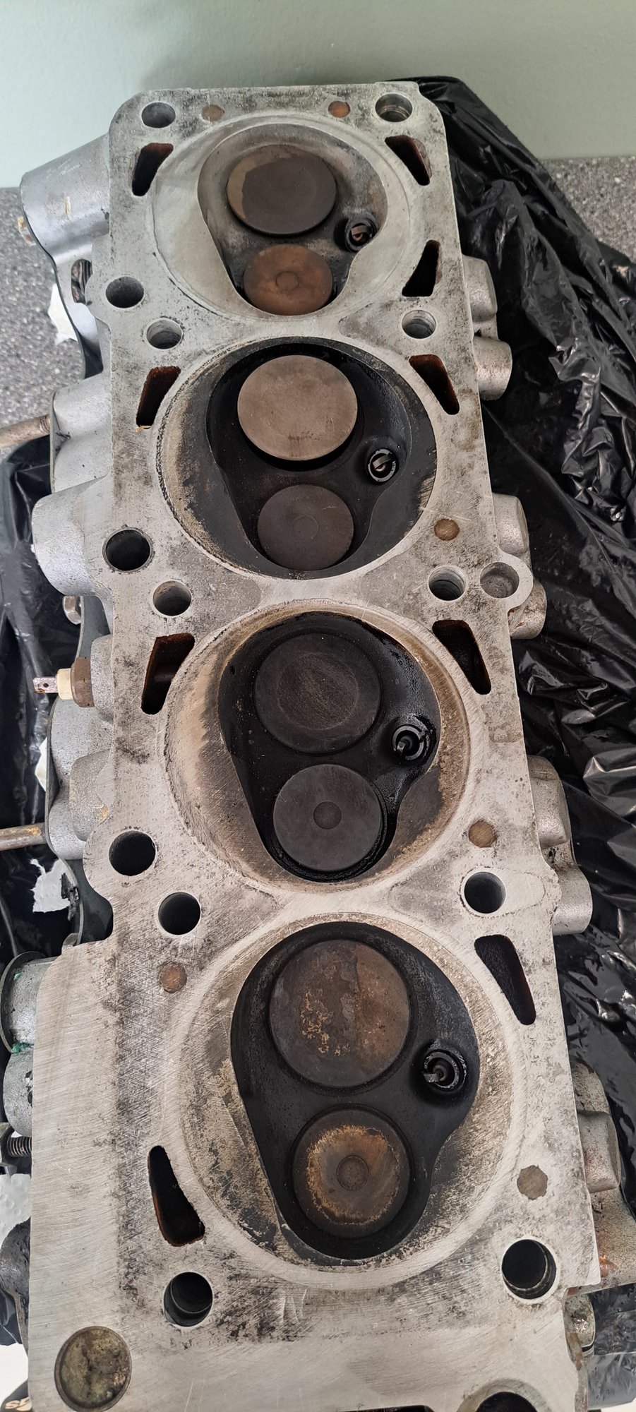

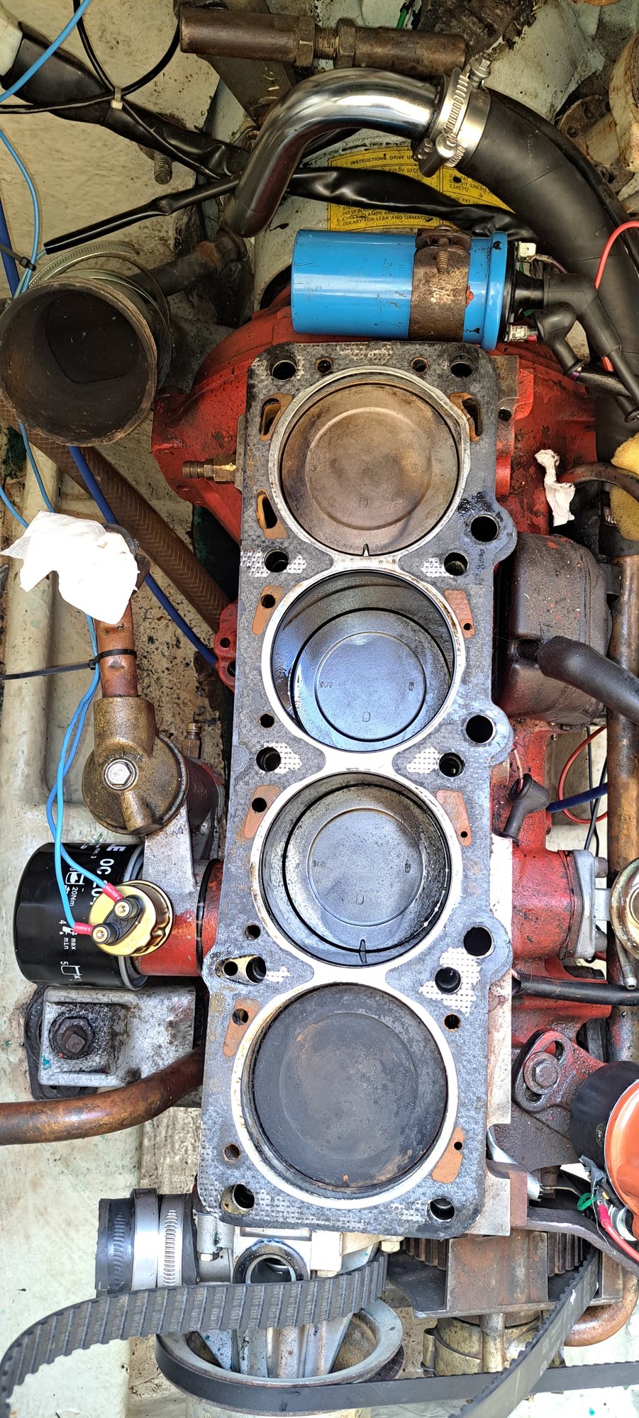

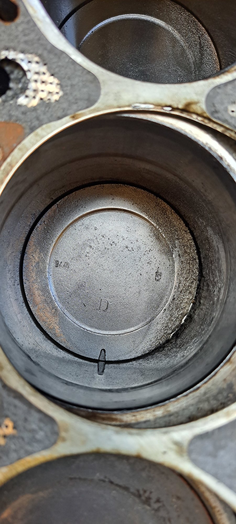

linushj 4 Postad 23 Juli , 2025 Nu är toppen borttagen och tyvärr såg det inte så roligt ut. Ganska tydligt var packningen skjutit(cyl 4) men dessvärre fanns fler problem. 2ans kolv har stora skador som jag inte kan förstå. Finns lite på 3an också, samt typ samma på toppen. Vad kan detta bero på? Noterade också att toppen har gjutnummer 160, alltså bytt någon gång. Dela detta inlägg Länk till inlägg Dela på andra webbplatser
Mercury_44XS 752 Postad 23 Juli , 2025 Tråkigt😔 Kolvarna på 2:an och 3:a visar tecken på vad jag vill ha till detonationsskador. Uppstår bl.a. vid överbelastad motor med för hög kompression i förhållande till oktantal och tändning, felaktig tändningsinställning, mager bränsleblandning (AFR över 15:1), dåliga tändstift och/eller dåliga tändkablar mm. Ser att 4:an har gått med vatten i som "tvättat" (förbränt) bort sot och koks. 1:an ser någorlunda normal ut... Ser även att klämspalten på 3:an har skador och är väldigt sotig just där. 3:ans insugningsventil är ljusbrun medan 2:an är svart och 1:an är koksig. Ska se om jag kan förstora mer i iPaden än på datorn som inte går att zooma mer. 160 topp? På en AQ145? Jag kan Volvo rödblock (Volvo över huvud taget) för dåligt men har för mig att 160 toppar är till B21 och AQ145A är en B23. AQ140A är en B21... Hmmmm🤔 Sitter det en Volvo Penta skylt på motorblocket? Tror de skall sitta akter om startmotorn på BB-sidan. Eller är det så illa att någon före dig har varit smart och hämtat en B21 på skroten och bara flyttat över det nödvändigaste från gamla motorn som var en AQ145A... Vi får höra vad Volvo specialisterna här på MG säger om detta. //Pär Dela detta inlägg Länk till inlägg Dela på andra webbplatser
linushj 4 Postad 23 Juli , 2025 9 minuter sedan skrev Mercury_44XS: Tråkigt😔 Kolvarna på 2:an och 3:a visar tecken på vad jag vill ha till detonationsskador. Uppstår bl.a. vid överbelastad motor med för hög kompression i förhållande till oktantal och tändning, felaktig tändningsinställning, mager bränsleblandning (AFR över 15:1), dåliga tändstift och/eller dåliga tändkablar mm. Ser att 4:an har gått med vatten i som "tvättat" (förbränt) bort sot och koks. 1:an ser någorlunda normal ut... Ser även att klämspalten på 3:an har skador och är väldigt sotig just där. 3:ans insugningsventil är ljusbrun medan 2:an är svart och 1:an är koksig. Ska se om jag kan förstora mer i iPaden än på datorn som inte går att zooma mer. 160 topp? På en AQ145? Jag kan Volvo rödblock (Volvo över huvud taget) för dåligt men har för mig att 160 toppar är till B21 och AQ145A är en B23. AQ140A är en B21... Hmmmm🤔 Sitter det en Volvo Penta skylt på motorblocket? Tror de skall sitta akter om startmotorn på BB-sidan. Eller är det så illa att någon före dig har varit smart och hämtat en B21 på skroten och bara flyttat över det nödvändigaste från gamla motorn som var en AQ145A... Vi får höra vad Volvo specialisterna här på MG säger om detta. //Pär Sitter en skylt på blocket, Aq145. Toppen är nog bytt för längesedan till fel modell. Tändningen är rätt inställt, i alla fall nu. Hur den var tidigare i livet är ju svårt att veta.. Dela detta inlägg Länk till inlägg Dela på andra webbplatser
Mercury_44XS 752 Postad 23 Juli , 2025 Kan ju förklara en del av kolvskadorna som kan ha uppstått p.g.a. fel topp. Antagligen mycket högre kompression med 160 toppen på B23 blocket när förbränningsrummen är anpassade till 92 mm istället för 96 mm cylinderdiameter. Hittade en intressant fråga i ett annat forum: https://www.jagrullar.se/forum/viewtopic.php?t=9452 Läste bara de båda översta inläggen... Toppen kan du nog hotta i skrotbingen sen är ju frågan om du ska renovera den motor som sitter i eller börja leta efter en ersättare. Jag hade inte bara bytt topp, vev- och ramlager har nog fått ordentligt med stryk och du behöver definitivt 4 nya kolvar. //Pär Dela detta inlägg Länk till inlägg Dela på andra webbplatser

NW355 285 Postad 23 Juli , 2025 Har foderna tagit skada så är det en avvägningsfråga om nytt block eller att borra till överdim. Satsa på ny topp som jag skrev tidigare 405(originalet i 145A) eller 531. 405 topparna börjar bli sällsynta dock. Köp renoverings sats på KG till exempel. Se om du kan få maskinslipade ventiler och säten. Lite motorpyssel. Om föregående ägare precis bytt toppackning förmodar jag att han anpassade packning till blocket B23. Dela detta inlägg Länk till inlägg Dela på andra webbplatser
linushj 4 Postad 24 Juli , 2025 19 timmar sedan skrev sanktanna: Hej Det kostar 3050 kr att fixa toppen med fräsning och ilagd ring. Tillkommer sotningssats om toppen är demonterad. Ingemar Tack för info! Jag tror dock att jag ska försöka leta upp en annan topp, om den jag har nu är av fel modell. Dela detta inlägg Länk till inlägg Dela på andra webbplatser
linushj 4 Postad 24 Juli , 2025 16 timmar sedan skrev NW355: Har foderna tagit skada så är det en avvägningsfråga om nytt block eller att borra till överdim. Satsa på ny topp som jag skrev tidigare 405(originalet i 145A) eller 531. 405 topparna börjar bli sällsynta dock. Köp renoverings sats på KG till exempel. Se om du kan få maskinslipade ventiler och säten. Lite motorpyssel. Om föregående ägare precis bytt toppackning förmodar jag att han anpassade packning till blocket B23. Finns skador i ett av foderna tycker jag mig känna. Försöker leta efter ny topp, 405 och 531 verkar ju dock ligga lite högre i pris. Ska se vad motorrenoveringsfirmor tar för att göra iordning blocket. Lite kan jag skruva, men inte allt. Jobbar på kontor och har aldrig ens ägd en moppe. Dela detta inlägg Länk till inlägg Dela på andra webbplatser

tomeriksen 17 Postad 8 Augusti , 2025 2025-07-21 vid 23:04 skrev linushj: Nu har jag lyckats få till lite båtmek. Demonterat diverse prylar, typ värmeväxlare och avgaslimpa. Limpan tror jag har sett bättre dagar. Så här ska det väl inte se ut? Den där limpan är inget att oroa sig över! Minst ett decennium kvar innan byte. Dela detta inlägg Länk till inlägg Dela på andra webbplatser
