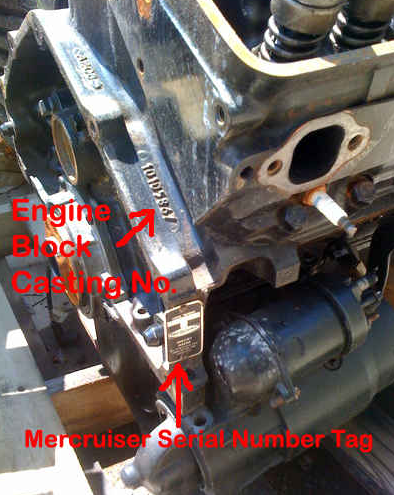

Sitter även en typskylt på motorblocket på SB-sidan strax ovanför startmotorn där även gjutnumret på blocket sitter:

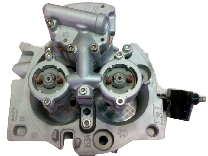

Så här ser en TBI-enhet ut om någon undrar:
Lite lik en förgasare vid första anblicken men har två stor injektorer isf halsringar med spridare.

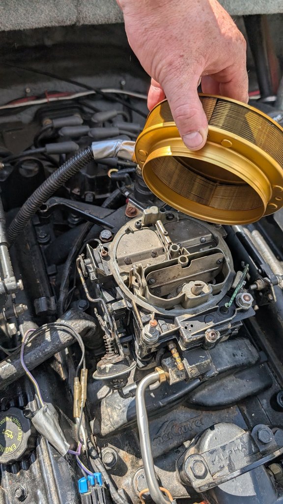

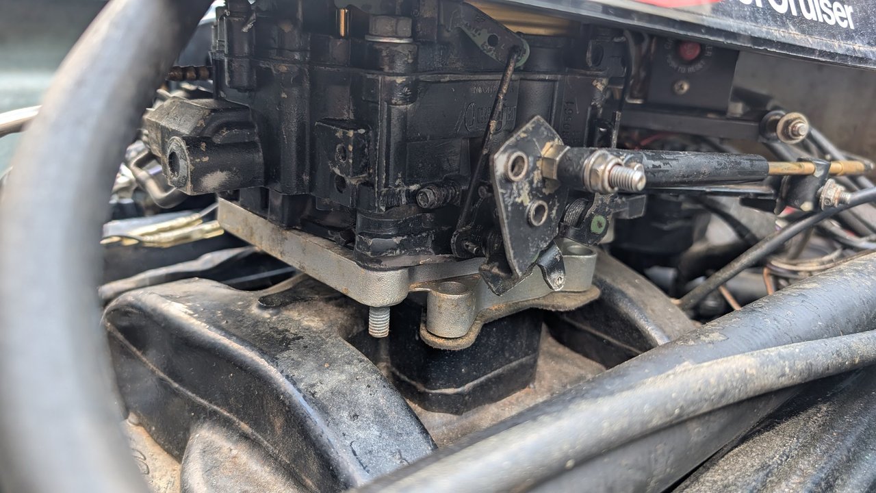

Min förgasare ser annorlunda ut. Och dessutom ser det ut att sitta någon typ av "adapter" på insuget?
Läge att gå all in på ett riktigt 4portsinsug?
Förknasaren, det är ut som en hederlig gammal rockorkester, f'låt Rochester 4-portare.
Skruva loss den och kolla insuget att det är 4 hål eller ett stort fyrkantigt. Om det är 2 hål eller ovalt hål har de misslyckats.
Isåfall Edelbrock Performer insug + förknasare 1409. Borde ge en 30-40 häst till i s f.
Och när du lägger på insuget använd motorsilikon runt vatten kanalerna.
Precis som Janne_G skriver, Rochester Quadrajet men det är fel förgasare på fel insug.
Den adapterplattan de satt dit skall egentligen vara när man trimmar ner ett 4-ports insug till 2-ports-förgasare men det går ju att sätta den så här också men är inte så bra och helt värdelöst om man ser till effekt- och bränsle ekonomi. Verkligen SLÖSA🤪
Titta vad det står för nummer på flottörhuset på Rocherster Quadrajet förgasaren, står nog där gasvajern är ansluten. Så koppla loss den och läs av numret eller ta en bild så även gamla folk kan läsa. Numret talar om hur cfm förgasaren är på, de flesta är 750 cfm men det finns även 800 cfm och någon ekonomivariant på 650/675 cfm. Den är ju svart men det kan ju någon ha målat i efterhand så den ska se original ut.
Insuget är i varje fall Mercruiser original och ser ut som TBI insuget som har reservdelsnr: 860100A 2
Fanns även en 2-ports version men i katalogen för 5.7 2 bbl 1998–2001 finns inte insuget med (konstigt).

Kolla även om det finns någon serienummer eller gjutnummer enligt bilden jag skickat tidigare.
Har vi gjutnumret så går det att se vad det är för motor (cyl.volym osv.).
Om det går, ta en bild på startmotorn kan avslöja en del om tillverkningsår för startmotorn följer inte med utbytesmotorn.

Förgasarinstallationen på bilderna ovan ser ut att vara en "vedbodstrimmare" eller riktig amatör som varit framme och kluddat till det. Adapterplatta på fel håll, olika långa gängstänger och en slumpvis utvald Rochester Quadrajet som grädde på moset.
En teori är att det suttit en 5.7 EFI motor med TBI från början, av okänd anledning (sönder frysning?) har denna bytts ut och ett "Mercruiser Repower" long block beställts men det blev felbeställt (utan vevaxesensor), så man gjorde en nödlösning med hemmabygget på bilderna ovan.
