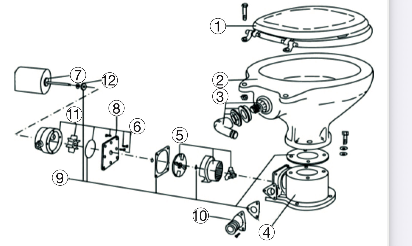

Jag använder också färskvatten ombord för att spola toan, det blir nästan helt luktlöst från septiktankens avluftning. Om du redan har tryckvatten ombord så kan du ju ta ur impellern ur pumpen, och sedan via en magnetventil ansluta spolvatten till anslutning 3 på bilden.
