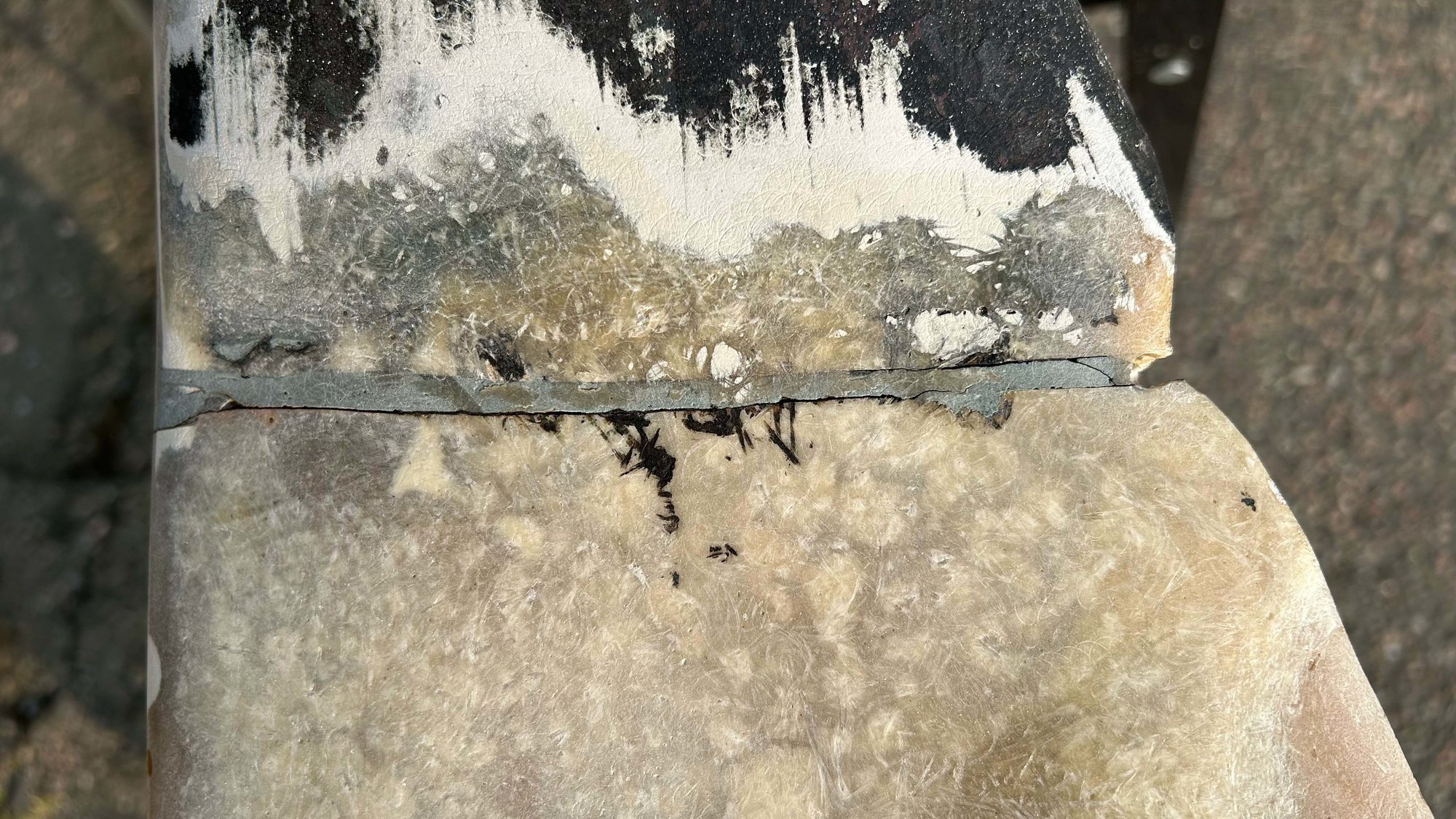

Slipade ner mitt ena roder eftersom ytskiktet hade släppt/lossnat på flera platser.
Har gått från att vara i det här skicket med nån blå ohärdad massa inuti:
Till det här, där jag fyllt den stora utsågade delen med epoxi med 7% glasfiberklipp  Ytan är sedan dess spacklad med epoxispackel.
Bör jag lägga ett lager glasfiberväv (600g) runtom eller kan jag måla med uv-skydd nu?

Den lagning du gjort gör i princip inte rodret starkare än som det var när det var urslipat, då något måste du göra för att förstärka det.
Hur? är en annan fråga. Jag skulle nog göra om jobbet, men det går ju att förstärka utanpå också. Hur tjockt är svårt att säga tycker jag. Kanske som djupet på den GAP du sågat bort.

Din urgröpning som visas på bilden är alldeles för brant och du har i princip skapat en brottanvisning som du ytterligare försvagat genom att använda epoxi.
Vad händer om du råkar köra över något i vattnet, t.ex en stock som ligger och flyter strax under ytan? Eller måste lägga full dikt åt något håll i full fart för en undanmanöver? Eller missar att det lågvatten och kör över en grynna som man köra rakt över vid normalt vattenstånd?
Rodret är tillverkat i GRP laminat och bör (skall) repareras med GRP.
Glasfiberarmerad polyster gifter sig inte med epoxi, förstår inte varför alla skall laga med epoxi när det är ett glasfiberlaminat.
Du borde slipat upp minst så här mycket och du hade inte behövt gå så djupt som du har gjort.
Nu har du ju t.o.m. varit inne och slipat i och försvagat hjärtstocken.
Sen börjar man med en smal remsa glasfibermatta och nästa lager skall överlappa 15–25 mm på vardera sidan beroende på djupet och urgröpningens vinkel. Därefter lägger man bredare och bredare matta hela tiden i flera lager som överlappar varandra, då uppnår man maximal styrka i reparationen.
Det allra bästa hade varit om du slipat ner lika mycket runt om hela roderbladet och sedan lagat med glasfibermatta och polyester samt avslutat med ett par lager topcoat som du sedan slipat med 240–320 torrslip och därefter 400 till 1000 våtslip om du inte ska bottenmåla.
Jag har fått lära mig för +40 år sedan av erfarna båtbyggare samt självstudier att man alltid skall reparera GRP laminat med glasfibermatta och polyester och glasfiberväv lägger man sist som ytmatta i ett laminat för att få en snygg finish om båten i fråga inte har en heltäckande innerline. Men detta slutade man med under tidigt 1970-tal, det var tidskrävande och dyrt att lägga väv...

9 minuter sedan skrev Mercury_44XS:
Mvh
Pär
Mmm… just det ja det finns en regel för det där va, typ 12:1 eller nåt sånt när det gäller vinkeln eller ytan som ska fyllas upp.

Jag skulle som jag skrev gjort om jobbet. Laga med lika tjockt GAP utanpå som ursågningen skrev jag mest för att beskriva vad som krävs om du inte gör om jobbet.
Jag borde givetvis ha varit tydligare och direkt beskrivit hur du skulle ha gjort, men jag blev osäker på hur mycket man bör fasa av kanterna och skickade iväg svaret så långt jag skrivit för att sedan kolla upp hur mycket man bör fasa av i lagningen och komplettera. Något kom emelkan och jag glömde bort att komplettera svaret.

Vilken draghållfasthet har låt säga en 10 cm bred 5 mm 20 cm lång fullt glasfiberarmerad med polyester lång matta?
Alltså jag misstänker om man fyller det uppslipade diket och fyller som nu är gjort, funkar det helt enkelt fyllnaden som en stor kloss att bryta rodret över.
Klossen bör väl längst ut slutas inne och fästas mot de hela delarna snedfasat övergång på 10 - 20 cm på var sida, eller har jag fel?

Rodret är tillverkat i GRP laminat och bör (skall) repareras med GRP.Glasfiberarmerad polyster gifter sig inte med epoxi, förstår inte varför alla skall laga med epoxi när det är ett glasfiberlaminat.
Pär
Därför att laga GRP med GRE (Glass fiber reinforced epoxy) blir en starkare lagning än att laga GRP med GRP. Epoxi "limmar" bättre på gammal härdad polyester än vad polyester "limmar" på gammal härdad polyester.
Folk hör/läser det och tänker att man vill ha det "bästa". Men för normala båtreparationer så har man inget som helst behov av de extra procent styrka epoxilagning ger, så av den orsaken är det onödigt att använda och betala extra för epoxi. Sen kan det finnas andra skäl till att man vill använda epoxi istället för polyester.
Ska man laga en ultra optimerad Americas Cup båt eller andra ultra optimerade konstruktioner så kan det vara av betydelse, men de är då ofta byggda med epoxi från början.

19 timmar sedan skrev Mercury_44XS:
Inte som någon ursäkt eller så men så här såg det ut när jag slipat bort all bottenfärg och det yttre polyesterlagret som hade släppt helt på vissa ställen:
Den lagningen du! Vissa har mindre talang än mig 😂
Därav mitt resonemang att min tillfälliga lagning inte är värre det som satt innan.
Ja du, den var inte bra.
