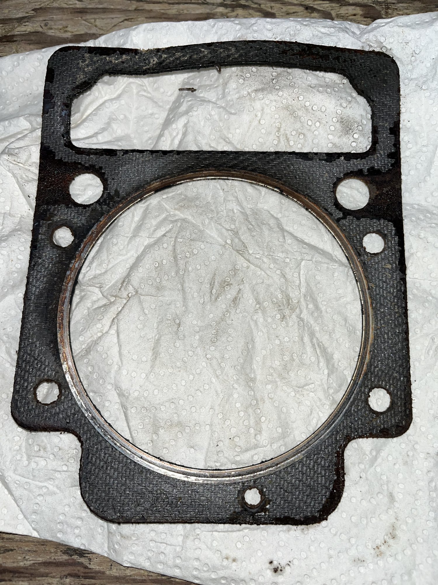

Petsa 1 Postad 23 Juni , 2025 Har nu tagit av topplockspackningen till cylinder ett, ska lägga upp lite foton. Säg gärna till om ni kan dra några slutsatser. Dela detta inlägg Länk till inlägg Dela på andra webbplatser
Petsa 1 Postad 23 Juni , 2025 Jag tycker att packningen ser ut att vara ok? Är det då värt att lämna in topplocket för test? Dela detta inlägg Länk till inlägg Dela på andra webbplatser
